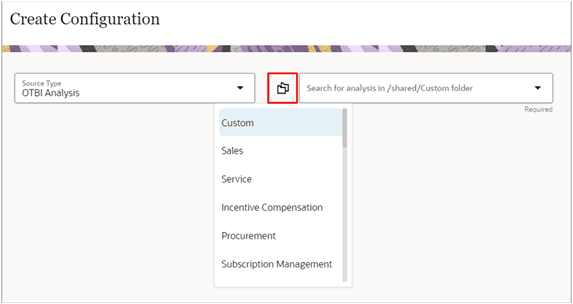

  4. 「構成の作成」ページで、「ソース・タイプ」として「OTBI分析」を選択します。
  5. 「カタログ・フォルダの選択」、フォルダ・アイコンをクリックし、「カスタム」を選択します。
    「構成の作成」ページのスクリーンショット

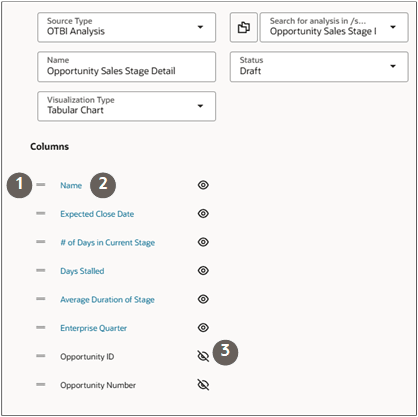

  8. 「名前」フィールドに、表のタイトルを入力します。
  9. 「ビジュアライゼーション・タイプ」フィールドで、「表形式チャート」を選択します。
  10. 「カラム」セクションのコントロールを使用して、列の順序を変更し、表に表示しない列を非表示にします。
    コールアウト コントロール摘要
    1 ハンドルを使用して列の順序を変更します。
    2 名前のリンクをクリックして列の書式(通貨、小数、パーセントなど)を指定し、フィールドでのドリルダウンを有効にします。
    3 表の列を非表示にします。 この例では、「商談ID」列と「商談番号」列を非表示にしています。 これらの列は、次のステップでドリルダウンのレコードを識別するために使用されます。 営業マンにとっては意味がない。
