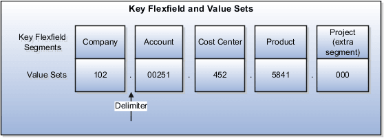

原価配賦キー・フレックスフィールドの構造
原価配賦キー・フレックスフィールドに使用する体系を決定し、原価配賦キー・フレックスフィールドを使用して設定します。
フレックスフィールドの構造は、セグメントの順序や、セグメントに入力されたデータの検証に使用される値セットなどのセグメントを定義します。 原価勘定科目の各セグメントを構成します。 たとえば:
  • セグメント1 =会社
  • セグメント2 =コスト・センター
  • セグメント3 =勘定科目番号
  • セグメント4 =プロジェクト・コード
たとえば、次の原価配賦キー・フレックスフィールドが設定されている会社の給与原価勘定科目番号は01.200.60001.987654です:
  • Company = 01
  • コスト・センター= 200
  • アカウント番号= 60001
  • プロジェクト・コード=987654

原価配賦キー・フレックスフィールド体系と値セット
