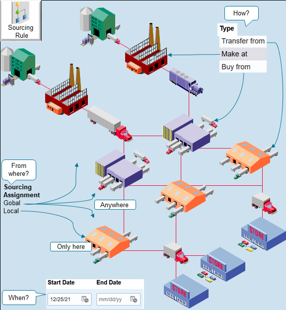

ソース・ルールは、サプライ・チェーンでの品目のソーシング方法を指定するために作成する条件文です。 これを使用して、サプライ・チェーンでいつ、どこで、どのように品目の供給を取得するかを指定します。
ノート
  • ソース割当を使用して、サプライ・チェーンのどこからでもグローバルに、または単一の組織からローカルになど、供給を取得する場所を指定します。
  • 「ソース・タイプ」属性を使用して、品目の供給を取得する方法を指定します。
    ソース・タイプ 説明
    購買 直接出荷など、サプライヤからのソースです。
    製造 品目を製造する組織からのソースです。
    転送 転送を経由するソースで、通常は品目を最終搬送先に出荷する転送です。
  • 「開始日」属性と「終了日」属性を使用して、ソース・ルールを適用する時期を指定します。 終了日を指定しない場合は、ユーザーが指定するまで、納期回答によってルールの使用が続行されます。
  • ソーシングする正確な品目は指定しません。 かわりに、割当セットを使用して、品目のソーシングに使用するソース・ルールを指定します。 割当セットはソース・ルールのグループです。 各ルールを割当レベルに割り当てるために使用します。
  • 作成するルールの数を最小限にします。 たとえば、最大の納期回答要求を履行できるようにグローバル・ソース・ルールを作成し、グローバル・ルールで履行できないケースを処理するためにいくつかのローカル・ソース・ルールのみを使用します。 実装要件が異なる場合があります。
