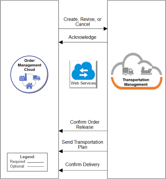

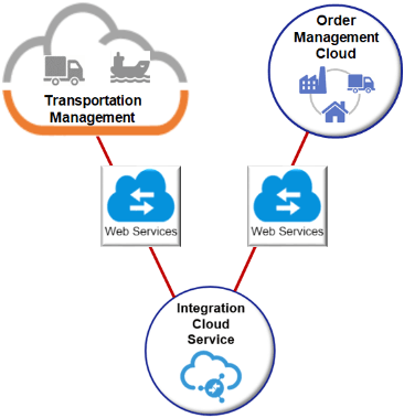

オーダー管理は、Transportation ManagementまたはGlobal Trade Managementと統合するように事前定義されていません。 Oracle Integration Cloud、同期Webサービス、または非同期Webサービスを使用して、輸送管理システムと統合できます。
Integration Cloud Service、同期webサービス、またはその他の非同期Webサービスを使用して輸送管理システムと統合するフロー。
Webサービスを介して詳細を伝達します。
必須 オプション
  • 販売オーダーの作成、改訂または取消時に、Order ManagementからTransportation Managementに詳細を送信します。
  • acknowledgementをTransportation Managementからオーダー管理に送信します。
履行詳細をTransportation ManagementからOrder Managementに送信します。 たとえば、Transportation Managementがオーダー・リリースを作成したことを確認し、更新されたスケジュール日を含む輸送プランを送信するか、配送日などの配送確認詳細を送信します。

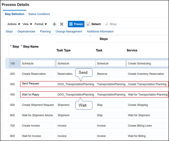

オーケストレーション・プロセスの設定
Transportation Managementにリクエストを送信するオーケストレーション・プロセス・ステップを追加します。 返信を待機する別のステップを追加します。
Transportation Managementにリクエストを送信するオーケストレーション・プロセス・ステップ。
ノート
  • オーケストレーション・プロセスで事前定義済のDOO_TransportationPlanningタスク・タイプを使用します。 このタスク・タイプを使用すると、オーダー管理は輸送管理システムに新規リクエストを送信し、すでに存在するリクエストを更新または取り消すことができます。
  • ビジネス要件に応じて、オーケストレーション・プロセスのステップ・ワイズ・シーケンス内の任意の時点でDOO_TransportationPlanningを参照します。 たとえば、供給のソースを識別し、在庫を予約し、輸送を計画するようにオーケストレーション・プロセスを設定します。
レスポンスを待機します:
  • 状況によっては、Transportation Managementからのレスポンスを待機する必要がある場合があります。 たとえば、オーダー・リリースは、Transportation Managementの販売オーダーを表します。 Transportation Managementでは、販売オーダーを入力として使用して、受注リリースを作成します。
    Transportation Managementがリリースを正常に作成できない場合(たとえば、輸送の計画に必要な属性に値がない場合)、オーダー・マネージャがリリースなしでプロセスを続行できるかどうかを判断するまで、オーケストレーション・プロセス(出荷品目ステップなど)が続行されないようにすると役立つ場合があります。
  • 待機ステップを追加するには、リクエストの送信ステップをコピーし、必要に応じてコピーを変更します。
  • 待機ステップの終了基準として、ステータス・コード属性のDOO_TP_REQ_ACCEPTED値またはCANCELED値を使用します。
  • フローは、Transportation Managementが販売オーダー・リリースを正常に作成したと応答するまで、次のステップに進みません。
  • ビジネス要件を満たす必要がないかぎり、レスポンスを待たないでください。 レスポンスを待機すると、オーケストレーション・プロセスの終了に時間がかかる可能性や、レスポンスを待たされる可能性が高くなります。

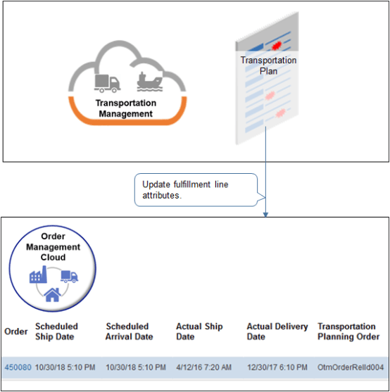

輸送計画の取得
オプションとして、Transportation Managementから輸送計画の詳細を取得し、Order Managementで属性を更新します。
Transportation Managementから輸送計画の詳細を取得するフロー。
ノート
  • Transportation Managementから更新されたスケジュール日とオーダー・リリース番号を取得します。
  • Transportation Managementに送信された販売オーダーがオーダー管理によって更新されないようにします。 このトピックの後半の制約に関する項を参照してください。
輸送計画と配送確認の取得については、次の点に注意してください。
  • 輸送計画は、TaskInstanceStatusCode属性のDOO_TP_PLANNED値を使用します。
  • 輸送プランによって、予定出荷日属性および予定到着日属性が更新されます。
  • Transportation Managementが輸送計画を2つの異なる出荷に分割すると、Transportation Managementはこれらの出荷の最新の日付をオーダー管理に送信します。 たとえば、出荷1が1月1日に搬送され、出荷2が1月15日に搬送される場合、Transportation Managementがオーダー管理に送信する輸送計画には、完成した出荷の最新日付(1月15日)のみが含まれます。
  • オーケストレーション・プロセスは、待機ステップにないときに輸送プランを受信すると、プランを拒否し、更新リクエストを拒否します。
    オーケストレーション・プロセスが待機ステップに達していることを確認するには、オーダー管理がTransportation Managementに送信する最新の更新から、Transportation Managementがオーダー管理にプラン更新を送信するまでの約10分間を許可します。

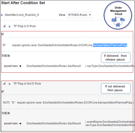

一時停止ステップの「ルールをクリック」をクリックし、次の2つの一時停止ルールを作成します。
ルールをクリックしてから、2つの一時停止ルールを作成します。
オーダー管理では、搬送確認の受信後にSAC_SYSTEM_EVENT_POD_PAUSEがリリースされるため、このイベントを使用して後続の販売オーダーを処理できます。
ルール 1
一時停止タスクをリリースするルールを作成します。
If
"D" equals ignore case DooSeededOrchestrationRules.DOOFLine.TransporationPlannedFlag
then
assert new DooSeededOrchestrationRules.SacResult (sacType:DooSeededOrchestrationRules.SacResult.SAC_TYPE_IMMEDIATE)
説明
コード
説明
"D"
Dは搬送済を意味します。
If "D" equals ignore case DooSeededOrchestrationRules.DOOFLine.TransporationPlannedFlag
オーダー明細のTransporationPlannedFlag属性にDが含まれている場合。
次に、一時停止タスクをただちに解放し、オーケストレーション・プロセスの次のステップに進みます。
ルール 2
オーケストレーション・プロセスを一時停止するルールを作成します。
If
NOT ("D" equals ignore case DooSeededOrchestrationRules.DOOFLine.TransporationPlannedFlag )
then
assert new DooSeededOrchestrationRules.SacResult (eventName:DooSeededOrchestrationRules.SacResult.SAC_SYSTEM_EVENT_POD_PAUSE, reevaluateFlag:"Y",sacType:DooSeededOrchestrationRules.SacResult.SAC_TYPE_EVENT)
説明
コード
説明
"D"
Dは搬送済を意味します。
If NOT ("D" equals ignore case DooSeededOrchestrationRules.DOOFLine.TransporationPlannedFlag )
オーダー明細のTransporationPlannedFlagにDが含まれていない場合。
処理
  • SAC_SYSTEM_EVENT_POD_PAUSEビジネス・イベントを使用して、オーケストレーション・プロセスを一時停止します。
  • オーケストレーション・プロセスがステップを終了するたびに条件を評価するには、reevaluateFlag:"Y"を使用します。 条件がtrueに評価されない場合は、一時停止タスクを解放します。
  • SAC_TYPE_EVENTを使用して、オーダー管理リリースSAC_SYSTEM_EVENT_POD_PAUSEまで一時停止タスクを一時停止します。
一時停止ルールの作成方法の詳細は、「イベントのオーケストレーション・プロセスの一時停止」を参照してください。

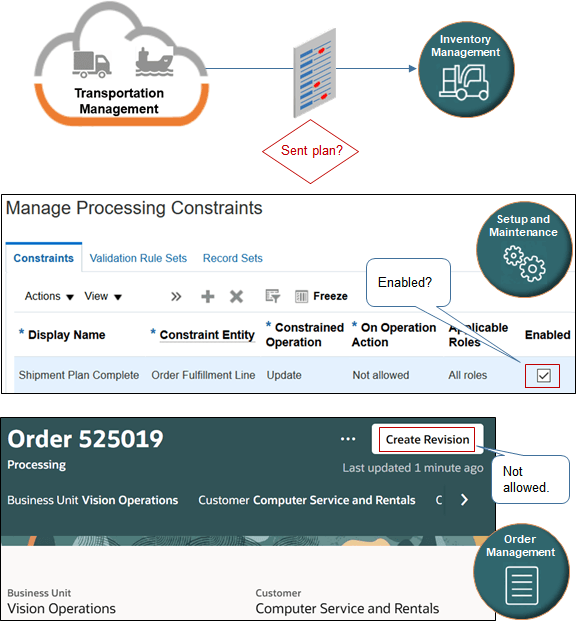

18Cの更新前にOracle Inventory Managementを使用する場合は、事前定義済の「出荷計画完了」処理制約を有効にします。
事前定義処理制約出荷計画完了を使用可能にするフロー。
ノート
  • 出荷計画完了により、Transportation Managementが輸送計画をInventory Managementに送信した後、Order Management作業領域でオーダー明細を改訂できなくなります。 この制約は、使用不可として事前定義されています。 設定時に有効にできます。
    更新18Cより前は、Inventory Managementでは、Transportation Managementが輸送計画をInventory Managementに送信した後、数量変更またはオーダー取消のみがサポートされています。 Inventory Managementでは、更新18Cより前の他のオーダー改訂はサポートされません。
    Inventory Managementでは、更新18C以降のリビジョンがサポートされています。 「更新」18Cに移動した後で、「出荷計画完了」を無効にできます。 バックグラウンドについては、「四半期更新の実行(ドキュメントID 2337485.1)」を参照してください。
  • オーダー管理では、輸送計画を使用して、Transportation Managementがすでに輸送計画を出荷に送信したかどうかを判断します。
  • Oracle Inventory Managementを使用しない場合は、出荷プラン完了制約を有効にしないでください。
詳細は、「処理制約の管理」を参照してください。
