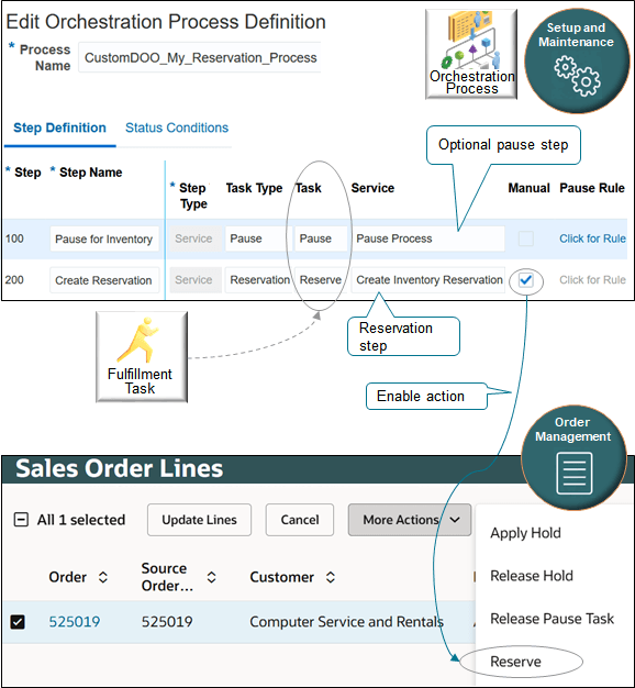

オプションの一時停止ステップの追加
ノート
  • 一時停止ステップを使用して、出荷の準備がほぼ完了するまでオーケストレーション・プロセスを一時停止します。
  • 予約ステップでは、出荷日に近いため、使用可能な供給をより正確に把握できます。
  • 供給の予約を待つことで、在庫の出荷までの期間を短縮することもできます。
指定に応じて、次のようになります。
  • 「オーケストレーション・プロセスの任意のステップで手動属性を有効にします」。 Order Managementでは、「管理履行明細」ページで「予約」処理を有効にし、オーダー明細を手動で予約するまで待機します。
  • 「どのステップでも有効にしないでください。」。 Order Managementでは、「予約」処理が無効になり、オーダー明細を手動で予約するまで待機しません。
図のステップの詳細は、少し読みにくい場合があります。 同じ詳細は次のとおりです。
ステップ
ステップ名
ステップ・タイプ
タスク・タイプ
タスク
サービス
手動
100
在庫の一時停止
サービス
一時停止
一時停止
一時停止プロセス
チェック・マークが含まれていません
200
予約の作成
サービス
予約
予約
在庫予約の作成
チェック・マークが含まれます
品目の供給の自動予約

  2. オーケストレーション・プロセスに予約ステップを追加します。
