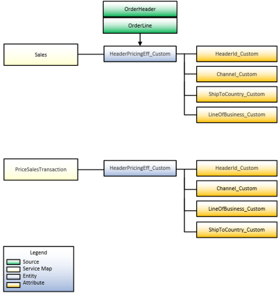

サービス・マッピングへの拡張可能フレックスフィールドの追加
拡張可能フレックスフィールドの値を価格設定にマップするサービス・マッピングを作成します。
  1. Order Managementからサインアウトし、管理権限でOracle Pricingにサインインします。
  2. 「価格設定構成」で、ホーム> Order Management >価格設定管理>サービス・マッピングの管理に移動します。
  3. サービス・マッピングの管理ページの名前列で、「販売」をクリックします。

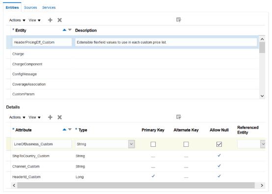

  4. エンティティを追加します。
    • 「サービス・マッピングの編集」ページの「エンティティ」タブで、「アクション」→「行の追加」をクリックし、値を設定します。
      属性
      値
      Entity
      HeaderPricingEff_Custom
      説明
      各custom価格表で使用する拡張可能フレックスフィールドの値を取得します。
    • 「詳細」領域で属性を追加し、「保存」をクリックします。
      属性
      タイプ
      主キー
      HeaderId_Custom
      Long
      チェック・マークが含まれます。
      Channel_Custom
      文字列
      チェック・マークは含まれません。
      ShipToCountry_Custom
      文字列
      チェック・マークは含まれません。
      LineOfBusiness_Custom
      文字列
      チェック・マークは含まれません。
      たとえば:
      サービス・マッピングの管理ページのエンティティ
    • 「サービス」をクリックし、値を含む行をクリックします。
      属性
      値
      サービス
      PriceSalesTransaction
    • 「詳細」領域で、「アクション」をクリックし、「行の追加」をクリックして、値を設定します。
      エンティティ
      読込み
      書込み
      チェック・マークが含まれます。
      チェック・マークは含まれません。
      このステップでは、拡張可能フレックスフィールドから価格設定に値を送信するために使用するエンティティを関連付けます。

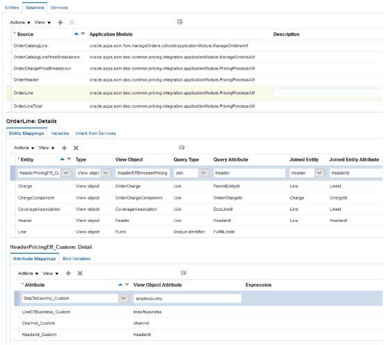

  5. ソースを作成します。
    • 「ソース」をクリックし、次の値を含む行をクリックします。
      属性
      値
      ソース
      OrderHeader
    • 「エンティティ・マッピング」タブで、「アクション」をクリックし、「行の追加」をクリックして値を設定し、「保存」をクリックします:
      属性
      値
      Entity
      タイプ
      ビュー・オブジェクト
      ビュー・オブジェクト
      HeaderEffBHeaderPricingEffprivateVO
      この値は、10008_DOO_HEADERS_ADD_INFO.zipファイルの内容を調べたときに、このトピックで前にノートしたパブリック・ビュー・オブジェクトの名前と一致する必要があります。
      問合せタイプ
      一意の識別子
      問合せ属性
      HeaderId
    • HeaderPricingEff_Customの詳細領域で属性を追加し、「保存」をクリックします。
      属性
      ビュー・オブジェクト属性
      HeaderId_Custom
      HeaderId
      Channel_Custom
      チャネル
      この値は、10008_DOO_HEADERS_ADD_INFO.zipファイルの内容を調べたときに、このトピックで前述したEntityAttrNameの値と一致する必要があります。
      lineofbusiness
      shiptocountry
      このステップでは、オーダー入力スペシャリストが価格オーダー処理を使用するか、販売オーダーを保存するときに、Order Managementが価格設定に送信する公開ビュー・オブジェクトから拡張可能フレックスフィールド値を読み取るように価格設定を設定します。
    • 「ソース」領域で、値を含む行をクリックします。
      属性
      値
      ソース
      OrderLine
    • OrderLineの詳細領域で、「表示」をクリックし、「カラム」をクリックしてから、結合エンティティおよび結合エンティティ属性にチェック・マークを追加します。
      属性
      値
      Entity
      タイプ
      ビュー・オブジェクト
      ビュー・オブジェクト
      問合せタイプ
      結合
      問合せ属性
      HeaderId
      結合エンティティ
      ヘッダー
      結合エンティティを設定する前に、行をリフレッシュする必要がある場合があります。 リフレッシュするには、行からステップ・アウトします。 保存をクリックし、エラー・ダイアログを取り消して、結合エンティティを設定することもできます。
      結合エンティティ属性
      HeaderId
      このステップでは、パブリック・ビュー・オブジェクトの拡張可能フレックスフィールド属性をマップします。 Order Managementがオーダー明細の明細数量または出荷属性を更新したときにOrder Managementが価格設定に送信するパブリック・ビュー・オブジェクトから拡張可能フレックスフィールド値を読み取るように、価格設定を構成します。
    • HeaderPricingEff_Customの詳細領域で、次の属性を追加します。
      属性
      ビュー・オブジェクト属性
      HeaderId_Custom
      HeaderId
      Channel_Custom
      チャネル
      lineofbusiness
      shiptocountry
      このステップでは、Order Managementがオーダー明細の数量または出荷フィールドを更新するときに、Order ManagementがPricingに送信する公開ビュー・オブジェクトから拡張可能フレックスフィールド値を読み取るようにPricingを設定します。
      たとえば:

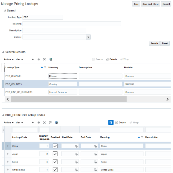

作成した参照を次に示します。 オーダー入力スペシャリストは、これらを使用して属性値を設定します。
オーダー入力スペシャリストが属性値の設定に使用する参照
参照を作成します。
  1. 「ホーム」→「自分の企業」→「設定および保守」→「タスク」→「検索」→「価格設定参照の管理」に移動します。
  2. 「価格設定参照の管理」ページで、検索結果で「処理」→「新規」をクリックし、参照を作成して「保存」をクリックします。
    属性
    意味
    参照タイプ
    PRC_COUNTRY
    Meaning
    国
    モジュール
    共通
  3. 「参照コード」領域で、「処理」→「新規」をクリックし、国の参照コードを作成して、「保存」をクリックします。
    参照コード
    表示順序
    意味
    中国
    1
    中国
    日本
    2
    日本
    韓国
    3
    韓国
    アメリカ合衆国
    4
    アメリカ合衆国
    表示順序は、オーダー入力スペシャリストが出荷先国属性を設定するときに、Order Managementで国を表示するために使用する順序を決定します。 国は任意の順序で表示できます。 この例では、表示順序を使用して、国をアルファベット順に表示します。

      この値は、サービス・マッピングによって提供されます。 この属性が表示されない場合は、このトピックで以前に設定したサービス・マッピングを調べます。

      このステップの条件は、拡張可能フレックスフィールドHeaderPricingEff_CustomのLineofBusiness_Custom属性を、PRC_LINE_OF_BUSINESS参照でオーダー入力スペシャリストが設定した値に設定します。

      参照: PRC_COUNTRY
      ヒント: リスト内の品目をフィルタするには、PRCなどの最初の数文字を入力してから、キーボードのEnterキーを押します。
      このステップの条件によって、拡張可能フレックスフィールドHeaderPricingEff_CustomのShiptoCountry_Custom属性が、PRC_COUNTRY参照でオーダー・エントリ・スペシャリストが設定した値に設定されます

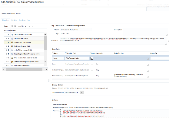

  5. 「アルゴリズムの編集」ページのアルゴリズム・タブで、ステップ4、「顧客価格設定プロファイルの取得」をクリックします。
  6. ステップ詳細領域で、条件ウィンドウのすべてのコードを削除します。
  7. このコードを条件ウィンドウに追加します。
    'SUCCESS' == Param.OutputStatus && Header.DerivePricingStrategyFlag && Header.PricingStrategyId == null  && Header.PricingSegmentCode == null && CustomerPricingProfile?.size() == 0 && finer('-------- Derive Pricing Strategy: Get Customer Pricing Profile --------') == null
    このコードは、付加フレックスフィールド属性の値をサービス・データ・オブジェクトに追加します。
  8. First Row Actions領域で、])の直後にこの行を追加します。
    Header.PricingStrategyId = CustomerPricingProfile?.AttributeNumber1
    改訂したコードがこのコードと一致していることを確認してください。

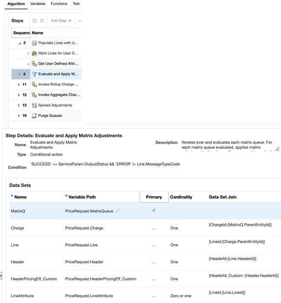

  4. 「アルゴリズムの編集」ページのアルゴリズム・タブで、マトリックス調整の評価および適用ステップをクリックします。
    複数のステップを展開する必要がある場合があります。
  5. 「ステップ詳細」領域の「データ・セット」領域で、次の値を含む行をクリックします。
    属性
    値
    名前
    ヘッダー
  6. 「データ・セット」領域で、「行の追加」をクリックし、値を設定します。
    属性
    値
    名前
    変数パス
    PriceRequest.HeaderPricingEff_Custom
    カーディナリティ
    0または1つ
    データ・セット結合
    [HeaderId_Custom:{Line.HeaderId}]
