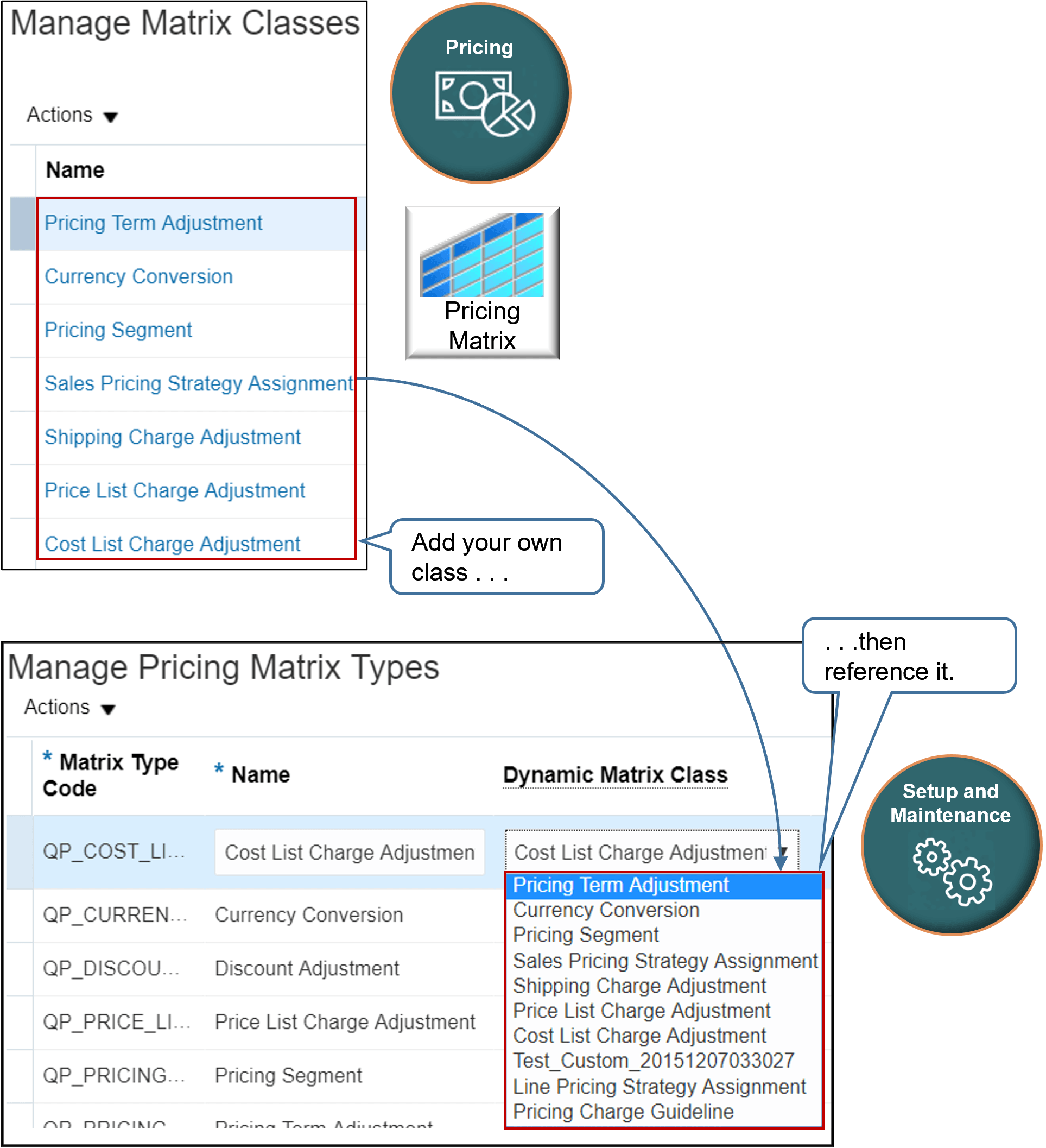

動的マトリックス・クラスの仕組みを次に示します。
動的マトリックス・クラスの仕組み

  • 動的マトリックス・クラスを使用して、価格設定管理作業領域の「マトリックス区分の管理」ページからマトリックス・クラスを選択します。 事前定義済のクラスがニーズを満たさない場合は、独自のクラスを追加します。
