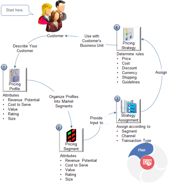

プロファイル、セグメント、割当および戦略の計画
1つのサイズに合せた価格設定ではなく、各顧客の特性に基づいて価格を決定します。
価格設定管理でエンティティを設定して、1つのサイズですべての価格設定を使用するのではなく、各顧客の特性に従って価格を決定します。
ノート
オブジェクト
説明
1. 価格設定プロファイル
顧客属性に従って購買特性を記述する各顧客のプロファイルを作成します。
  • 収益ポテンシャル
  • 提供コスト
  • 値
  • 評価
  • Size
2. 価格設定セグメント
市場属性に従って、同様の購買行動を示す市場セグメントに顧客をグループ化します。
  • 収益ポテンシャル
  • 提供コスト
  • 値
  • 評価
  • Size
独自の属性(Regionなど)を追加することもできます。
3. 価格設定戦略割当
属性に従って価格設定戦略を割り当てます。
  • 「価格設定セグメント」。 顧客に割り当てた価格設定セグメント。
  • 「チャネル」。 直接販売や内部販売など、販売オーダーの受入場所。
  • トランザクション・タイプ 販売オーダー、サービス契約またはサブスクリプションなどのトランザクションのタイプ。
4. 価格設定戦略
目標を達成するために品目の価格設定方法を決定する価格設定戦略を作成します。
  • 価格設定戦略のビジネス・ユニット属性を顧客のビジネス・ユニットに設定します。 価格設定では、ビジネス・ユニットを参照する販売オーダーごとにこの戦略が使用されます。
  • 価格と原価、割引、通貨換算を指定する価格設定ルールを作成します。
  • 出荷手数料を指定する出荷ルールを作成します。
  • ユーザーが価格、ネット価格およびマージンに対して実行できる変更を制御するためのガイドラインを作成します。

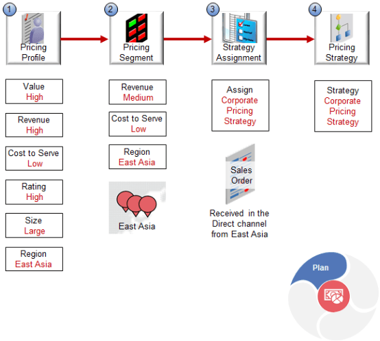

韓国のソウルにある顧客Softgearへの直接チャネルを介してリストウォッチを販売するとします。
たとえば、韓国ソウルにある顧客Softgearにダイレクト・チャネルを使用して販売するとします。
設定は次のとおりです:
  1. Softgearの価格設定プロファイルを作成します。
    • ソフト・ギアとの長期的で良好な雇用関係があるため、値を高に設定します。
    • あなたの調査によると、東アジアの消費者は手首の腕時計を高く評価しているため、高い支払意欲を持っているので、売上ポテンシャルを高いに設定します。
    • このリージョンの消費者は、熱心でハイテク製品の早期導入者であり、ほとんどサポートを必要としないため、コストを低に設定します。
    • 評価は、顧客の履歴、将来の見通し、会社との関係などに関してビジネスに対する顧客の認識された価値であるため、評価を高に設定します。
    • ソフト・ギア(Softgear)は大規模な国際企業であるため、サイズを大に設定し、韓国にあるため、リージョンを東アジアに設定します。
  2. 東アジア市場を表す価格設定セグメントを作成します。
    • ハイテク製品の東アジア市場は競争力が高い。 リスト・ウォッチの価格を低い競争率で設定する必要があるため、収益を中に設定します。
    • 消費者は熱狂的な早期導入者であるため、コストを低に設定します。
    • 韓国は東アジアにあるので、RegionをEast Asiaに設定します。
  3. 東アジア・セグメントから受け入れる販売オーダーを指示するために、企業価格設定戦略を割り当てる価格設定戦略割当を作成します。
  4. 東アジア・セグメントで必要な価格設定詳細の大部分をすでに指定している、事前定義済のCorporate Pricing Strategyを使用します。 必要に応じて変更します。
実行時に、価格設定では、Softgearからリスト・ウォッチの直接販売オーダーを受け取ったときに、企業価格設定戦略を使用してリスト・ウォッチの価格を設定します。

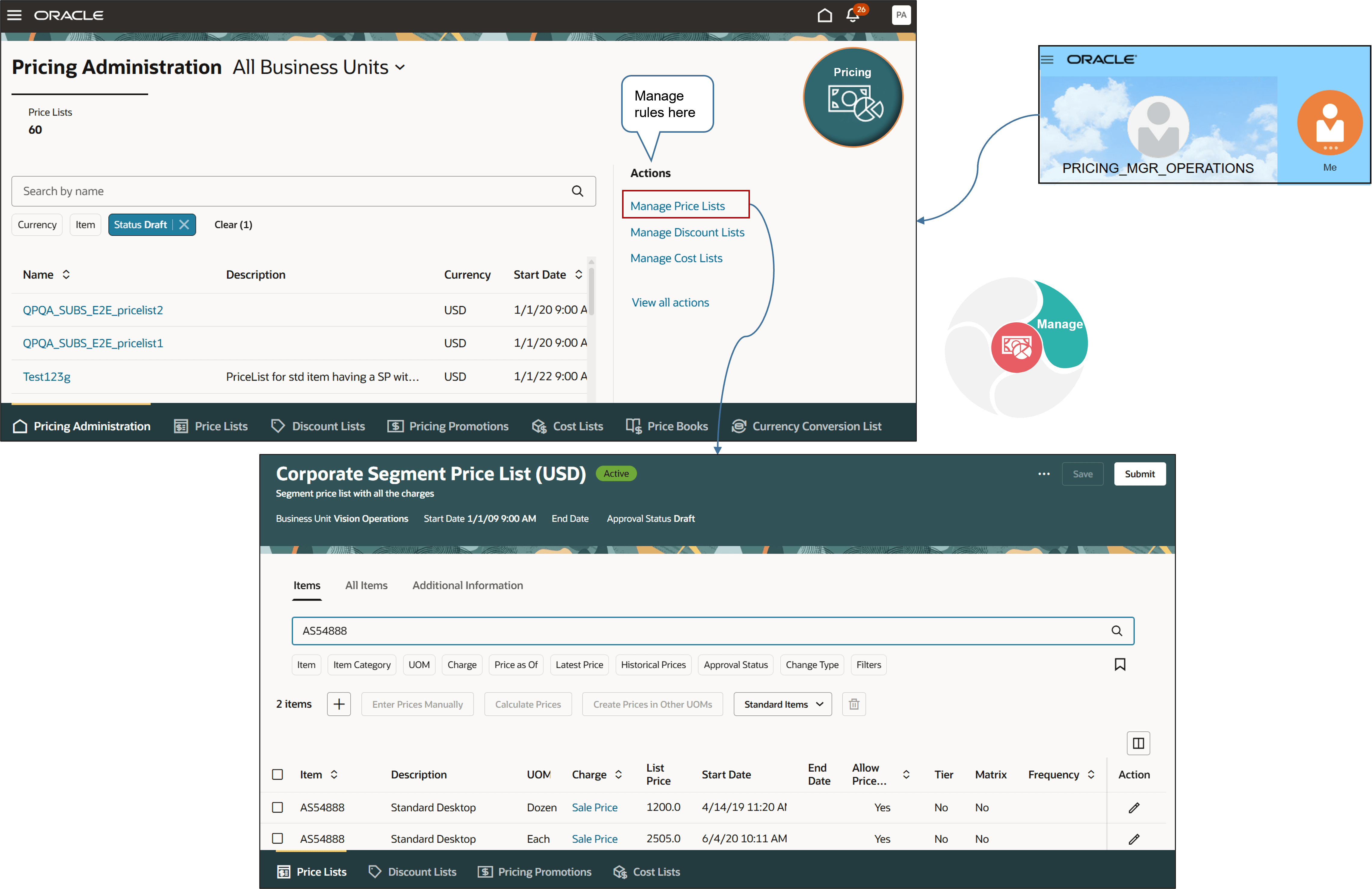

「価格設定管理」作業領域を使用して、ルールを管理します。
価格設定管理作業領域を使用して、すべてのルールを管理します。
品目の価格を決定するルールを作成します。
  • 属性に従って、販売価格、階層価格、割引、追加料金、運送費および調整を設定します。
  • 構成されていない品目、構成済品目、カバレッジ、サービスまたはサブスクリプションの価格を設定します。
  • 単発料金または定型料金を使用します。
  • 金額またはパーセントで値上げまたは値下げします。
  • 携帯電話の$300販売価格料金や携帯電話のサブスクリプション料金に別の料金など、単一のトランザクションに個別の料金を適用します。
  • すべてのルール全体を検索します。

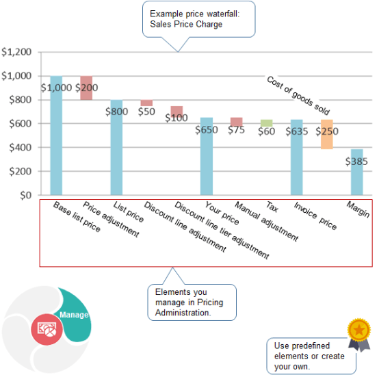

価格ウォーターフォールでの価格ポイントの管理
価格ウォーターフォールには、通常、基本定価からマージンまで、品目に対する調整と割引が示されます。
販売価格手数料の価格ウォーターフォールは次のとおりです。
販売価格手数料価格ウォーターフォールです。
ノート
  • 次の例では、販売オーダーの品目の販売価格手数料を説明します。
  • 品目およびサービスに適用される様々なタイプの手数料を含めます。 たとえば、設置料金、サブスクリプション、配送料、販売価格、返品手数料などです。
  • 価格要素は、価格設定アルゴリズムが、価格内訳または価格設定アナリティクの作成に必要な様々なタイプの価格、原価、調整、税金または利益率を取得するために使用するオブジェクトです。
    基準定価と正味価格プラス税金、マージンはそれぞれ価格要素の例です。
  • 価格設定で事前定義されている価格要素を使用して、ウォーターフォール内の各価格ポイントを設定するか、独自の要素を作成します。 たとえば:
    • 開始価格ポイントを$1,000に設定するには、値$1,000の基準定価要素を使用します。
    • 値$200の価格調整要素を追加して、次の価格ポイント(リスト価格要素$800)を設定します。
    • 割引、階層調整、税金、マージンなど、必要な要素をウォーターフォールに引き続き追加します。
  • 価格調整を計算するには、価格設定基準として価格要素を使用します。
  • 事前定義済の価格定義を使用および変更するか、独自の価格定義を作成します。
層の調整の詳細は、「階層価格設定」を参照してください。

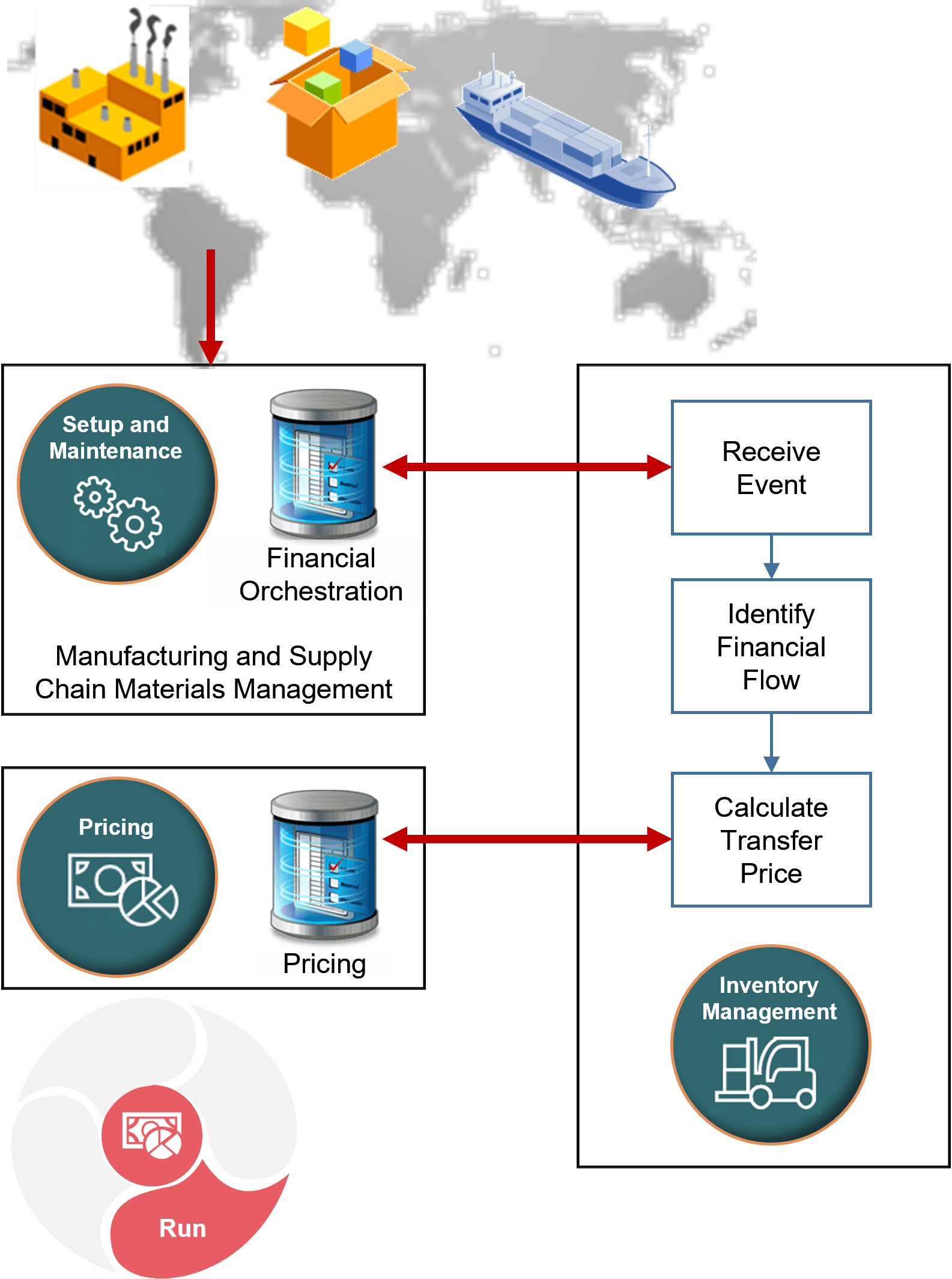

Oracle Inventory Managementのランタイム価格設定の管理
転送オーダーのランタイム価格設定を管理します。
転送オーダーの実行時価格設定を管理します。
ノート
  • 製造およびサプライ・チェーン資材管理オファリングの「設定および保守」作業領域から設定して、グローバル・サプライ・ネットワークで発生する資材トランザクションの財務オーケストレーション・データを管理します。
  • Inventory Management作業領域から設定した設定を使用して、イベントを受け取り、イベントに使用する財務フローを識別し、振替価格を計算します。
  • 財務のオーケストレーション時に転送オーダーの価格を計算し、価格設定データとして格納します。
  • 財務オーケストレーション専用に事前定義されたマトリックス区分に従って、価格設定戦略を作成します。
  • Pricingで財務オーケストレーションに使用する事前定義済価格設定アルゴリズムを変更します。
  • 価格表、原価リストまたはソース文書価格に従って、転送オーダーの価格をマークアップまたはマークダウンします。
  • 非構成品目または構成品目の価格設定ルールを作成します。

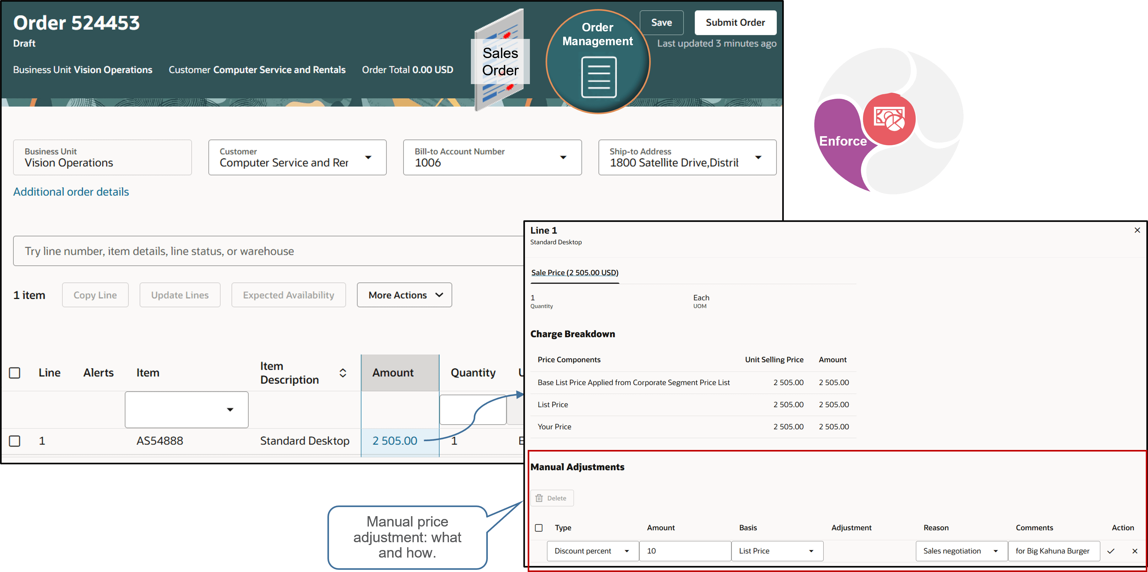

手動価格調整に対する管理の強制
ユーザーがオーダー明細に対して実行できる手動価格調整を管理します。
オーダー明細のダイアログでユーザーが実行できる手動価格調整を管理します。
手動価格調整は、販売キャンペーンの割引の追加など、ユーザーがオーダー明細に手動で設定する調整です。
  • 価格表を管理して、手動による各価格調整を管理できるようにします。
  • 正価に1つ以上の調整を適用します。
  • 手数料に対して、新規の各価格に調整を値入れまたは値下げとして適用します。
  • パーセントまたは金額で調整を適用します。
  • 購買明細または返品明細のオーダー明細の修正を管理します。
  • 積上手数料ごとに修正を適用します。
