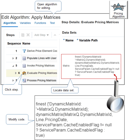

  3. 「アルゴリズムの編集」ページで、名前列にEvaluate Pricing Matricesが含まれる「ステップ」をクリックします。
  4. ステップの詳細領域で、名前列にマトリックスを含む「ステップ」をクリックし、変数パス列のコードを確認します。
    finest {'DynamicMatrixId: '+MatrixQ.DynamicMatrixId}; dynamicMatrix(MatrixQ.DynamicMatrixId, Line.PricingDate, ServiceParam.CacheEnabledFlag != null ? ServiceParam.CacheEnabledFlag : true)
    マトリックス・データ・セットへのパスの書式を次に示します。
    dynamicMatrix(MatrixId, effectivityDate, enableCache)

  5. 「Step Details(ステップ詳細)」領域でスクロール・ダウンし、「First Row Actions(最初の行処理)」セクションを探して、次のコードを確認します。
    • このアルゴリズムは、問合せが返す最初のレコードに対してこのコードを実行します。
    • 価格設定では、価格設定ガイドラインを除き、価格設定マトリックス・タイプごとにこのコードが実行されます。 価格設定ガイドラインに対して各行処理が実行されます。
    • 設定、保守およびトラブルシューティングの際は、これらの点に注意してください。
最初の行アクションの完全なコードを次に示します。 状況によっては変更する必要があります。 詳細は、「価格設定アルゴリズムの管理」を参照してください。
finest('Processing Matrix RuleId: '+Matrix.DynamicMatrixRuleId)
MatrixQ.AdjustmentBasisId = Matrix.AdjustmentBasisId
MatrixQ.AdjustmentValue = Matrix.AdjustmentAmount
MatrixQ.AdjustmentTypeCode = Matrix.AdjustmentTypeCode
MatrixQ.DynamicMatrixRuleId = Matrix.DynamicMatrixRuleId
MatrixQ.ConditionString = Matrix.MatchConditions.join(' ')
MatrixQ.ResultString =  Matrix.MatchResults.join(' ')
