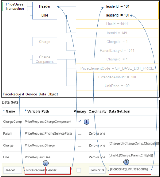

    たとえば、ヘッダー・データ・セットを明細データ・セットに結合します。
    [HeaderId: {Line.HeaderId}]
    説明
    • HeaderId: は、ヘッダー・エンティティの属性の名前です。 オーダー・ヘッダーを識別します。 コロンの前に含める属性は、現在編集しているデータ・セットの変数パスで指定するエンティティへの暗黙的な参照です。
    • Lineは、結合するデータ・セットの名前です。
    • .HeaderIdは、Lineエンティティの属性です。 明細データ・セットは明細エンティティを参照します。 ドット( .)の後に含める属性は、ターゲット・データ・セットのエンティティ内の属性への明示的な参照です。
      各注文ラインは販売オーダーの一部です。 LineエンティティにはHeaderId属性が含まれているため、データ・モデルはその行が属する場所を認識します。

  1. 最初にプライマリ・データ・セットを追加します。 たとえば、PriceRequest.ChargeComponentは、PriceRequestサービス・データ・オブジェクトのChargeComponentエンティティを参照します。
  2. エンティティごとに個別のデータ・セットを追加します。 たとえば、ヘッダー・エンティティを参照するには、データ・セットを追加し、ヘッダーに名前を付け、変数パスをPriceRequest.Headerに設定します。
  3. データ・セットを結合する属性を追加します。

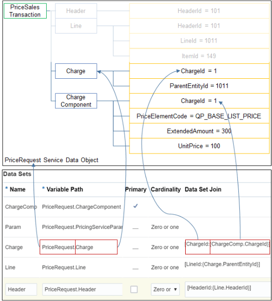

別のデータ・セットを追加します。 たとえば、料金データ・セットを追加する方法を次に示します。
手数料データ・セットの追加方法
ノート
  • データ・セットの追加は、アルゴリズムがステップを完了するために必要なサービス・データ・オブジェクトのすべてのエンティティおよび属性を移入する必要があるデータ・セットの追加が終了するまで続けます。
    たとえば、ステップで使用する条件とアクションの属性を必ず移入します。

新規手数料コンポーネントを作成します。
1つの属性を照合します。
[ChargeId: {Charge.ChargeId}]
ほとんどのサービス・データ・オブジェクトには、すでに手数料および手数料コンポーネントが含まれています。 新しいエンティティまたは手数料コンポーネントを作成する場合は、カーディナリティを多に設定して、結合で正しいものを識別できるようにします。
