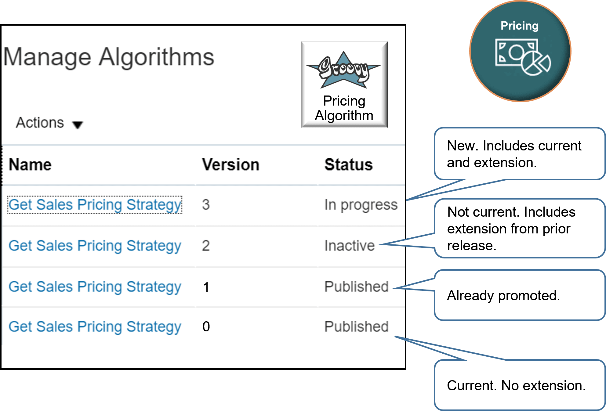

  5. 「アルゴリズムの管理」ページに移動し、「販売価格設定戦略の取得」アルゴリズムのバージョン2が含まれていることを確認します。
    「アルゴリズムの管理」ページにナビゲートし、販売価格設定戦略の取得アルゴリズムのバージョン2が含まれていることを確認します。
    ノート
    バージョン 説明
    3
    拡張アルゴリズムを以前の更新から最新の更新に組み込むために作成するバージョン。
    2 この例では、前の更新で拡張したバージョンです。 更新により、以前の更新からの拡張アルゴリズムが最新の更新に自動的に取り込まれますが、バージョン2には更新の一部としてOracleが加えた変更が含まれていないため、非アクティブ化します。
    1 すでにプロモートしたバージョン。
    0 Oracleが最新の更新に含まれるバージョン。 これには、更新の一部としてOracleが加えた変更が含まれますが、拡張は含まれません。
    バージョン0から新しいバージョン3を作成
  6. バージョン0を含む行をクリックし、「処理」>「バージョンの作成」をクリックします。
    Pricingはバージョン3を作成します。 バージョン0と同じです。

  11. 「アルゴリズムの管理」ページをリフレッシュします。
    正しいバージョンを表示するには、リフレッシュする必要があります。 フィルタを使用してリストを問い合せます。
  12. バージョン2を含む行をクリックし、「処理」>「非アクティブ化」をクリックします。
    古いバージョンは必要ないので、バージョン間の混乱を避けるために非アクティブにすると便利です。
  13. バージョン3を含む「行」をクリックし、「処理」>「公開」をクリックします。
