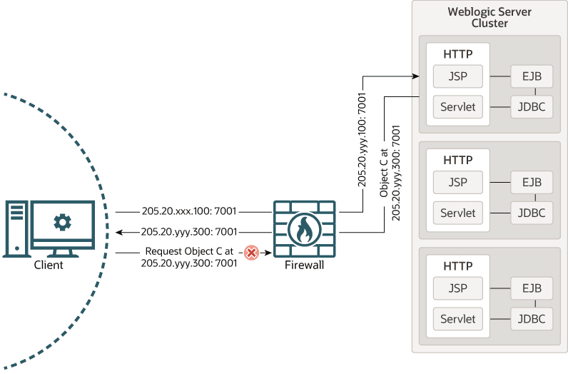

ファイアウォールについての考慮事項
構成にファイアウォールが含まれている場合は、プロキシ・サーバーまたはロード・バランサをDMZに配置し、クラスタ(WebコンテナとEJBコンテナの両方とも)をファイアウォールの背後に配置します。WebコンテナをDMZに配置することはお薦めしません。「プロキシ・アーキテクチャの基本ファイアウォール」を参照してください
複数層アーキテクチャのサーブレット・クラスタとオブジェクト・クラスタの間にファイアウォールを配置する場合は、オブジェクト・クラスタ内のすべてのサーバーを、IPアドレスではなく外部に公開されているDNS名にバインドします。サーバーをIPアドレスにバインドさせると、アドレス変換に関する問題が発生し、サーブレット・クラスタが各サーバー・インスタンスにアクセスできなくなる場合があります。
WebLogic Serverインスタンスの内部および外部DNS名が同一でない場合は、サーバー・インスタンスの「外部リスニング・アドレス」属性を使用して、サーバーの外部DNS名を定義します。ファイアウォールの外で、「外部リスニング・アドレス」はサーバーの外部IPアドレスに変換されます。WebLogicリモート・コンソールで「環境」: 「サーバー」: myServerページを使用し、「拡張フィールドの表示」をクリックしてこの属性を設定します。
1つまたは複数のファイアウォールを利用するクラスタ・アーキテクチャでは、すべてのWebLogic ServerインスタンスをIPアドレスではなく、外部に公開されているDNS名を使用して識別することが重要です。DNS名を使用することで、信頼性のないクライアントに対して内部IPアドレスをマスクする場合に使用されるアドレス変換ポリシーに関連する問題を回避できます。
ノート:
クライアントがt3およびデフォルト・チャネルを使用してWebLogic Serverにアクセスする場合を除き、ファイアウォールがネットワーク・アドレス変換を実行する構成では、ExternalDNSNameを使用する必要があります。たとえば、ファイアウォールがネットワーク・アドレス変換を実行し、クライアントがプロキシ・プラグインを介してHTTPでWebLogic Serverにアクセスする構成では、ExternalDNSNameが必須です。
図12-1に、WebLogic Serverインスタンスの識別にIPアドレスを使用する場合に発生する可能性のある問題を示します。この図では、ファイアウォールがサブネット「xxx」の外部IPリクエストをサブネット「yyy」の内部IPアドレスに変換します。
図12-1 サーバーがIPアドレスによって識別されるときに変換エラーが発生する可能性がある
図12-1の説明については以下を参照
「図12-1 サーバーがIPアドレスによって識別されるときに変換エラーが発生する可能性がある」の説明
次のステップは、接続プロセスと、考えられる障害ポイントについての説明です。
  1. クライアントは、205.20.xxx.100:7001にある最初のサーバーへの接続をリクエストしてWebLogic Serverクラスタへのアクセスを開始します。ファイアウォールは、このアドレスを205.20.yyy.100:7001というIPアドレスに変換し、クライアントをそのアドレスに接続します。
  2. クライアントは、クラスタ内の3番目のWebLogic Serverインスタンスにある、固定されているオブジェクトCのJNDIルックアップを実行します。オブジェクトCのスタブには、そのオブジェクトのホストになっているサーバーの内部IPアドレス205.20.yyy.300:7001が含まれています。
  3. オブジェクトCをインスタンス化しようとする場合、クライアントはIPアドレス205.20.yyy.300:7001を使用してオブジェクトCのホストになっているサーバーへの接続をリクエストします。ファイアウォールはこの接続を拒否します。クライアントが、外部に公開されているサーバーのアドレスではなく、制限されている内部IPアドレスを使用してリクエストしたことが原因です。
外部IPアドレスと内部IPアドレスの間の変換が行われなかった場合は、上記のようなクライアント・リクエストがファイアウォールで問題なく処理されます。ただし、ほとんどのセキュリティ・ポリシーでは内部IPアドレスへのアクセスは拒否されます。
