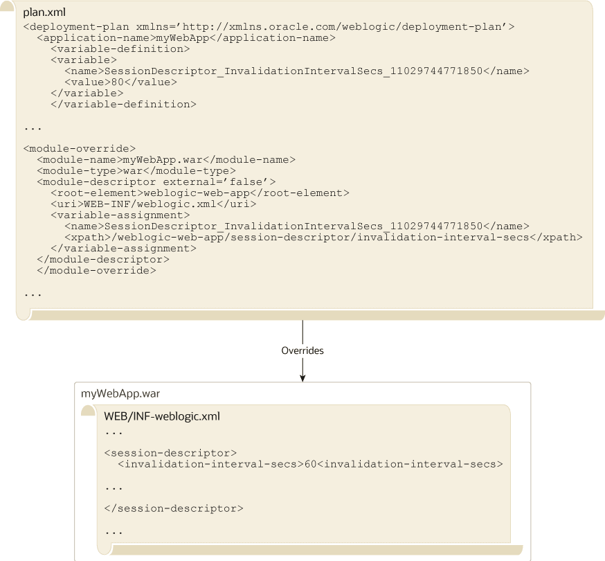

WebLogic Serverデプロイメント・プランの理解
WebLogic Serverデプロイメント・プランは、前述したように特定のWebLogic Server環境へのデプロイメント用にアプリケーションを構成するために使用する任意のXMLドキュメントです。デプロイメント・プランでは、通常はアプリケーションのWebLogic Serverデプロイメント記述子で定義するようなデプロイメント・プロパティ値の設定を指定したり、WebLogic Serverデプロイメント記述子ですでに定義されているプロパティ値をオーバーライドしたりします。アプリケーションをエクスポートするときに、デプロイメント・プランは通常、開発中に作成したWebLogic Serverデプロイメント記述子内の選択されたプロパティをオーバーライドするよう機能します。
ノート:
Jakarta EEまたはWebLogic固有のデプロイメント記述子を構成またはオーバーライドできますが、一時と注釈が付いたアイテムは除きます。
JSR 88 DConfigBeansのセッター・メソッド(記述子要素の値の変更用)および削除メソッド(記述子要素の削除用)を使用し、デプロイメント・プランを更新できます。また、標準記述子およびWebLogic専用記述子用のgetDescriptorBean()によって返される記述子のBeanツリーから、セッター・メソッドと削除メソッドを呼び出すことも可能です。これらのメソッドによって、プランはオーバーライドされます。WebLogic Deployment APIによるアプリケーションのデプロイのデプロイメントのためのアプリケーションの構成を参照してください。
通常は、開発者が関連アプリケーション・ファイルとともにデプロイメント・プランを作成し、管理者やデプロイヤに配布します。配布を受けた管理者やデプロイヤは、特定の環境(ステージング、テスト、本番など)にあわせてプランを更新します。デプロイメント・プランは、アプリケーション・アーカイブや展開されたアーカイブ・ディレクトリの外部に格納します。ベスト・プラクティスとしては、単一のアプリケーションの各デプロイメント・プランを、アプリケーションのルート・ディレクトリにおける、それぞれの専用planサブディレクトリに格納することをお薦めします(「アプリケーションのインストール・ディレクトリの作成」を参照)。
デプロイメント・プランを使用すると、管理者はアプリケーション・アーカイブに含まれているデプロイメント記述子ファイルを変更することなく、アプリケーションを複数の様々なWebLogic Server環境にデプロイするためのWebLogic Server構成を簡単に変更できます。構成の変更は、変更するWebLogic Server記述子プロパティの場所と、それらのプロパティに割り当てる値の双方を定義する、デプロイメント・プラン内の変数を追加または変更することによって適用されます。アプリケーションをデプロイしている管理者は、デプロイメント・プランを変更するのみで済みます。元のデプロイメント・ファイルとデプロイメント記述子は、変更されないままです(図3-1を参照)。それぞれの環境のデプロイメント構成ワークフローを決定するには、「一般的なデプロイメント構成のワークフロー」を参照してください。
図3-1 WebLogic Serverデプロイメント・プラン
図3-1の説明が続きます
「図3-1 WebLogic Serverデプロイメント・プラン」の説明

サンプルのデプロイメント・プランを調べます。例3-1に、「アプリケーションを構成するための新しいデプロイメント・プランの作成」のステップで生成したサンプル・デプロイメント・プランを示します。
例3-1 サンプル・デプロイメント・プラン
<deployment-plan xmlns="http://xmlns.oracle.com/weblogic/deployment-plan">
  <application-name>sample_root</application-name>
    <variable-definition>
    <variable>
      <name>SessionDescriptor_InvalidationIntervalSecs_11029744771850</name>
      <value>80</value>
    </variable>
    <variable>
      <name>SessionDescriptor_TimeoutSecs_11029744772011</name>
      <value>8000</value>
    </variable>
    </variable-definition>
  <module-override>
    <module-name>myApp.ear</module-name>
    <module-type>ear</module-type>
    <module-descriptor external="false">
      <root-element>weblogic-application</root-element>
      <uri>META-INF/weblogic-application.xml</uri>
    </module-descriptor>
      <root-element>application</root-element>
      <uri>META-INF/application.xml</uri>
  </module-override>
  <module-override>
    <module-name>myWebApp.war</module-name>
    <module-type>war</module-type>
      <root-element>weblogic-web-app</root-element>
      <uri>WEB-INF/weblogic.xml</uri>
      <variable-assignment>
        <xpath>/weblogic-web-app/session-descriptor/invalidation-interval-secs</xpath>
      </variable-assignment>
        <xpath>/weblogic-web-app/session-descriptor/timeout-secs</xpath>
      <root-element>web-app</root-element>
      <uri>WEB-INF/web.xml</uri>
  </module-override>
  <module-override>
    <module-name>sample_root</module-name>
  </module-override>
  <config-root>C:\sample_root\plan</config-root>
</deployment-plan>
デプロイメント・プラン内の基本要素は、以下の関数に対する処理を行います。
  • deployment-plan。デプロイメント・プランのすべての内容をカプセル化します。
  • application-name。アプリケーションまたはモジュールのデプロイメント名に対応します。
  • variable-definition。1つまたは複数のvariable要素を定義します。各variableは、プラン内で使用される変数のname、および割り当てるvalue (nullでも可)を定義します。例3-1に示すサンプル・プランには、「セッション無効化間隔」および「セッション・タイムアウト」プロパティに加えた変更に対する変数定義が含まれます。
  • module-override要素。デプロイメント・プランがオーバーライドする、各モジュールの名前、種類、およびデプロイメント記述子を定義します。module-descriptor要素には、必要に応じて、記述子内のプロパティのオーバーライドに使用される変数名を識別するvariable-assignment、およびプロパティがオーバーライドされる記述子内の正確な場所を含めることができます。

デプロイメント・プランを使用して、application.xmlデプロイメント記述子で定義されたcontext-root要素をオーバーライドできます。次の例では、Plan.xmlファイルを使用して、アプリケーションのcontext-rootを変更する方法を示します(関連セクションを太字で表示)。
例3-2 デプロイメント・プランを使用したアプリケーションのcontext-rootの変更
<application-name>test</application-name>
  <variable>
   <name>myNewRoot</name>
   <value>DEF</value>
  </variable>
<module-override>
  <module-name>test</module-name>
     <xpath>/application/module/web/[context-root="ABC"]/</xpath>
     <operation>replace</operation>
</module-override>
<config-root>D:\Cases\WLS\PlanXML\test</config-root>
</deployment-plan>
次に、例3-2について説明します。
  • application.xmlファイルで定義されたcontext-rootは、ABCです。
  • デプロイメント・プランを使用すると、context-rootがABCからDEFに正常に変更されます。
  • アプリケーションへのアクセスに使用されるURLは、http://localhost:7001/ABC/index.htmlからhttp://localhost:7001/DEF/index.htmlに変更されます。
