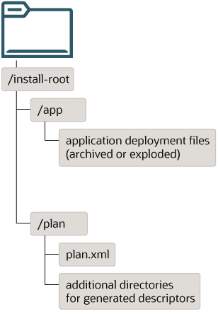

アプリケーションのインストール・ディレクトリの作成
アプリケーションのインストール・ディレクトリにより、生成された構成ファイルはコア・アプリケーション・ファイルから分離されるため、構成ファイルはアプリケーション自体を乱すことなく、簡単に変更または置換できます。このディレクトリ構造はまた、同じアプリケーション・デプロイメント・ファイルの複数バージョンの整理と維持にも役立ちます。
次の図では、デプロイ可能なアプリケーションまたはモジュールの1つのバージョンを格納するアプリケーション・インストール・ディレクトリの階層を示します。
図2-1 アプリケーションのインストール・ディレクトリ
図2-1の説明が続きます
「図2-1 アプリケーションのインストール・ディレクトリ」の説明

  4. バージョン・サブディレクトリは、ディレクトリのデプロイ元であるインストール・ルート・ディレクトリとなります。バージョン・サブディレクトリの下に、appおよびplanという名前のサブディレクトリを作成します。
    mkdir c:\deployments\production\myApplication\Beta\app
    mkdir c:\deployments\production\myApplication\Beta\plan
