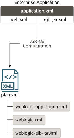

図1-1 Jakarta EEデプロイメントAPIによるアプリケーションの構成
図1-1の説明が続きます
「図1-1 Jakarta EEデプロイメントAPIによるアプリケーションの構成」の説明
Jakarta EEデプロイメントAPIのデプロイメント・ツールで生成されたWebLogic Serverデプロイメント・プランにより、構成セッション中にアプリケーションのために生成されたWebLogic Serverデプロイメント記述子が識別されます。
