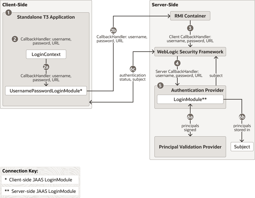

例:スタンドアロンのT3アプリケーション
スタンドアロンのT3アプリケーションの場合にJAASクラスがWebLogicセキュリティ・フレームワークとどう連携するかを図3-3に示し、続いてそれについて説明します。
図3-3 JAASクラスとWebLogic Serverを用いた認証
図3-3の説明が続きます
「図3-3 JAASクラスとWebLogic Serverを用いた認証」の説明
この例で、JAASクラスとWebLogicセキュリティ・フレームワークを用いた認証は以下のように実行されます。
  1. T3アプリケーションがユーザーまたはシステム・プロセスから認証情報(ユーザー名、パスワード、およびURL)を取得します。
  2. T3アプリケーションは、認証情報が格納されたCallbackHandlerを作成します。
    1. T3アプリケーションは、LoginContextクラスを使用してCallbackHandlerをUsernamePasswordLoginModuleに渡します。
      ノート:
      weblogic.security.auth.login.UsernamePasswordLoginModuleは標準のJAAS jakarta.security.auth.spi.LoginModuleインタフェースを実装し、クライアント側のAPIを使用してWebLogic Serverインスタンスに対するWebLogicクライアントの認証を行います。これは、T3クライアントとIIOPクライアントの両方で使用できます。このLoginModuleの呼出し側では、CallbackHandlerを実装してユーザー名(NameCallback)、パスワード(PasswordCallback)、およびURL (URLCallback)を渡す必要があります。
    2. UsernamePasswordLoginModuleは、認証情報(ユーザー名、パスワード、およびURL)が格納されたCallbackHandlerをWebLogic Server RMIコンテナに渡します。
  3. WebLogic Server RMIコンテナは、WebLogicセキュリティ・フレームワークに働きかけを行います。認証情報が格納されたクライアント側CallbackHandlerがWebLogicセキュリティ・フレームワークに渡されます。
  4. WebLogicセキュリティ・フレームワークにより、渡されたユーザー名、パスワード、およびURLの格納されたCallbackHandlerが、構成されている認証プロバイダごとに作成されます。これらはWebLogicセキュリティ・フレームワークによってサーバー側に作成された内部的なCallbackHandlerであり、クライアントのCallbackHandlerとは関係ありません。
  5. WebLogicセキュリティ・フレームワークは、認証プロバイダに関連付けられたLoginModule (認証情報を処理するために指定された特定のLoginModule)を呼び出します。
    LoginModuleが認証情報を利用してクライアントを認証しようとします。
  6. 認証に成功すると、以下の処理が行われます。
    1. プリンシパル検証プロバイダによってプリンシパル(ユーザーおよびグループ)が署名され、プログラムによるサーバー呼出し間での信頼性が確保されます。
    2. LoginModuleは署名済みのプリンシパルをサブジェクトに関連付けます。そのオブジェクトが認証対象のユーザーまたはシステムを表します。
    3. WebLogicセキュリティ・フレームワークは認証ステータスをT3クライアント・アプリケーションに返し、T3クライアント・アプリケーションは認証済みのサブジェクトをWebLogicセキュリティ・フレームワークから受け取ります。
