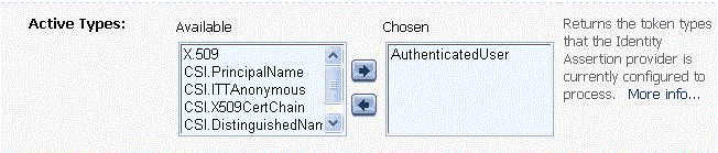

新しいトークン・タイプをIDアサーション・プロバイダの構成で利用可能にする方法
カスタムIDアサーション・プロバイダを構成する場合(カスタムIDアサーション・プロバイダの構成を参照)、IDアサーション・プロバイダのサポートするトークン・タイプのリストが「サポートされている種類」フィールドに表示されます。図4-1に示すとおり、サポートされているタイプの1つを「アクティブな種類」フィールドに入力します。
図4-1 サンプルIDアサーション・プロバイダの構成
図4-1の説明が続きます
「図4-1 サンプルIDアサーション・プロバイダの構成」の説明
「サポートされている種類」フィールドの内容は、カスタムIDアサーション・プロバイダのMBeanタイプを生成するために使用するMBean定義ファイル(MDF)のSupportedTypes属性から取得されます。サンプルIDアサーション・プロバイダの例を例4-2に示します。(「WebLogic MBeanMakerを使用してMBeanタイプを生成する」を参照してください。)

同様に、「アクティブな種類」フィールドの内容はMBean定義ファイル(MDF)のActiveTypes属性から取得されます。MDFファイルのActiveTypes属性をデフォルトに設定すると、WebLogicリモート・コンソールで手動設定する必要がなくなります。サンプルIDアサーション・プロバイダの例を例4-3に示します。
例 4-3 SampleIdentityAsserter MDF: Defaultを使用したActiveTypes属性
<MBeanAttribute
 Name= "ActiveTypes"
 Type= "java.lang.String[]"
 Default = "new String[] { &quot;SamplePerimeterAtnToken&quot; }"
ActiveTypes属性のデフォルト化は便利ですが、他のIDアサーション・プロバイダがそのトークン・タイプを検証することがない場合にのみ行うようにします。それ以外の場合、無効なセキュリティ・レルムが構成されることになるおそれがあります(複数のIDアサーション・プロバイダが同じトークン・タイプを検証しようとします)。一番よいのは、IDアサーション・プロバイダのすべてのMDFがデフォルトでそのトークン・タイプをオフにすることです。その場合、そのトークン・タイプを検証するIDアサーション・プロバイダを構成して手作業でアクティブにすることができます。
ノート:
IDアサーション・プロバイダが目的のトークン・タイプを検証して受け入れるように開発および構成されていない場合、認証プロセスは失敗します。IDアサーション・プロバイダの構成の詳細は、カスタムIDアサーション・プロバイダの構成を参照してください。

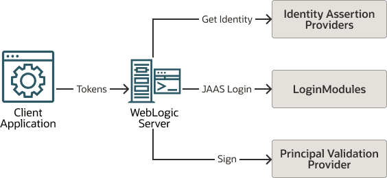

IDアサーション・プロセス
境界認証では、WebLogic Serverの外部にあるシステムがトークンを通じて信頼を確立します(これは、WebLogic Serverがユーザー名とパスワードを通じて信頼を確立する、「認証プロセス」で説明されているタイプの認証とは対照的です)。IDアサーション・プロバイダは、次の図のように機能する境界認証プロセスの一部として使用されます(図4-2を参照):
  1. WebLogic Serverの外部のトークンが、そのタイプのトークンの検証を担当し、アクティブとして構成されているIDアサーション・プロバイダに渡されます。
  2. そのトークンの有効性が問題なく検証されれば、IDアサーション・プロバイダはそのトークンをWebLogic Serverユーザー名にマップし、そのユーザー名をWebLogic Serverに送り返します。その後WebLogic Serverでは、「認証プロセス」で説明した方法で認証プロセスを続行します。具体的には、ユーザー名がJAAS (Java Authentication and Authorization Service) CallbackHandlerを通じて送信され、構成されている各認証プロバイダのLoginModuleに渡されて、サブジェクト内に適切なプリンシパルを格納できるようになります。
図4-2でも示されているように、境界認証では「認証プロセス」で説明されている認証プロセスと同じ構成要素が必要ですが、そこにIDアサーション・プロバイダも追加されます。
