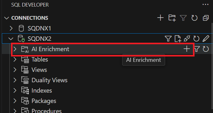

  1. 「接続」パネルで、データベース接続ツリーを展開し、「AIエンリッチメント」フォルダをクリックします。
    AIエンリッチメントの有効化

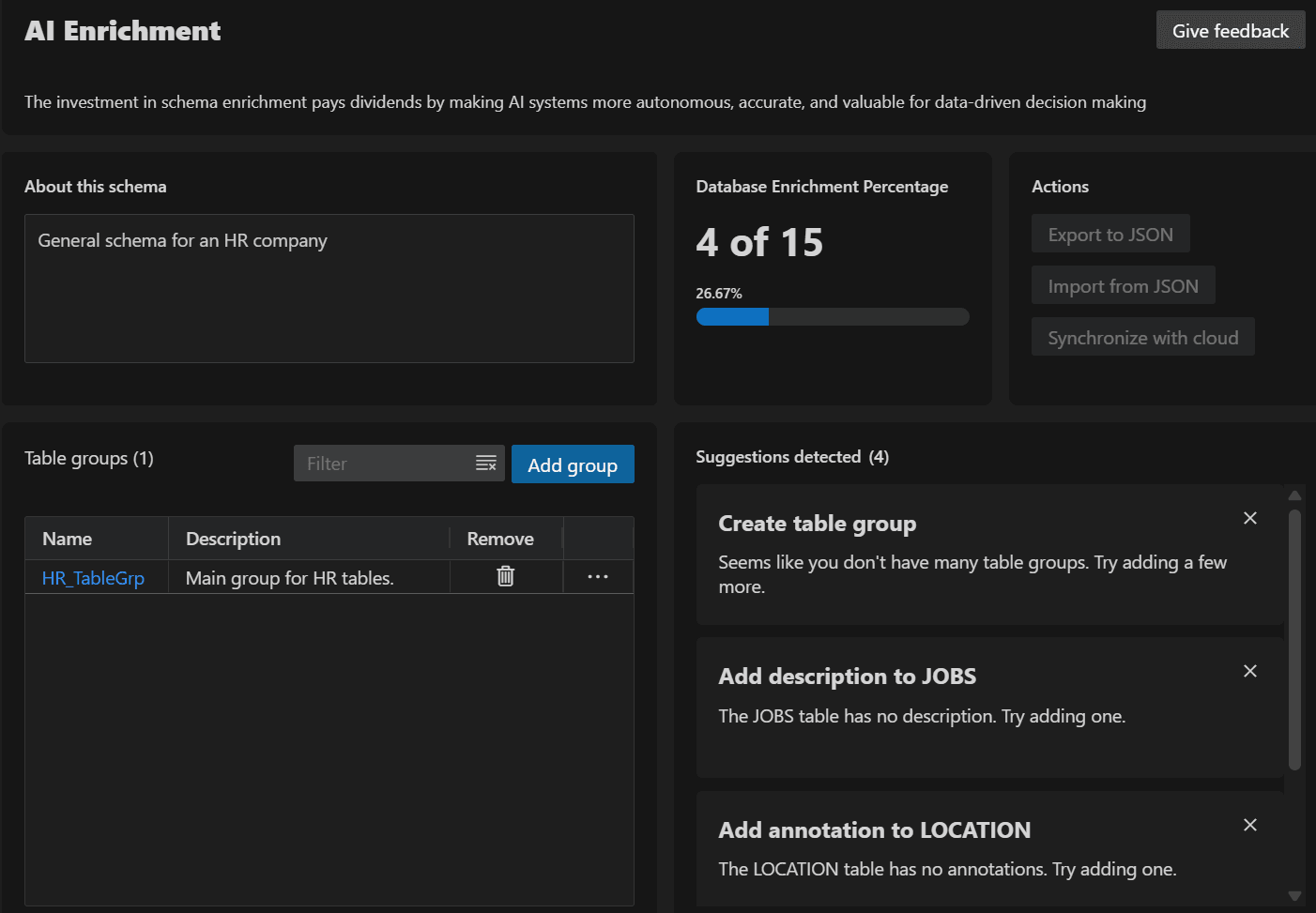

データベース・スキーマの統合ビューがAIエンリッチメント・ダッシュボードに表示されるので、スキーマのエンリッチメント・アクティビティを1箇所で監視および管理できます。このダッシュボードを使用すれば、表および列全体の注釈およびエンリッチメントの進捗状況を簡単に追跡できるため、スキーマ全体の完全性を確認するのに便利です。
AIエンリッチメント・ダッシュボードを開くには:
「接続」パネルで、データベース接続を展開し、「AIエンリッチメント」ノードの「+」をクリックします。または、「AIエンリッチメント」ノードを右クリックして、「AIエンリッチメント・ダッシュボード」を選択します。
AIエンリッチメント・ダッシュボード
AIエンリッチメント・ダッシュボードは、次の主要セクションに分かれています:
  • このスキーマについて: スキーマの大まかな説明を入力できます。詳細は、スキーマの大まかな説明を参照してください。
  • 表グループ: 関連する表を論理的にグループ化し、スキーマ内の既存のグループを表示できます。たとえば、人事管理に関連するすべての表を1つのHR表グループにグループ化できます。詳細は、表グループの管理を参照してください。
  • データベース・エンリッチメント率: スキーマ内のAlエンリッチメントの完了率を表示できます。スキーマ・オブジェクト(表または列)のいずれにも注釈が付けられていない場合、エンリッチメント率は0%になります。スキーマ内の表および列がエンリッチされると、それに応じてこの率が増加します。このメトリックは、進捗状況を追跡し、特定のスキーマ内でエンリッチメントがどの程度適用されたかを測定するのに役立ちます。
  • 提案が検出されました: スキーマ・エンリッチメントの有効性を最大限に高めるのに役立つヒントおよび推奨される次のステップが表示されます。
