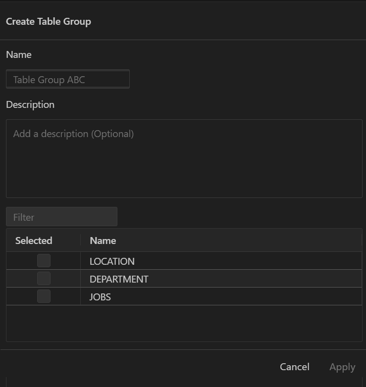

3.1.5.1 表グループの作成
新しい表グループを作成するには、次のステップを実行します:
  1. AIエンリッチメント・ダッシュボードで、「表グループ」セクションの「グループの追加」をクリックします。
    「表グループの作成」スライダが表示されます:
    表グループの作成
  2. 表グループの名前と説明を入力します。
  3. このグループに含める表のチェック・ボックスを選択します。
  4. 「適用」をクリックします
新しいグループが、ダッシュボードの「表グループ」パネルに表示されます。

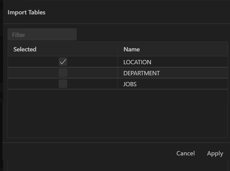

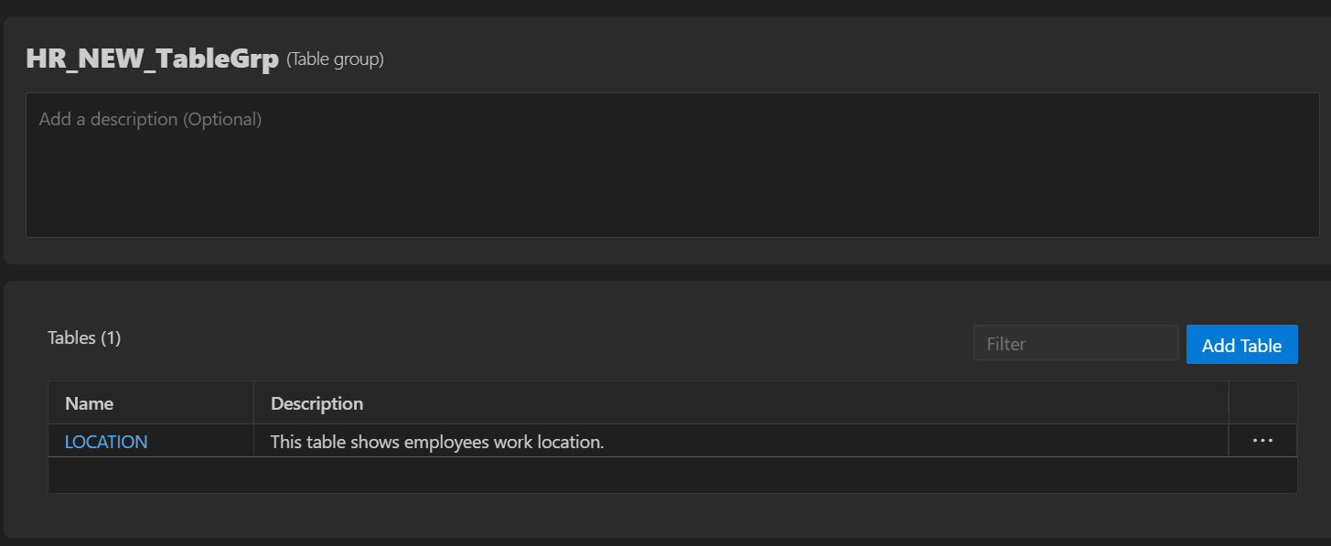

3.1.5.4 表グループへの既存の表の追加
表グループ・ビューから、選択した表グループに新しい表を含めることもできます。
表グループに既存の表を追加するには、次のステップを実行します:
  1. AIエンリッチメント・ダッシュボードで、「表グループ」セクションの表グループ・リンクをクリックします。
    または、「接続」パネルの「AIエンリッチメント」ノードの表グループを選択します。
    表グループ・ビューにナビゲートされます。
  2. 「表の追加」をクリックします。
    「表のインポート」スライダ
  3. 「表のインポート」スライダで、グループに含める表の横にあるチェック・ボックスを選択します。
  4. 「適用」をクリックします

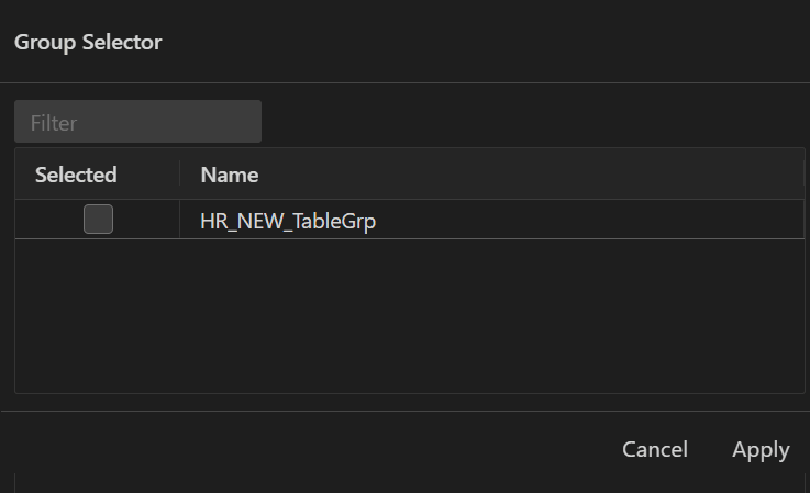

3.1.5.5 複数のグループへの表の割当て
単一の表は複数の論理グループに属することができ、様々なビジネス・コンテキストでその役割を表します。
異なるグループに表を追加するには、次のステップを実行します:
  1. 次のいずれかのアクションを使用して、表のビューに移動します:
    • AIエンリッチメント・ダッシュボードで、「表グループ」セクションの表グループ・リンクをクリックし、「表」セクションの表リンクをクリックします。
    • 「接続」パネルの「AIエンリッチメント」ノードの表を選択します。
  2. 「表グループ」タブを選択し、「表グループの追加」をクリックします。
    「グループ・セレクタ」スライダが表示されます。
    「グループ・セレクタ」スライダ
  3. 表の追加先の表グループの横にあるチェック・ボックスを選択します。
  4. 「適用」をクリックします
