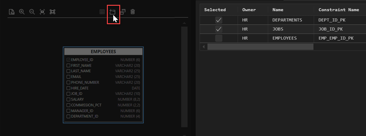

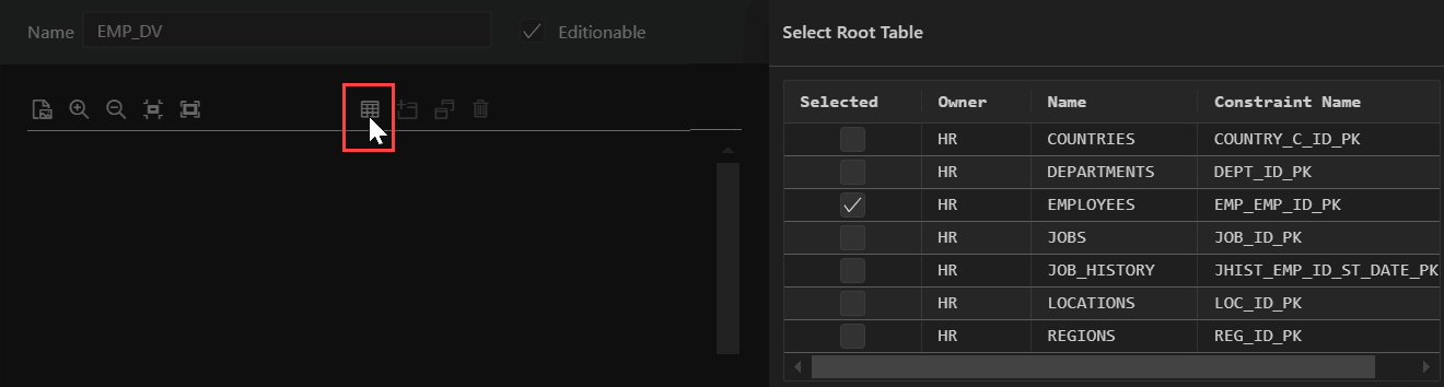

  1. ツールバーから、「ルート表の追加」を選択します。次の図では、表Employeesが選択されています。
    ルート表の選択
  2. 「ルート表の選択」ペインで、対象のルート表のチェック・ボックスを選択し、「適用」をクリックします。
    選択した表がダイアグラム・ペインに表示されます。ツールバーのアイコンを使用して、ズーム・イン、ズーム・アウト、およびSVG形式へのエクスポートができます。
  3. 親表と子表を選択できるようになりました。ダイアグラムの表を選択し(選択すると、表の周囲に青い枠線が表示されます)、ツールバーから「親表の追加」を選択します。この後、子表を追加する場合は、親表を選択し、ツールバーから「子表の追加」を選択します。

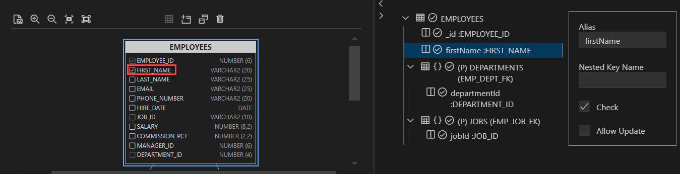

  1. ダイアグラム・パネルで適切なチェック・ボックスを選択すると、表に追加の列を選択できます。選択すると、これらの変更がプレビュー・パネルに即時に表示されます。プレビュー・パネルでオブジェクトを選択し、「別名」、「ネストしたキー名」、「更新の許可」、「挿入の許可」、「削除の許可」、「チェック」、「フィルタ」などの追加プロパティを設定します。
    次の図では、ダイアグラム・パネルでFirst_Name列が選択され、プレビュー・パネルにすぐに表示されています。プレビュー・パネルでFirst_Nameを選択して、「ネストしたキー名」、「チェック」、「更新の許可」などの追加プロパティを設定します。
    プレビュー・パネル

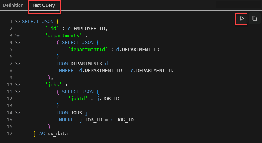

  1. 「定義」タブでは、二面性ビュー定義がSQL文として自動的に生成されます。
  2. SELECT文をテストするには、「問合せのテスト」タブを選択し、「問合せの実行」アイコンをクリックします。
    問合せのテスト
    出力は定義パネルの下に表示されます。
二面性ビューの作成
  1. 出力を確認した後、二面性ビューを作成できます。右上隅で、「二面性ビューの作成」をクリックします。

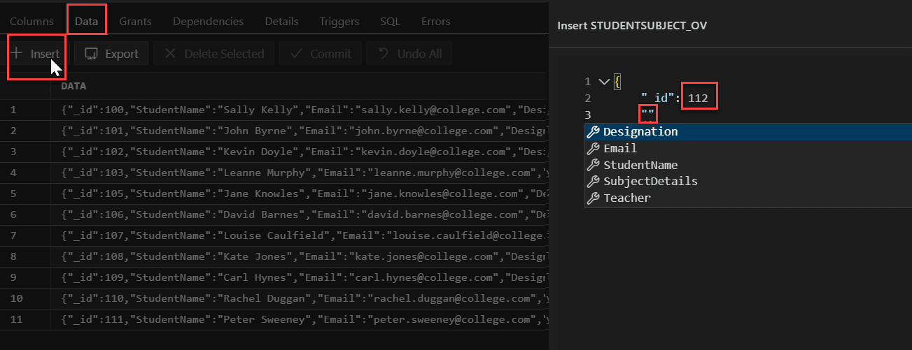

この項では、二面性ビューでデータ・レコードを挿入するステップについて説明します。
  1. 「接続」パネルで、「二面性ビュー」ノードを展開してから、二面性ビュー名をクリックして右側のパネルで開きます。
  2. 「データ」タブを選択します。
  3. 「挿入」をクリックします。
  4. 「挿入」パネルで、最初のプロパティの値を入力します。[Enter]キーを押して次の行に移動します。引用符を入力すると、選択可能なプロパティがリストに表示されます。
    データ・レコードの挿入
    スキーマに含まれない新規プロパティを追加すると、エラー通知が表示されます。
    すべての詳細の入力が完了したら、「保存」をクリックします。
  5. 「コミット」をクリックして、データベースへの変更をコミットします。

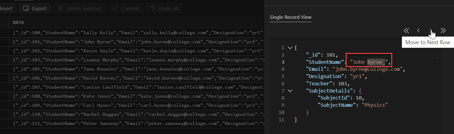

この項では、二面性ビューでデータ・レコードを編集するステップについて説明します。
  2. 「データ」タブを選択します。
  3. 編集する行にカーソルを置き、右クリックして「単一レコード・ビュー」を選択します。
    または、編集する行の末尾にある「編集」アイコンをクリックします。
  4. 「単一レコード・ビュー」パネルで、クリックして入力し、必要な変更を完了します。
    データ・レコードの編集
    別のレコードに移動するには、「次の行に移動」アイコンまたは「前の行に移動」アイコンを使用できます。
    ノート:
    JSONデータ型の列を含む表に対して「単一レコード・ビュー」オプションを使用する場合は、次の点に注意してください:
    • 二面性ビューでは、メタデータ関連フィールド(etag、asofなど)は編集できません。
    • JSONデータ型の列を含む通常の表の場合、この制限は保持されず、すべてのフィールドを編集できます。
    • ワークシート内のSELECT文の結果が二面性ビュー表またはJSONデータ型列を含む表の場合、表は読取り専用であり、編集できません。
  5. すべての変更を完了した後、「保存」をクリックします。
    行番号の横に星記号(*)が表示されます。これは、行への変更がデータベースにまだコミットされていないことを示します。
  6. 「コミット」をクリックして、データベースへの変更をコミットします。

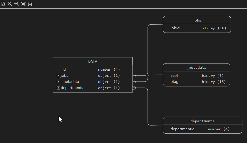

3.3.5 二面性ビューのJSONデータ・ガイド・ダイアグラムの表示
JSONデータ・ガイド・ダイアグラムは、二面性ビューのJSONスキーマを表します。
「接続」パネルで、「二面性ビュー」ノードを展開して、編集する二面性ビューの名前を右クリックし、「JSONデータ・ガイドの表示」を選択してダイアグラムを表示します。
次の図は、「二面性ビューの作成」で作成されたEMP_DV二面性ビューのJSONデータ・ガイド・ダイアグラムを示しています。
JSONデータ・ガイド・ダイアグラム
