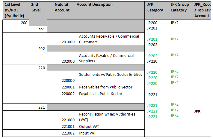

JPK最上位勘定科目(現在のJPK勘定科目階層構造要件から存在する)では、企業のニーズに応じて、使用するすべてのレベルを使用して勘定科目の実際の階層を定義し、詳細な勘定科目で終わる必要があります。 以下の例: 200 (Synthetic Account)、201(second parent account)、201000 (detailed account)
この図は、JEPL_JPK_S_12_1、JEPL_JPK_S_12_2およびJEPL_JPK_S_12_3参照の例を示しています。
このイメージは、JEPL_JPK_S_12_1、JEPL_JPK_S_12_2およびJEPL_JPK_S_12_3参照の例を示しています。
すべての勘定科目をS_12_1リストにマップする必要があります。 JPKレポートの下に以前にリストされていない勘定科目も、新しいレポートの勘定科目階層に含まれている必要があります。 このような勘定科目は、S_12_1属性の値INNE (その他)を持ちます。 JPK関連の3桁カテゴリと1桁のグループ・カテゴリの親勘定科目とその階層は、前の書式で前年のデータを監査者に提供する必要がある場合に備えて、相対階層を「下書き」に設定したままにできます。 2025年以前にJPKレポートを使用していなかった場合は、これらの親勘定科目とその階層をアプリケーションで作成または保守する必要はありません。
