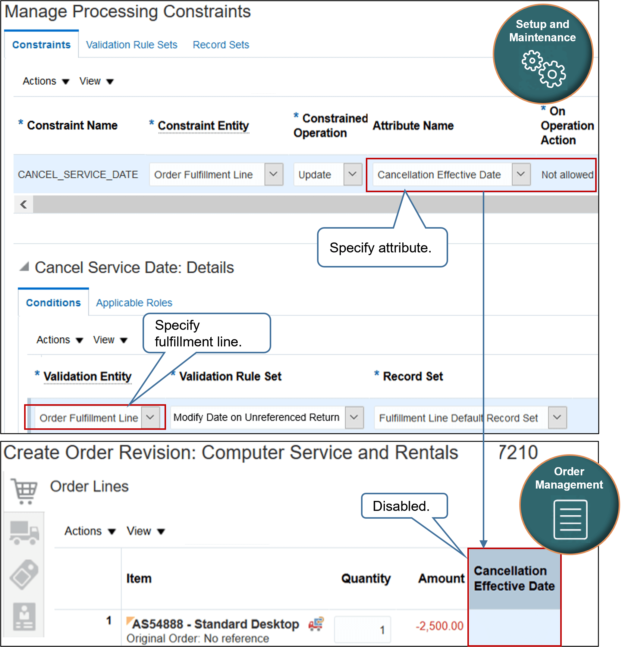

返品オーダーの制約
オーダー入力スペシャリストが元の販売オーダーを参照しない返品に変更を制限する処理制約を設定します。
たとえば、オーダー管理では、取消有効日属性を使用して、当初オーダーを参照しない返品の価格を設定します。 制約は次のとおりです。
  • 返品が元の販売オーダーを参照していない場合は、取消有効日を変更できません。
設定は次のとおりです:
元の販売オーダーなしで返品を制約する設定フロー。
詳細は、「処理制約の管理」を参照してください。
オーダー管理拡張を使用して、より特殊な制約を実装します。 たとえば、Order Managementが販売オーダーを請求に送信してから15日以上経過している場合は、返品承認の作成を妨げる拡張を記述します。 保存時拡張ポイントを使用します。 詳細は、「オーダー管理拡張を実行できる点」を参照してください。
このトピックではサンプル値を使用します。 ビジネス要件によっては、別の値が必要になる場合があります。

  1. 「設定および保守」作業領域に移動し、「処理制約の管理」タスクに移動します。
  2. 検証ルール・セットを追加します。
    • 「処理制約の管理」ページで、「検証ルール・セット」をクリックし、ルール・セットを追加します。
      属性
      値
      属性
      値
      名前
      参照されていない返品の日付の変更
      説明
      返品が元の販売オーダーを参照していない場合は、日付の変更をユーザーに許可しません。
      短縮名
      UNREF
      検証タイプ
      表
      Entity
      オーダー履行明細
    • 「詳細」領域で、「処理」→「行の追加」をクリックし、値を設定して、「保存」をクリックします。
      属性
      値
      名前
      取消有効日
      検証操作
      nullでない
    • 「パッケージの生成」をクリックし、確認ダイアログにリクエストIDが表示され、リクエストが終了するまで数分待ちます。
      たとえば:
      The concurrent request to generate constraints validation packages was submitted. Request ID: 10650.
  3. 制約を追加します。
    • 「制約」→「処理」→「行の追加」をクリックし、値を設定します。
      属性
      値
      制約名
      CANCEL_SERVICE_DATE
      表示名
      サービス日の取消
      制約エンティティ
      オーダー履行明細
      制約された操作
      更新
      属性名
      取消有効日
      使用可能
      チェック・マークが含まれます
    • 「条件」領域で、次の条件を追加します。
      属性
      値
      グループ番号
      1
      検証エンティティ
      オーダー履行明細
      検証ルール・セット
      参照されていない返品の日付変更を許可しない
      スコープ
      Any
      レコード・セット
      履行明細デフォルト・レコード・セット
      メッセージ
      オーダー管理では返品の価格設定にこの日付が使用されるため、当初オーダーのない販売オーダーを返品する場合は、取消有効日を変更しないでください。
    • 「パッケージの生成」をクリックし、数分待ちます。

  1. 「Order Management(受注管理)」作業領域にナビゲートし、新しい受注を作成します。
    属性
    値
    顧客
    Computer Service and Rentals
    ビジネス・ユニット
    Vision Operations
    請求先アカウント
    1006
  2. オーダー明細の「処理」→「参照されていない返品明細の作成」をクリックし、次の値を設定します。
    属性
    値
    項目
    固定サービス期間タイプを使用するサブスクリプションを追加します。 詳細は、「販売オーダーの補償範囲の設定」を参照してください。
    この例では、実装に固定サブスクリプションQP_SUBS_ITEM7-FIXEDが含まれているとします。
    返品数量
    1
    UOM
    個
    返品タイプ
    クレジット返品および品目の返品
    返品先事業所
    Vision Operations
  3. 送信
  4. オーダー明細ステータスが未開始の場合は、しばらく待ってから「リフレッシュ」をクリックします。 ステータスが受入待機中になるまで繰り返します。
  5. リビジョンを作成します。
  6. オーダー明細で、「取消有効日」の値を変更してから発行します。
