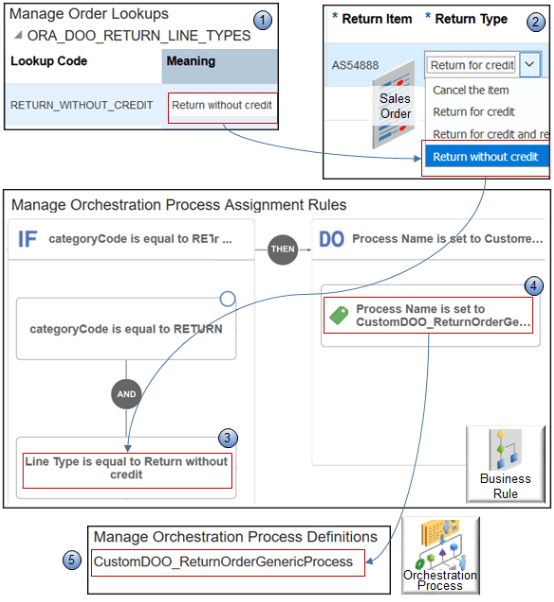

ユーザーがクレジット・メモを作成せずに販売オーダーを返品できるように、オーダー管理を設定します。
顧客が競合相手のオーダーを返品できるようにする場合など、オーダー管理でクレジット・メモを作成しない場合があります。 次のフローを設定します:
設定するフロー。
ノート
  1. ユーザーがクレジットなしの返品かどうかを指定できる参照を作成します。
  2. クローズした販売オーダーを検索して表示し、「返品を有効化」をクリックしてから、「返品タイプ」属性を設定します。
  3. 割当ルールを作成します。
    • CategoryCodeがReturnと等しい場合、
    • 明細タイプが貸方なしで返品と等しい場合
  4. ルールにアクションを作成します。
    • CustomDOO_ReturnOrderGenericProcessオーケストレーション・プロセスを割り当てます。
  5. CustomDOO_ReturnOrderGenericProcessを作成します。 事前定義済ReturnOrderGenericProcessをコピーし、クレジット・メモを発行しないようにステップを削除します。

割当ルールの作成
オーケストレーション・プロセスを割り当てる割当ルールを作成して公開します。
  • If文を作成します。
  • If categoryCode is equal to Return, and Line Type is equal to Return without credit
  • Then文を作成します。
    Process Name is set to CustomDOO_ReturnOrderGenericProcess
  • ルールを公開してテストします。
割当ルールの作成方法を学習します。 詳細は、「オーダー管理でのビジネス・ルールの使用の概要」を参照してください。
