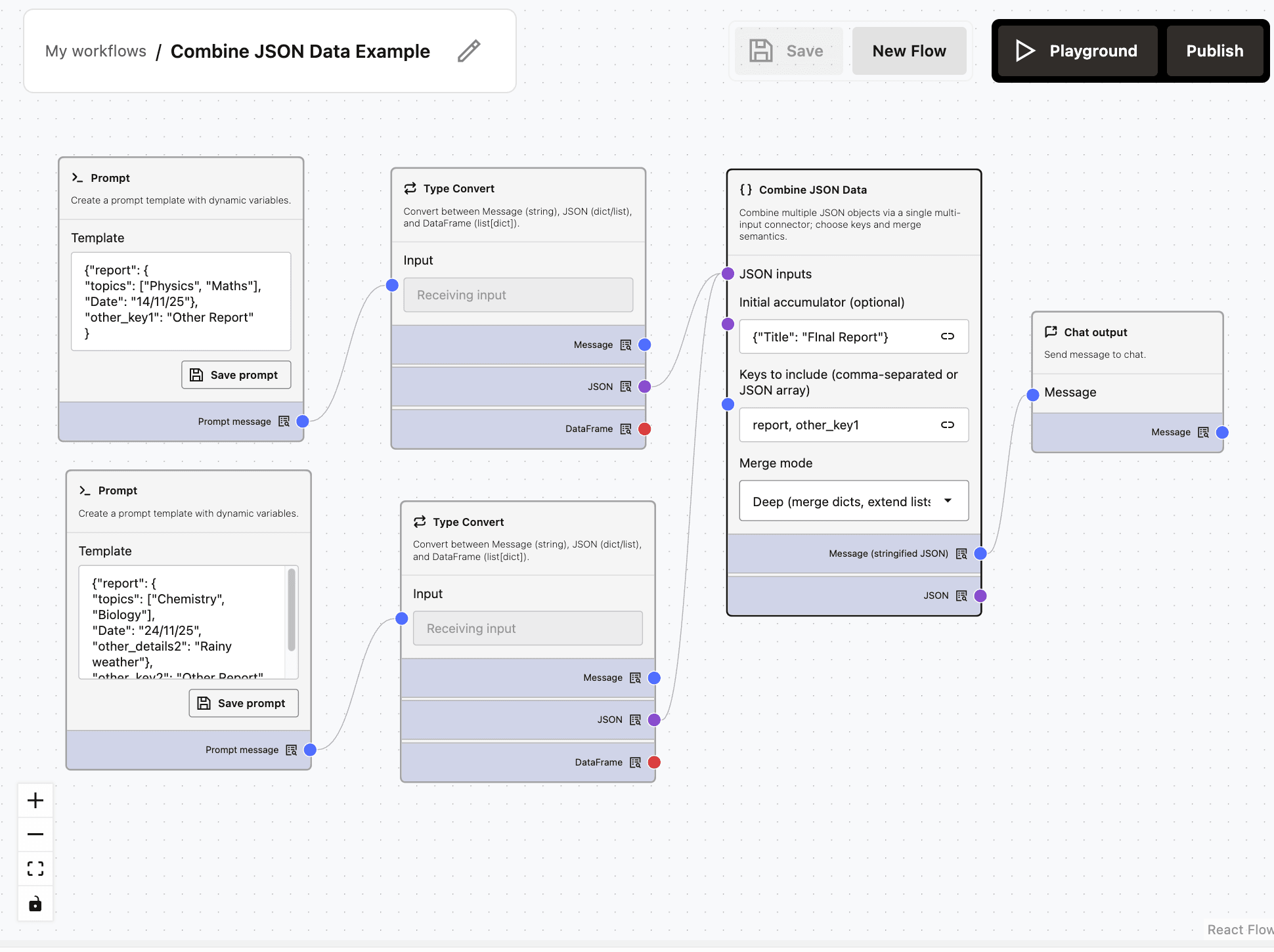

JSONデータの結合
JSONデータの結合ノードは、複数のJSONペイロードを1つのオブジェクトにマージします。これにより、最上位のキーをフィルタし、キー間の競合を解決する方法を定義できます。ノードは、JSONオブジェクトと、文字列化されたJSONを含むメッセージの両方を出力します。
使用のタイミング
追加方法および構成方法
  1. *JSONデータの結合**ノードを「処理」カテゴリからドラッグ・アンド・ドロップします。
  2. 1つ以上のアップストリームJSONソースをJSON入力インレットに接続します。
  3. オプションで、前述のJSONの結合ノードの出力を、複数ステージのマージの初期累計フィールドに接続します。フィルタ専用操作の場合は、空のままにします。
  4. 入力ソースから含める最上位のキーを含めるキー・フィールドに入力します。サポートされているフォーマットは、JSON配列またはカンマ区切りリスト(["a","b"]、a, bまたはa b)です。すべての最上位キーを含める場合は、空のままにします。
  5. 「ディープ」または「置換」からマージ・モードを選択します。「ディープ」マージを使用して、リストを再帰的に拡張し、スカラーを置換し、すべてのJSONのキーを結合します。「置換」モードを使用して、JSON入力インレットに最後に接続されたノードのJSONから取得した値でキーを上書きします。
  6. JSONインレットに2つ以上のJSON入力を接続し、文字列化されたJSONまたはマージされたディクショナリJSONをチャット出力ノードに接続して、JSONノードの結合をテストします。「プレイグラウンド」を選択し、チャット入力にスペースを入力して[Enter]を押し、フローを実行します。
入力: 複数のJSONまたはJSONを使用したメッセージ
出力:
フローの例
例1: 「ディープ」マージ・モードでのJSONデータ・コンポーネントの結合の使用:
例: 「ディープ」マージ・モードでのJSONデータの結合
出力JSON {"Title": "Final Report", "report": {"topics": ["Physics", "Maths", "Chemistry", "Biology"], "Date": "24/11/25", "other_details2": "Rainy weather"}, "other_key1": "Other Report"}には、JSONデータの結合ノードの含めるキー・フィールド(レポートおよびother_key1)で指定されたキーのみが含まれます。「ディープ」マージ・モードでは、一致するキー(key=topics)に対してリスト値が結合され、スカラー値(key=Date)が置換されます。

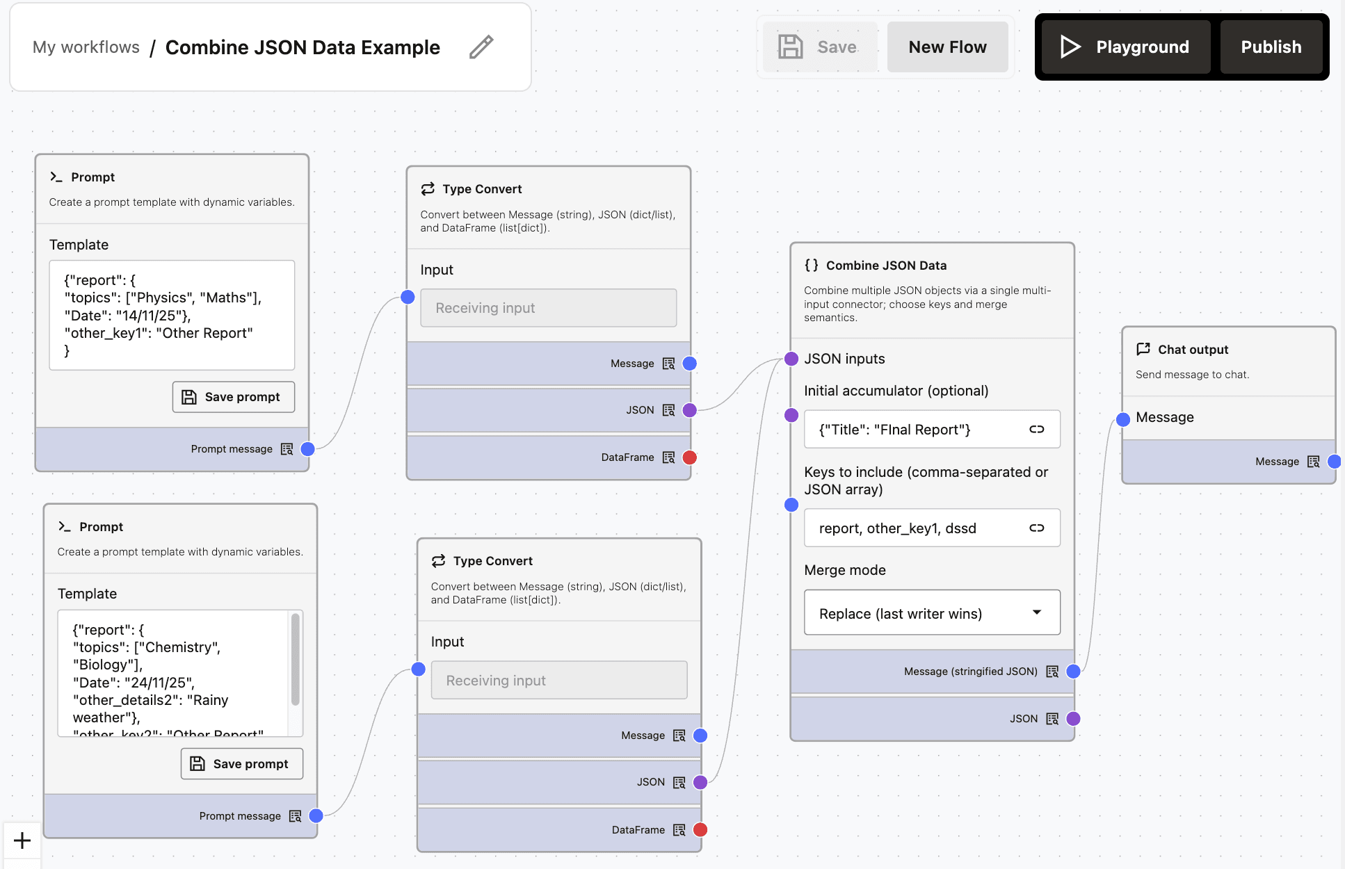

初期累計は、受信JSONと重複し、最終的なJSON出力に表示されるキーがあるかどうかに関係なく、任意のJSONにできます。初期累計の一致するキーは、最終的なJSON出力の受信値に置き換えられます。この例では、初期累計は{"Title": "Final Report"}です。
例2: 「置換」マージ・モードでのJSONデータ・コンポーネントの結合の使用:
例: 「置換」マージ・モードでのJSONデータの結合
図combine-json-data-example-replace.pngの説明
出力JSON {"Title": "Final Report", "report": {"topics": ["Chemistry", "Biology"], "Date": "24/11/25", "other_details2": "Rainy weather"}, "other_key1": "Other Report"}には、JSONデータ・ノードの結合の含めるキー・フィールド(レポートおよびother_key1)に入力されたキーが含まれます。「置換」マージ・モードでは、同じキーのすべての値(key=topics)が置換されます。最後の入力のキー値は前述のキー値を置き換えるため、後でJSONデータの結合に接続されたノードは、以前に接続したノードを上書きします。

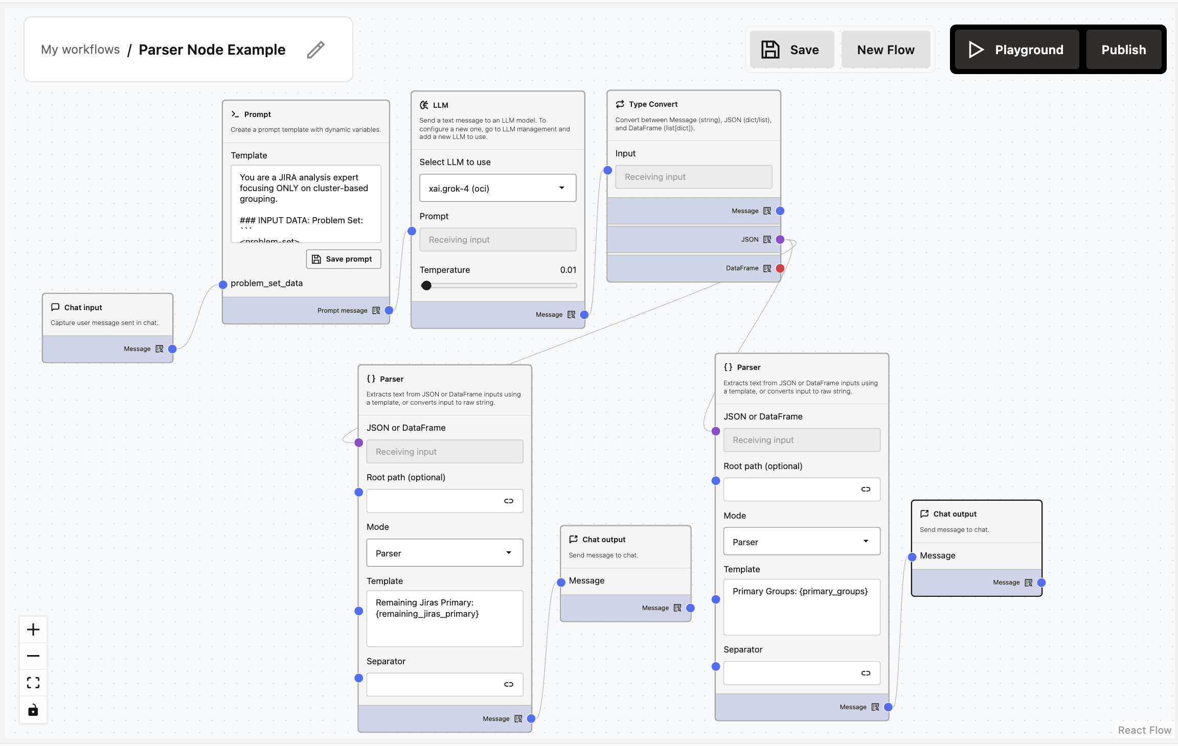

パーサー
パーサー・ノードは、JSONやDataFrameなどの構造化入力からテキストを抽出、フォーマットおよび結合します。これらの入力は、表示またはダウンストリーム・ステップに渡すことができる、クリーンで読取り可能なメッセージ出力に変換されます。
使用のタイミング
追加方法および構成方法
  1. パーサー・ノードを「処理」カテゴリからドラッグ・アンド・ドロップします。
  2. アップストリーム・ノードからJSONまたはDataFrameインレットにJSONまたはメッセージ出力を接続します。または、テキスト・ボックスにJSONを入力します。
  3. テンプレートを適用する前に、「ルートパス」フィールドにオプションのドット・パスを入力して入力にナビゲートします。例: records、records.0、outer.inner.items。
  4. パーサーまたはStringifyから「モード」を選択します。パーサー・モードでは、選択した各アイテムまたはオブジェクトにテンプレートが適用されます。stringifyモードでは、テンプレートが無視され、選択内容がRAW文字列に変換されます。
  5. パーサー・モードのテンプレートを、オブジェクトからキーまたは列を参照するプレースホルダを含むフォーマット文字列として入力するか、文字列入力全体に対して{text}を入力します。
    例:
    • 名前: {name}、年齢: {age}
    • {PRODUCT_ID}: {PRODUCT_NAME} — 在庫{STOCK_QUANTITY}
    • テキスト: {text}
  6. セパレータを入力します。セパレータは、入力がリストの場合にレンダリングされる複数のアイテムを結合するために使用される文字列です。デフォルトは\nです。
  7. JSON入力をそのJSONインレットに接続し、出力メッセージをチャット出力ノードにルーティングして、パーサー・ノードをテストします。「プレイグラウンド」を選択してフローを実行します。
入力: JSONまたはDataFrame
出力: 最後にレンダリングされたテキストを含むメッセージ
フローの例
次のフローは、Jiraの問題を'プライマリ・グループ'にグループ化し、残りのJiraの問題を'残りのJirasプライマリ'として格納する方法を示します。
パーサーの例
図parser-example.pngの説明
次のプロンプトを使用して、LLMはprimary_groupsとremaining_jiras_primaryの2つのキーを持つJSONを生成します。

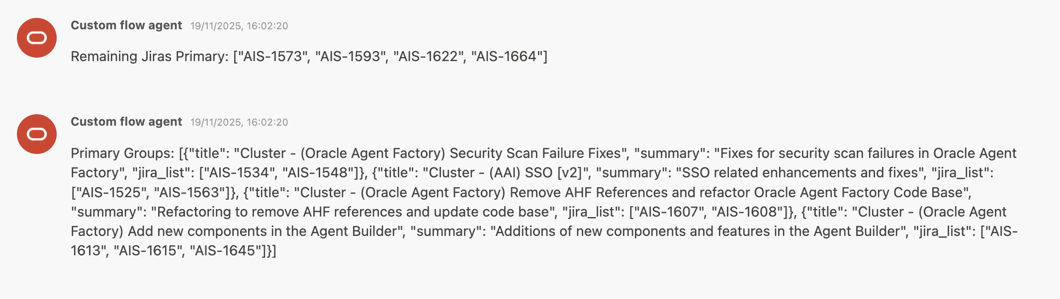

ここで、primary_groups内のデータを確認のために直接送信し、別の分析ラウンドを介してremaining_jiras_primaryをルーティングする場合は、パーサー・ノードを使用してLLMによって生成されたJSONを解析し、2つのキーからデータを抽出できます。これには、2つのパーサー・ノードが必要です。フローを実行するには、「プレイグラウンド」を選択します。
パーサーの出力例
図parser-example-output.pngの説明
複雑なワークフローでは、異なる目的の2つのパーサー・ノードからの2つの出力を使用できます。
