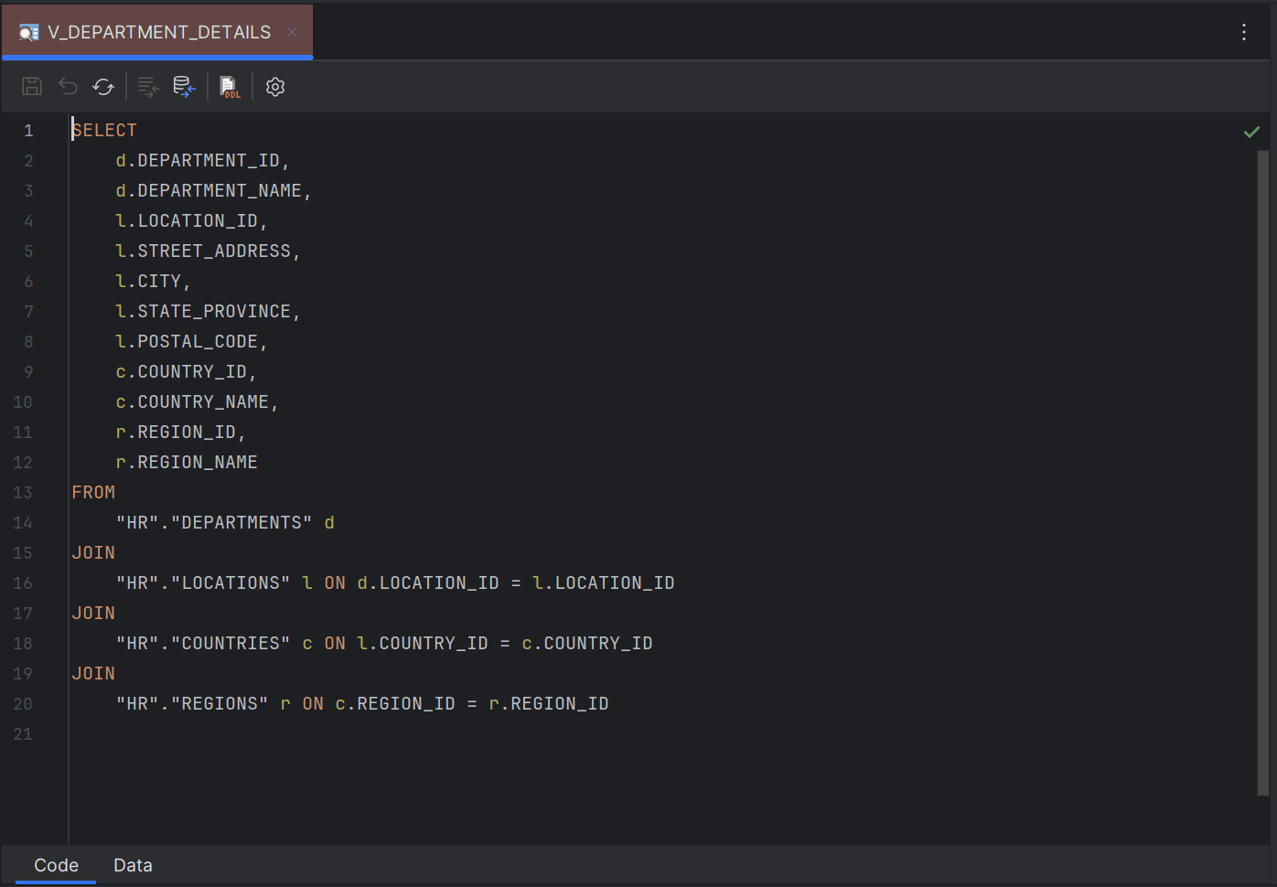

データベースのビューの場合のコード・エディタの例

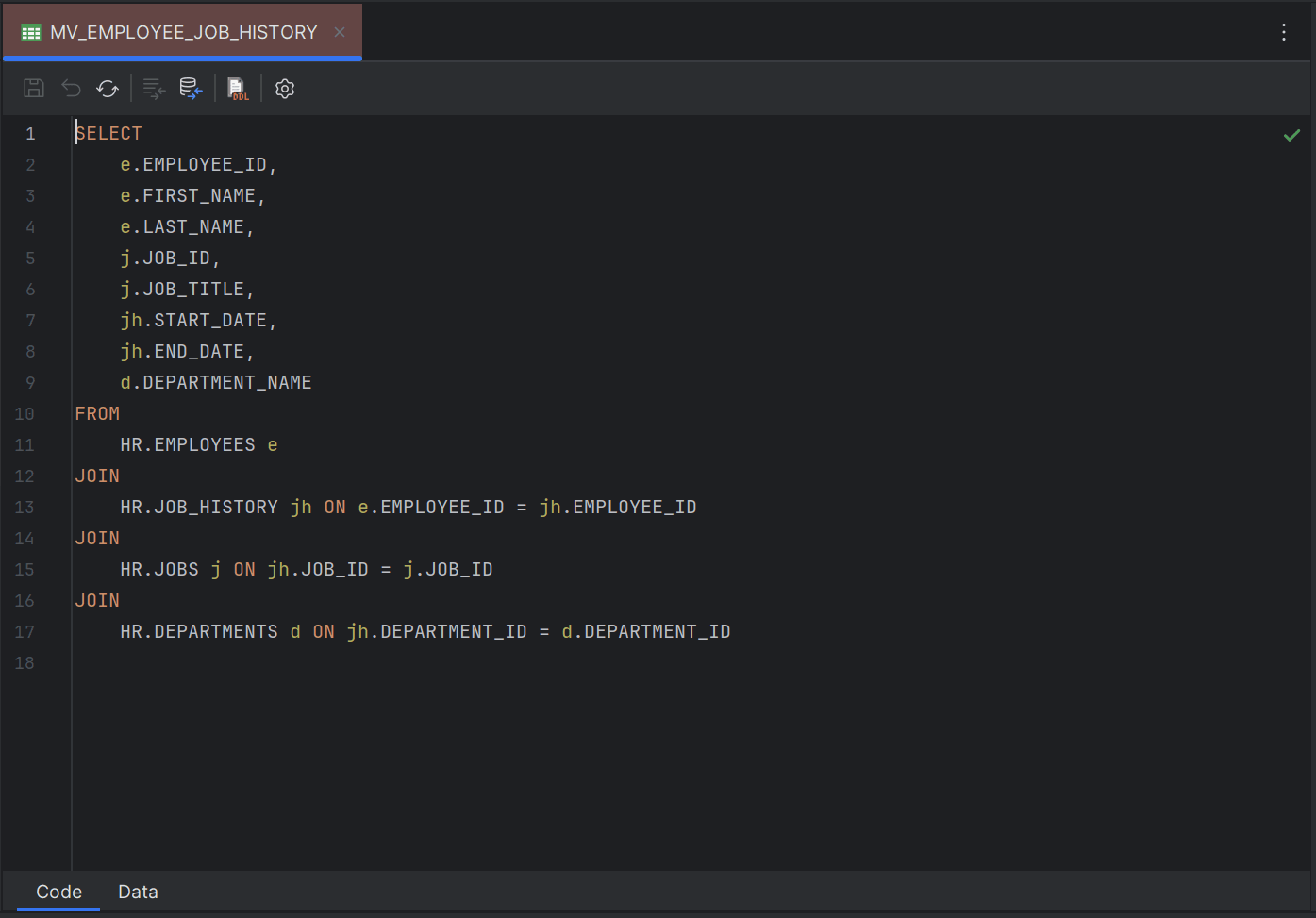

データベースのマテリアライズド・ビューの場合のコード・エディタの例
