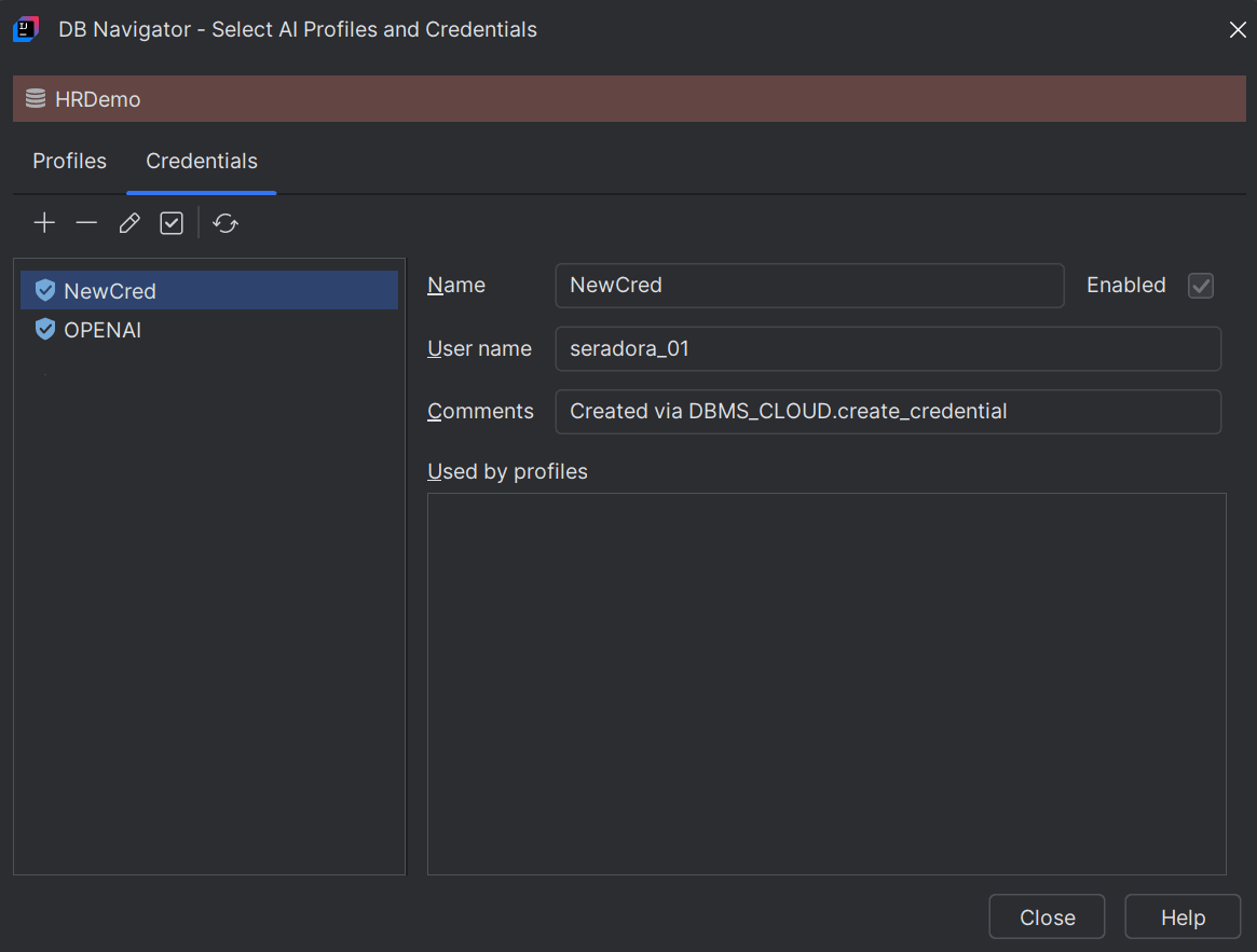

  1. DBアシスタント・ウィンドウで、プロファイル設定(歯車)アイコンをクリックして、DBナビゲータ - Select AIのプロファイルと資格証明ウィンドウを開きます。
    資格証明タブ
  2. 資格証明タブで、資格証明の作成(+)アイコンをクリックして、DBナビゲータ - 資格証明の作成ダイアログ・ボックスを開きます。
    資格証明の作成ウィンドウ

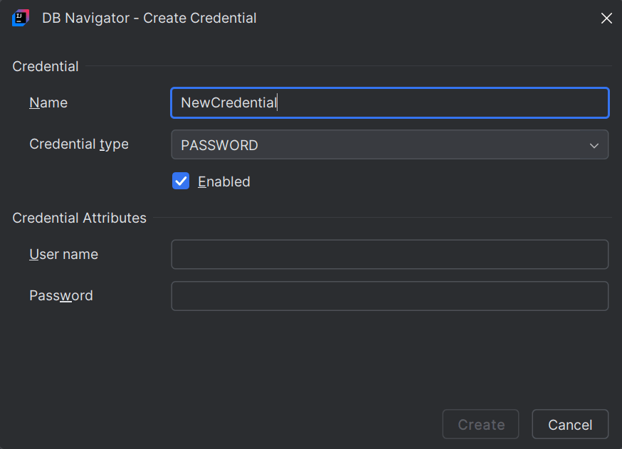

  3. DBナビゲータ - 資格証明の作成ダイアログ・ボックスで、次の詳細を指定します:
    • 名前 - 資格証明を識別する名前を指定します。
    • 資格証明タイプ - パスワードまたはOCIタイプのユーザー資格証明から選択します。
    • 使用可能 - このチェック・ボックスを選択して、資格証明が使用可能または使用不可のいずれであるかを指定します。
    パスワード資格証明タイプを選択した場合は、資格証明を使用するユーザー名およびパスワードを入力します。

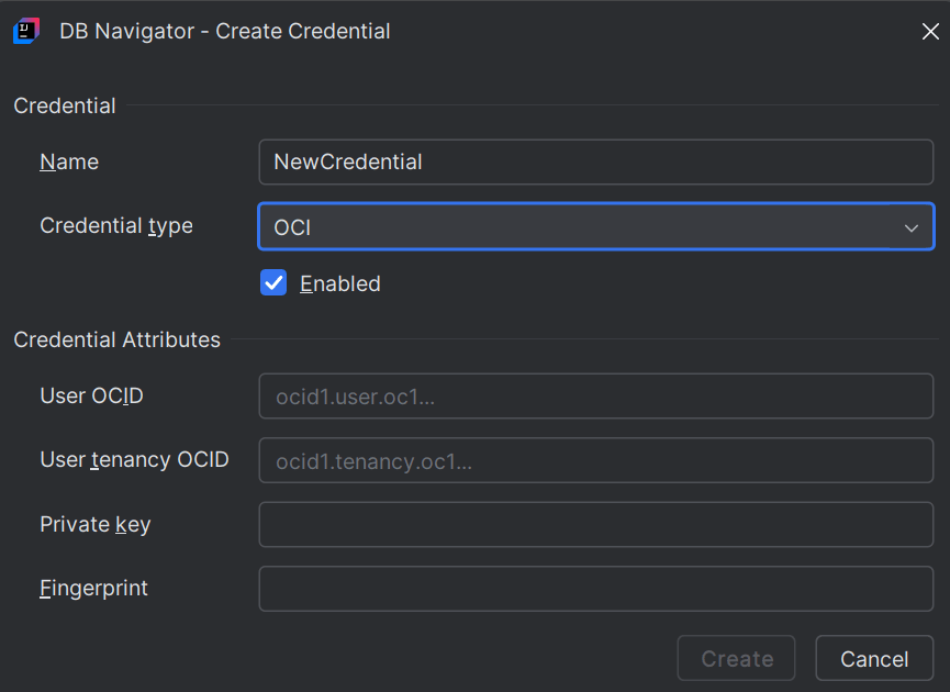

    OCI資格証明タイプを選択した場合は、次のOCI属性を指定します:
    • ユーザーOCID - ユーザーの一意のOCIDを入力します。
    • ユーザー・テナンシOCID - 接続テナンシの一意のOCIDを入力します。
    • 秘密キー - .ociディレクトリに保存されているダウンロードした秘密キー・ファイルを選択します。
    • フィンガープリント - 追加した秘密キーのフィンガープリントを指定します。
    OCI資格証明を指定した資格証明の作成ウィンドウ
  4. 作成をクリックします。
    作成された新しい資格証明は、プロファイルを作成または編集するときに資格証明のオプションとして表示されます。Select AIの資格証明はそれぞれのデータベースに格納され、DBアシスタントでLLMと対話するためにプロファイルとともに使用されます。
