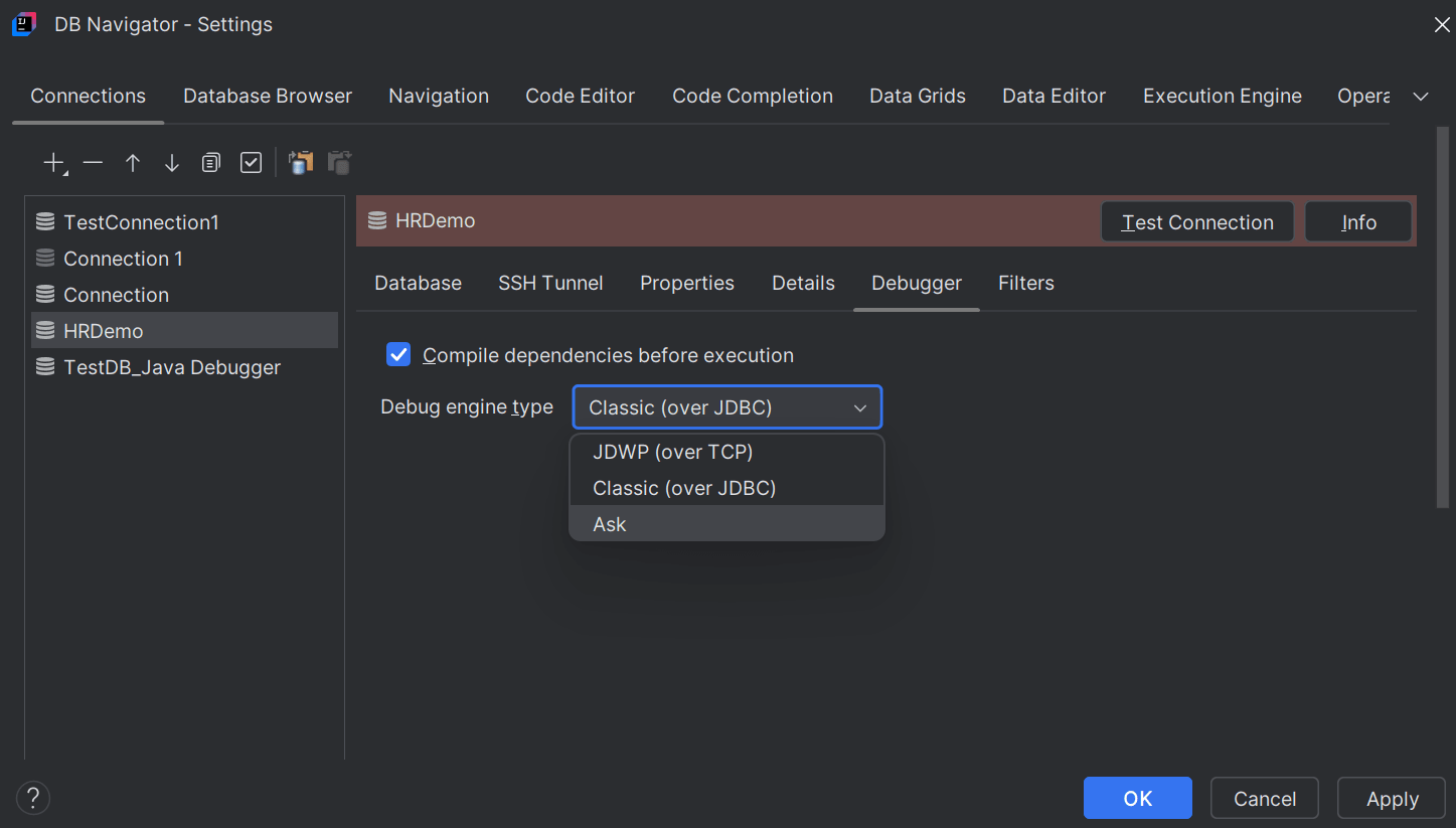

  • デバッグ・エンジンのタイプ:

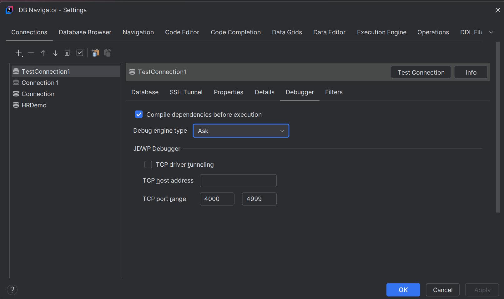

    • 確認 - このオプションを設定すると、プログラムに対してデバッガを実行するたびに、デバッグに使用するデバッグ・エンジンを選択するための確認ダイアログ・ボックスが表示されます。オプションには、クラシック(JDBC経由)およびJDWP (TCP経由)があります。
      DB接続のデバッガ設定タブ

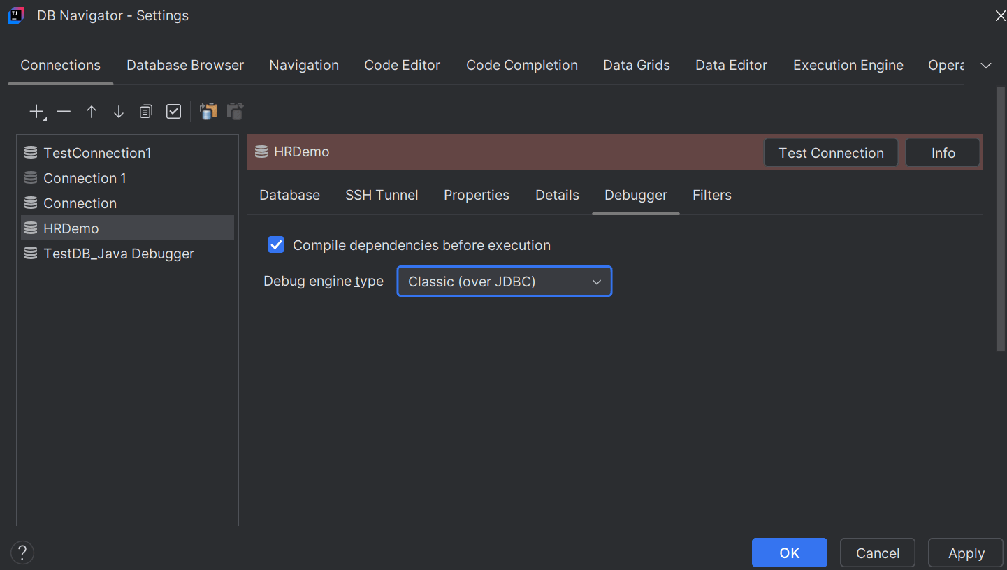

    • クラシック(JDBC経由) - このオプションを構成すると、OracleのJDBCパッケージをバックグラウンドで使用してJavaプログラムがデバッグされます。このデバッグ方法は、Oracle Autonomous AI Databaseを含むクラウドベースのデータベースに使用できます。
      クラシックJDBCデバッグ・エンジン・タイプ

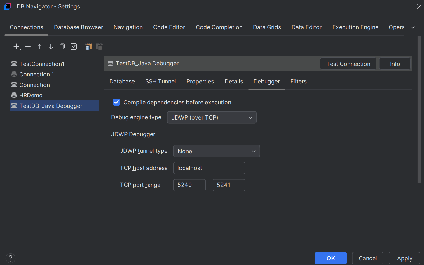

  • JDWPデバッガをデフォルトのデバッグ方法として構成する場合は、さらに次のオプションを設定する必要があります:
    • JDWPトンネル・タイプ - オプションには、なし、TCPドライバ・トンネルおよびSSH逆方向トンネルがあります。
      • なしを選択するには、データベースとJavaデバッガ(JDB)リスナーの間の接続を確立するための標準TCPホスト/ポートの要件を満たしている必要があります。
        JDWPデバッグのデフォルト(なし)オプション

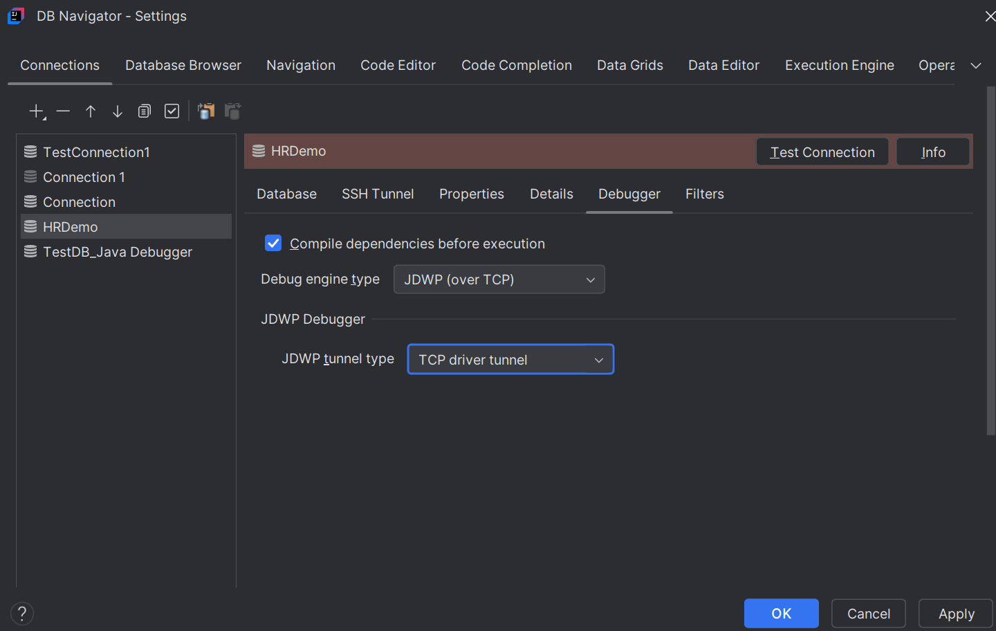

      • TCPドライバ・トンネルを選択すると、TCPトンネリングで、IDEプラットフォームが提供するリモート・デバッグ・セッション・サービスにアクセスできます。
        TCPドライバ・トンネル・オプションを指定したJDWPデバッグ・エンジン

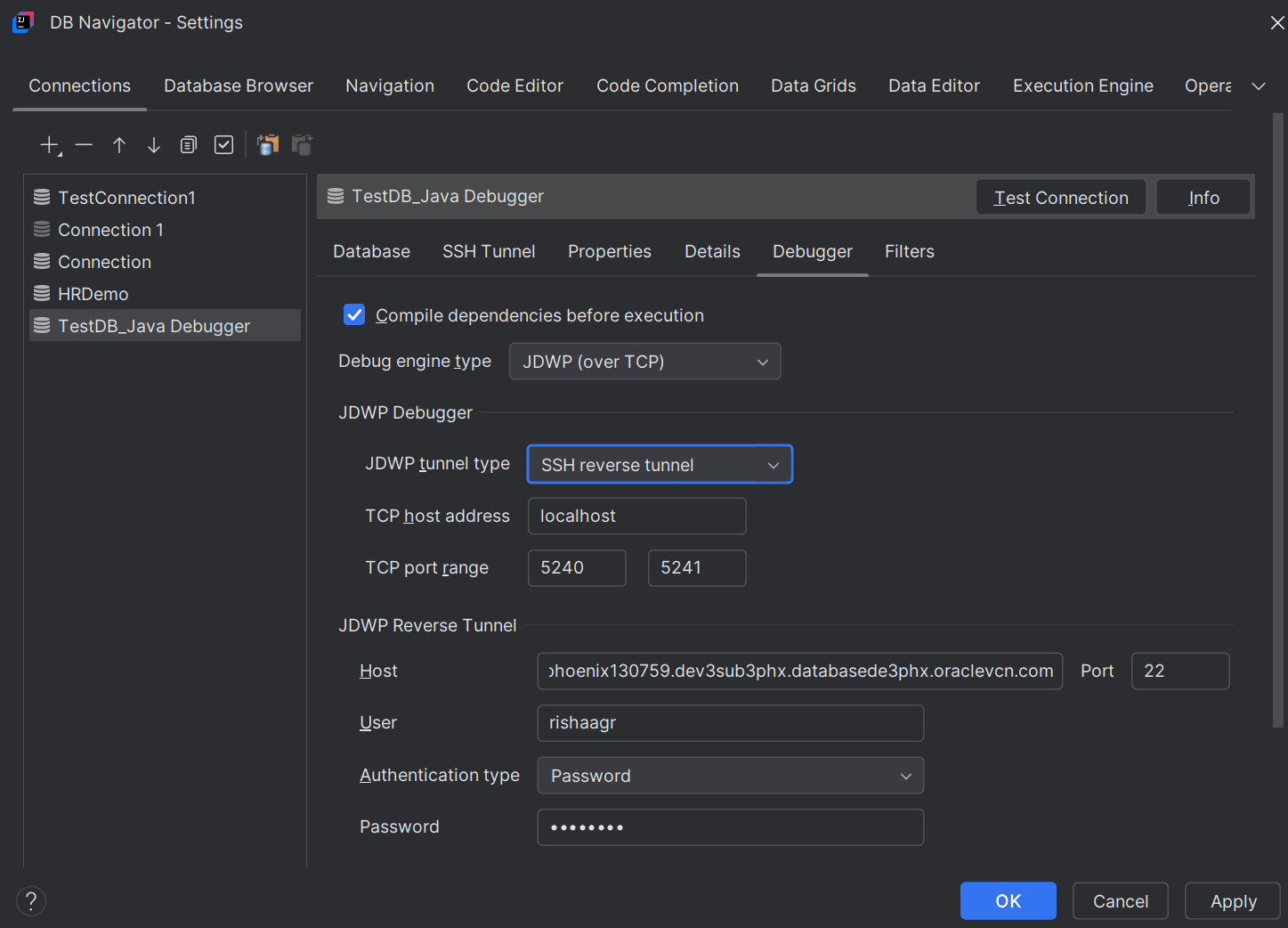

      • SSH逆方向トンネルを選択するには、JDWP逆方向トンネルのホストおよびポートの詳細と、認証情報(ユーザー名/パスワードまたはOpen SSHキー値ペアを含む構成ファイル)を指定する必要があります。
        SSH逆方向トンネルは、JDBリスナーをデータベース上のポートに配置するために使用されます。これにより、データベースは、ローカルで実行しているかのようにJDBリスナーに接続できるため、デバッグが可能になります。この方法は、IDEがDBシステムのポートでJDBリスナーをオープンできない、DBシステム(OCIベースのDBサービス)の制限的なセキュリティ・ポリシーを克服するために特に役立ちます。
        SSH逆方向トンネル・オプションを指定したJDWPデバッグ・エンジン
        デフォルトでは、OCI DBシステムでは、逆方向SSHトンネルをポート22でのみ開くことができます。これらの制限は、適切なイングレス/エグレス・ルールを追加し、DBシステムのセキュリティ・ポリシーを追加変更することで削除できます。
