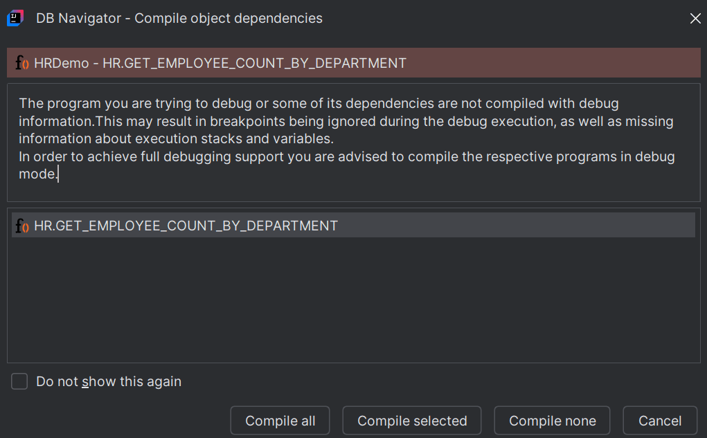

    メソッドまたはその依存関係のいずれかがコンパイルされていない場合、デバッグの実行によって不整合が発生する可能性があります。デバッグしようとしているプログラムを最初にコンパイルするように求められます。
    DBナビゲータ - オブジェクトの依存関係のコンパイル・ダイアログ・ボックス

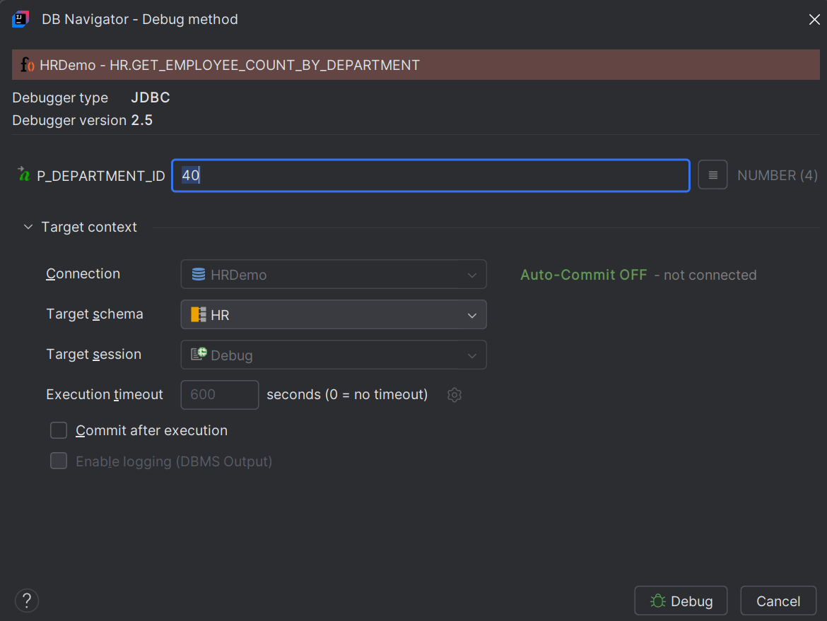

  3. すべてコンパイルまたは選択項目をコンパイルを選択して、プログラム実行の依存関係のコンパイルを開始します。DBナビゲータ - メソッドのデバッグ・ダイアログ・ボックスがデバッグするメソッドの名前とともに開き、選択したデバッガ・タイプおよびデバッガ・バージョンが指定されます。
  4. 入力パラメータのテキスト・ボックスに値を入力します。入力パラメータの横に、許容される文字タイプと最大文字長が示されます。
    テキスト・ボックスの横にある使用可能な値アイコンをクリックすると、そのパラメータの選択可能な格納された履歴(メソッドの実行に使用された前の入力値)が表示されます。
    • ターゲット・コンテキスト・セクションには、ターゲット・データベース接続、スキーマおよびセッションの情報が表示されます。ターゲット・スキーマを変更して、メソッドを実行およびデバッグできます。
    • 実行エンジン設定でデフォルト時間を構成しない場合は、実行タイムアウトの期間を秒単位で設定します。
    • 実行トランザクションをデータベースに自動コミットするには、実行後にコミット・チェック・ボックスを選択します。

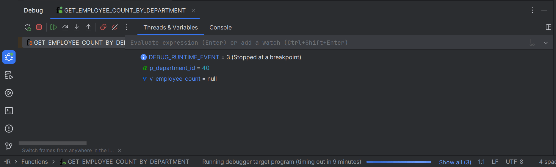

    デバッガ・セッションが開始され、プロセスがデバッグ・コンソール・ウィンドウにリストされます。
    デバッグ・コンソールには、次のタブが表示されます:
    • スレッドと変数 - ライブ・スレッド(式)および変数のリスト、および変数に追加されたウォッチを表示します。スレッドを評価して切り替えたり、プログラムの状態を分析するためのウォッチを追加できます。
      PLSQLデバッグ・コンソール・ウィンドウ- スレッドおよび変数タブ

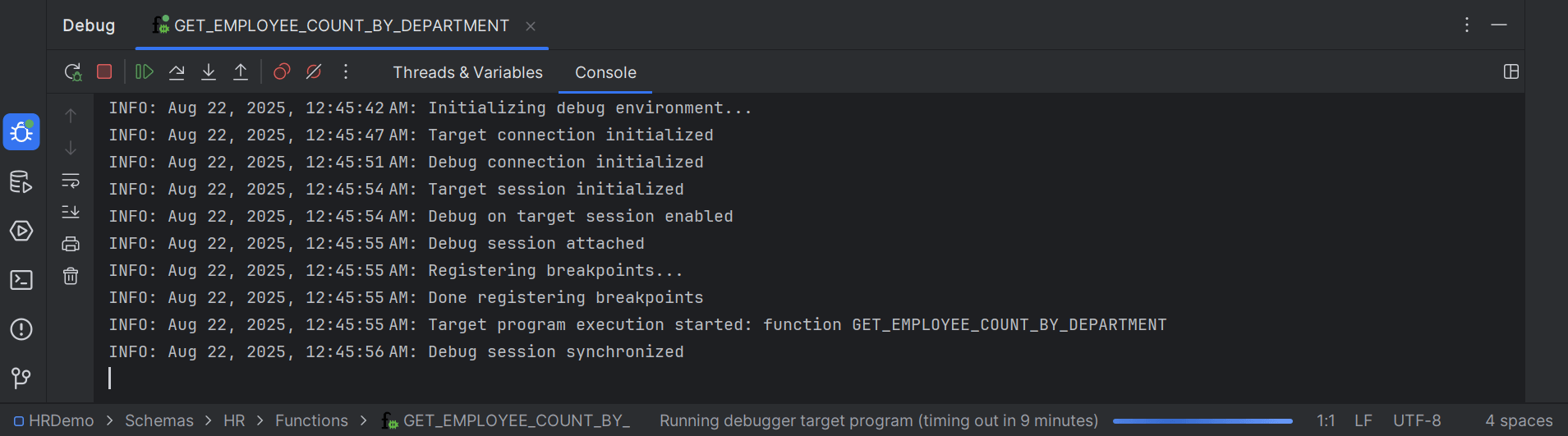

    • コンソール - デバッガ出力に加えてプログラムの出力が表示されます(ブレークポイントからのログ・メッセージなど)。
      デバッグ・セッションの詳細が表示されたデバッグ - コンソール・タブ
