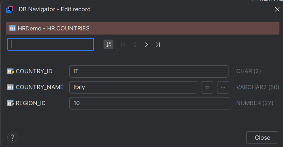

  1. データ・ビューア・ウィンドウで表のセルをダブルクリックします。
    DBナビゲータ - レコードの表示ダイアログ・ボックスが開き、選択したデータベース・オブジェクト(表/ビュー/マテリアライズド・ビュー)の修飾名が表示されます。
    レコードの編集ダイアログ・ボックス
  2. ダイアログ・ボックスに次の情報が表示されます:
    • 列名
    • これらの列のレコード値
    • 列の文字タイプ
    • 各列の最大文字長(カッコ内)
  3. テキスト・ボックスでレコード値を編集します。テキスト・ボックスでの編集が有効になっている列の場合は、テキスト・ボックス・エディタを開いて、レコードの内容を編集することもできます。
  4. 検索ボックスを使用して、表の特定のレコードを検索し、その値を編集します。
  5. 前または次のレコード、あるいは表の最初または最後のレコードに移動するには、各アイコンを使用します。また、表の列をアルファベット順にソートすることもできます。
