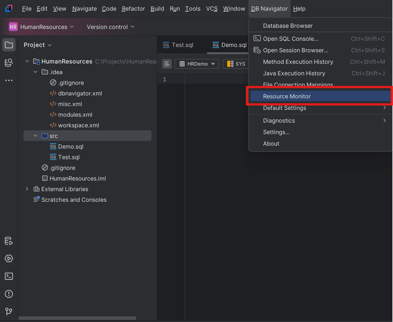

リソース・モニター・ウィンドウにアクセスするには、Oracle® Database Navigatorツールバーのメイン・メニューから、DBナビゲータ→リソース・モニターを選択します。
リソース・モニターにアクセスするためのメニュー・オプション

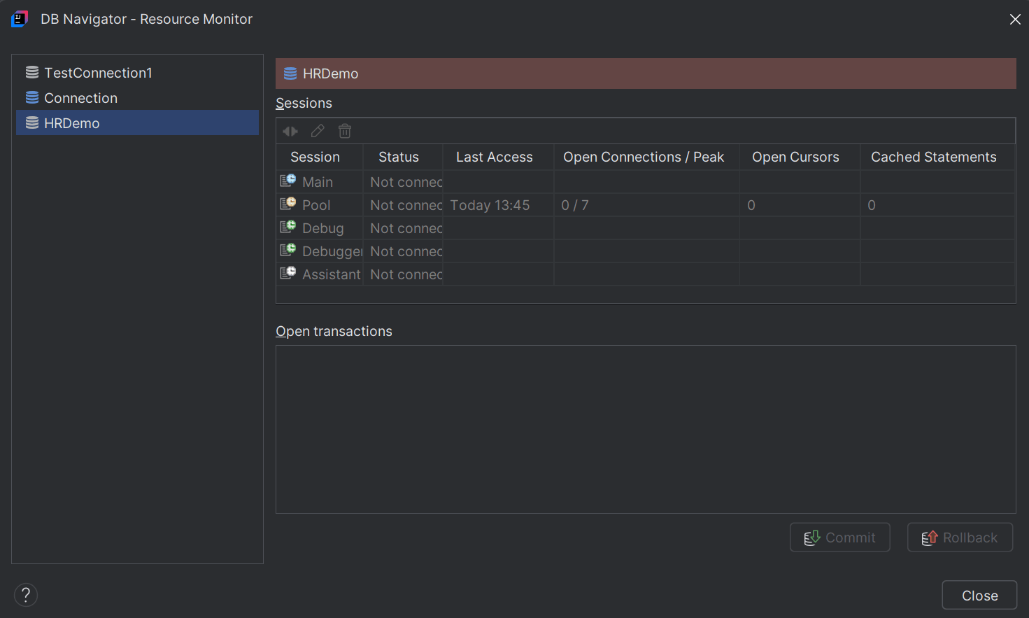

DBナビゲータ - リソース・モニター・ウィンドウが開き、接続されているすべてのデータベースと、オープン・トランザクションがある対応するアクティブ・セッションがリストされます。
リソース・モニター・ウィンドウ
選択したDB接続の次のようなデフォルト・セッションを表示できます:
データベース・セッション 説明
メイン メイン・セッションは、データベース内のデータの問合せ、更新、管理などの読取り/書込み操作の処理に使用される、データベース接続内の専用ワークスペース(論理コンテキスト)です。メイン・セッションは、データベースが接続されると開始され、データベースが切断されると終了します。
プール DB接続のデータ・ディクショナリのロードなどのバックグラウンド・タスク(読取り専用)に使用されます。プール・セッションは、特定の期間、DB接続を要求するトランザクション(またはクライアント)に割り当てられ、トランザクションが完了すると、セッションはオープン・データベース接続のプールに返されます。Database Navigatorツールが一度にアクセスできるプール・セッションの最大数(ピーク)は、そのDB接続のDBナビゲータ - 設定→接続→詳細タブ→最大接続プール・サイズ・フィールドから構成できます。
デバッグ デバッグ・セッション(デバッグ中のアプリケーションまたはコード/問合せ/メソッドに対応)は、バックグラウンドで実行されるデバッグ・セッションにデータベースが接続するときに開始され、デバッグが完了すると終了します。
デバッガ このセッションは、プログラム/問合せのデバッグの実行に使用されるデバッガ・エージェントに対応しています。
アシスタント 予約済接続としてOracle® Database NavigatorのDBアシスタント・モジュール(Oracle Select AI機能を使用)に使用されます。この特別なセッションは、DBアシスタントのチャット機能(対話型)と対話して、自然言語プロンプトを使用してデータ・モデルを問い合せるときにアクセスします。詳細は、データベースとの自然言語の対話でのSelect AIの使用を参照してください
