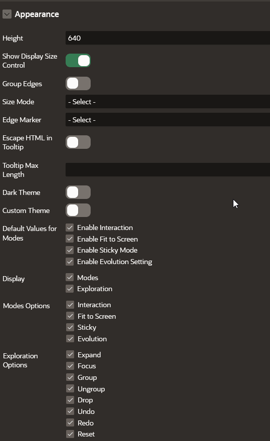

9.3.2 外観
次のような「外観」パネルが表示されます:
次の表では、「外観」パネル内の属性について説明します:
表9-2 「外観」の属性
属性 説明
高さ グラフ・ビジュアライゼーション・パネルのサイズを設定する整数値(px単位)。デフォルト値は400 pxです。
表示サイズ・コントロールの表示 このトグルで、グラフ・ビジュアライゼーションの下部に、表示サイズ・コントロール機能を表示する必要があるかどうかを決定します。デフォルトではオンになっています。
このトグルをオフにすると、グラフ・ビジュアライゼーション・パネルに表示サイズ・コントロール機能は表示されません。
辺のグループ化 このオプションを有効にすると、そのグラフにおいて、同じソース頂点とターゲット頂点の間の複数のエッジがグループ化されます。グループ化されたエッジは、グループ化されたエッジの数を示す数値がある単一のエッジとして表示されます。
サイズ・モード 次の2つのサイズ・モードがサポートされています:
  • 標準(デフォルト)
  • コンパクト
辺マーカー サポートされているエッジ・マーカーを次に示します:
  • なし
  • 矢印(デフォルト)
ツールチップでHTMLを省略 頂点またはエッジのツールチップで使用されるHTMLコンテンツを省略する場合は、このトグルをオンにします。
ツールチップの最大長 ツールチップの最大文字数を決める整数値。デフォルト値は100です。
ダーク・テーマ ダーク・テーマに切り替えるには、このトグルを有効にします。
カスタム・テーマ 次のカスタム・テーマを構成する場合は、このトグルを有効にします:
  • 背景色: 背景について色コードを入力するか色を選択します。
  • テキストの色: テキストについて色コードを入力するか色を選択します。
モードのデフォルト値 次のオプションのモードのデフォルト状態を指定します:
  • 操作の有効化: グラフ操作モードのデフォルト状態を指定します。Trueを指定すると、ツールバーの選択モードがアクティブになり、Falseを指定すると移動/ズーム・モードに切り替わります。
  • 「画面に合せる」の有効化: ツールバーの「画面に合せる」トグル・ボタンのデフォルトの状態を指定します。
  • 固定モードの有効化: ツールバーの固定モード・トグル・ボタンのデフォルトの状態を指定します。
  • 成長設定の有効化: ビジュアライゼーション・パネルの成長トグル・ボタンのデフォルトの状態を指定します。ただし、成長ボタンは、成長セクションで成長が有効になっている場合にのみ表示されます。
表示 「モード」および「探索」オプションを有効または無効にできます。
サポートされているモード・オプションは次のとおりです:
  • インタラクション:
  • 画面に合わせる
  • 固定
  • 成長
サポートされている探索オプションは次のとおりです:
  • 展開: 選択した頂点のnホップの隣接範囲を取得します。
  • フォーカス: ビューのフォーカスをシフトし、すべてを削除して、選択した頂点のnホップの隣接範囲をフェッチします。
  • グループ: 選択した複数の頂点をグループ化し、それらを1つの頂点にまとめます。
  • グループ化解除: まとめた頂点のグループを選択し、それらのグループ化を解除します。
  • 削除: 選択した頂点またはエッジをビジュアライゼーションから削除します。
  • 元に戻す: 最後のアクションを元に戻します。
  • 再実行: 最後のアクションを再実行します。
  • リセット: ビジュアライゼーションをデフォルトの状態にリセットします。

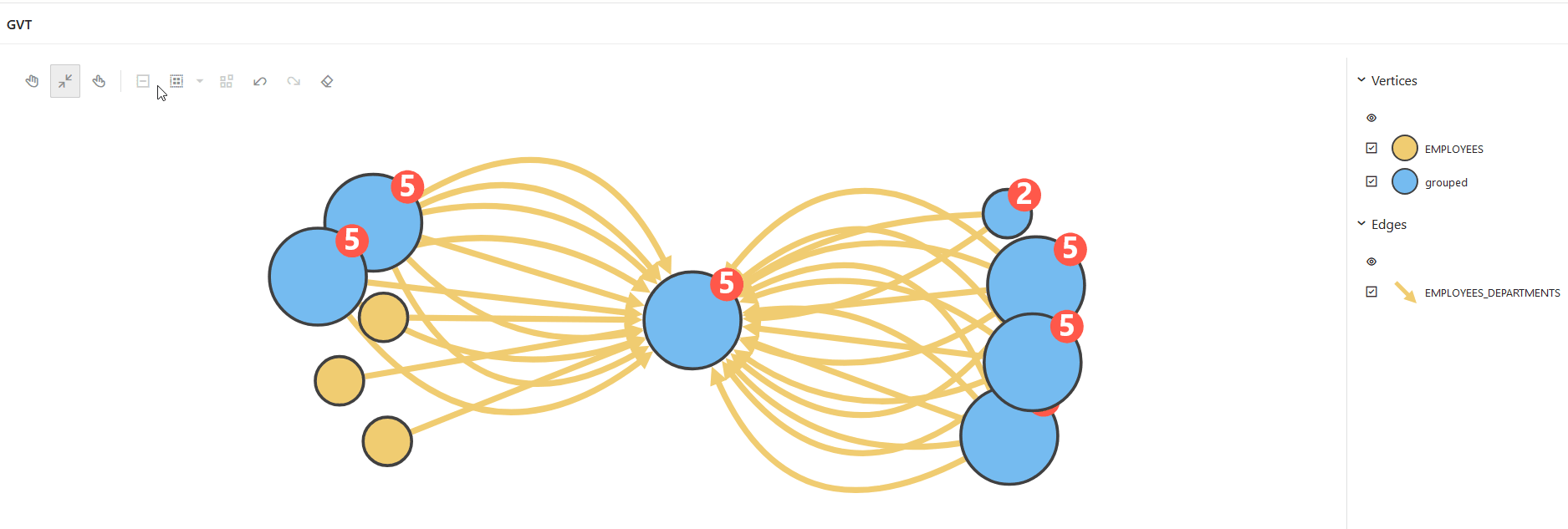

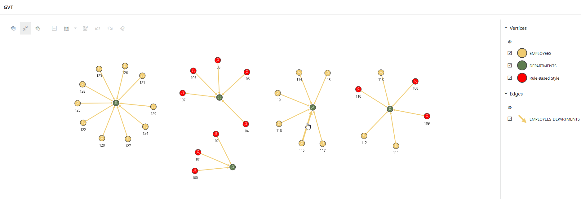

9.3.8.2 ルールベースのスタイル
ルールベースのスタイル表現は、指定されたスタイルを適用する必要があるターゲット要素を指定するために使用されます。適用されたカスタム・スタイルは、凡例パネルにも反映されます。詳細は、プロパティ・グラフ・ビジュアライゼーション開発者ガイドおよびリファレンスのルール式を参照してください。
たとえば、次のJSONの例は、100から110までの従業員IDのカスタム色スタイルを作成しています:
    "_id": 1,
    "component": "vertex",
    "stylingEnabled": true,
    "target": "vertex",
    "visibilityEnabled": true,
    "conditions": {
      "operator": "and",
      "conditions": [
          "property": "EMPLOYEE_ID",
          "operator": ">=",
          "value": "100"
          "operator": "<=",
          "value": "110"
    "legendTitle": "Rule-Based Style",
    "style": {
      "color": "red"
対応するグラフ・ビジュアライゼーションを次に示します:
図9-13 ルールベースのスタイル設定構成を使用したグラフ・ビジュアライゼーション

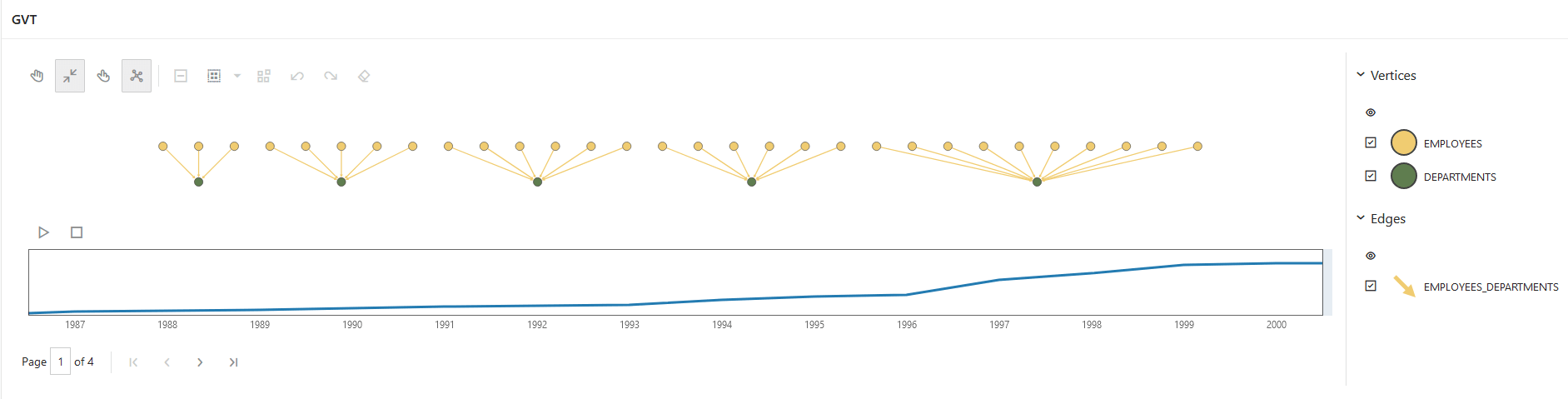

9.3.8.5 成長設定
ネットワーク成長の構成をJSON形式で指定できます。
たとえば:
    "vertex": {
      "start": "properties.HIRE_DATE"
    "unit": "year",
    "chart": "line"
図9-16 ネットワーク成長を使用したグラフ・ビジュアライゼーション

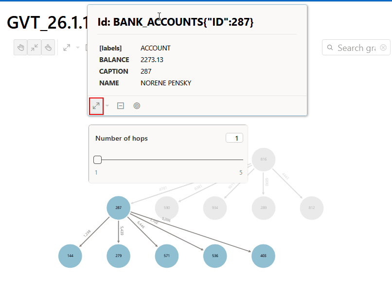

9.3.9.1 コールバックの展開
ページ・デザイナの「プロパティ・エディタ」で「展開」コールバックを使用して、グラフ内で選択した頂点を展開して隣接する頂点をフェッチできます。
  1. ページ・デザイナの左ペインにある「処理中」タブに切り替えて、送信後ノードに移動します。
  2. 右クリックして、コンテキスト・メニューからプロセスの作成を選択します。
  3. プロセスの名前を入力します。
  4. 「タイプ」にコードの実行を指定します。
  5. ソースの「場所」として「ローカル・データベース」を選択します。
  6. ソースの「言語」として「PL/SQL」を選択し、PL/SQLの入力ボックスに次のコードを入力します。

  11. アプリケーション・ページを実行します。これで、グラフ内の特定の頂点で「拡張」(次の図で強調表示されている)をクリックできるようになりました。
    次の図は、頂点CAPTION: 287から展開した後の1ホップの隣接範囲を示しています。ホップ・カウント・スライダが表示されるので、1から5までの値を選択して、フェッチするnホップの隣接範囲の数を決定できます。
    図9-18 特定のグラフ頂点での拡張
    図9-18の説明が続きます
    「図9-18 特定のグラフ頂点での拡張」の説明
