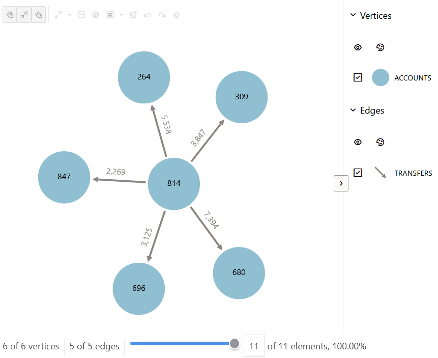

    5. アプリケーション・ページを実行して、このプラグインによってレンダリングされたグラフをビジュアル化します。
      図9-1 APEXアプリケーションでのSQLグラフ問合せのビジュアル化
      図9-1の説明が続きます
      「図9-1 APEXアプリケーションでのSQLグラフ問合せのビジュアル化」の説明

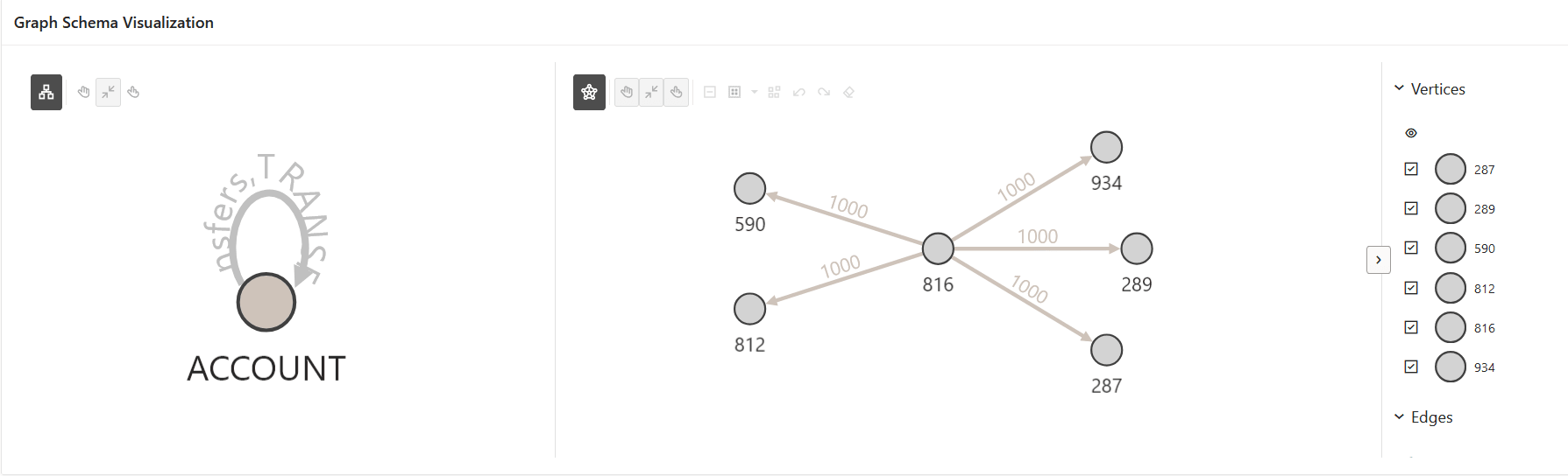

  6. オプションで、SQLグラフ問合せで使用する、プロパティ・グラフの基礎となるデータベース・スキーマをビジュアル化できます。
    1. プロパティ・エディタの「属性」タブの「スキーマ」パネルに移動します。
    2. スキーマ・ビジュアライゼーションを有効にします。
    3. グラフ所有者およびグラフ名を入力します。
      グラフの所有者と名前は、SQLグラフ問合せで使用するものと一致する必要があります。
      SQLグラフ問合せのスキーマ名でグラフが修飾されていないと、APEXアプリケーション・ワークスペースに関連付けられている現在のスキーマがグラフ所有者になります。
    4. アプリケーション・ページを保存し再実行します。
    5. グラフ・ビジュアライゼーション・ツールバーでスキーマ・ビューをクリックします。
      次に示すように、スキーマ・ビジュアライゼーションが、SQLプロパティ・グラフ問合せビジュアライゼーションの横に表示されます:
      図9-2 グラフ・スキーマのビジュアライゼーション

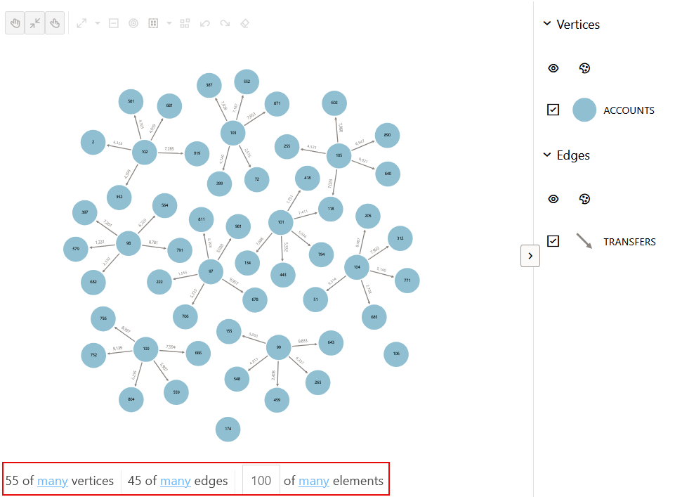

  7. オプションで、グラフに表示する要素の数を動的に変更することによって、グラフの表示サイズを制御できます。
    表示サイズ・コントロールの表示が「外観」パネルでオンになっている場合、グラフの表示サイズが、次のようにグラフ・ビジュアライゼーションの下部に表示されます:
    図9-3 グラフ表示サイズのカスタマイズ
    次に、この図の意味を説明します。
    • manyの頂点のうち54個: これは、54個の頂点が表示されていることを示し、manyはグラフ内の頂点の合計数を示します。
    • manyのエッジのうち46個: これは、46個のエッジが表示されていることを示し、manyはグラフ内のエッジの合計数を示します。
    • manyの要素のうち100個: これは、100個の要素が表示されていることを示し、manyはグラフ要素の合計数を示します。初期値は、「設定」パネルの表示サイズ構成によって異なります。
    グラフの表示サイズをカスタマイズするためにサポートされている様々なアクションについては、グラフの表示サイズの管理を参照してください。

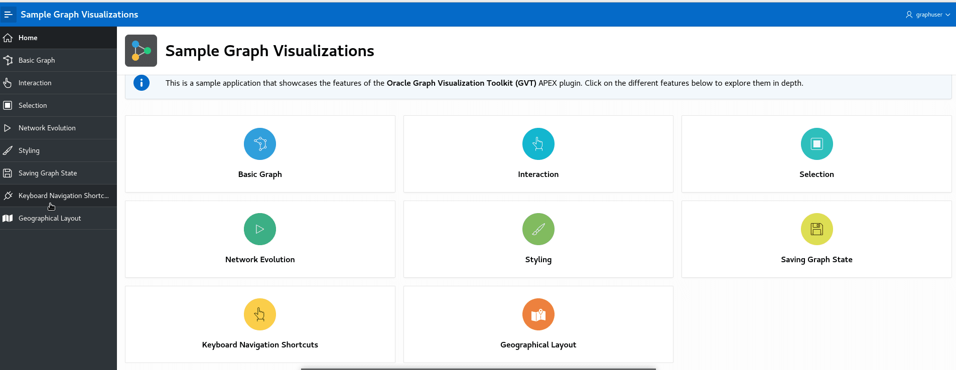

9.2.1 APEXでのSample Graph Visualizationsアプリケーションのインポート
Sample Graph Visualizationsアプリケーションでは、グラフ・ビジュアライゼーション・プラグインの使用例を実際に確認できます。
次の手順を実行してSample Graph Visualizationsアプリケーションをインポートします。
  1. Sample Graph VisualizationsアプリケーションをOracle APEX GitHubリポジトリからダウンロードします。
  2. DBMS_GVTパッケージがAPEXワークスペースにまだ追加されていない場合は、作成します。
    1. Oracle APEX GitHubリポジトリからrequired-for-26ai/gvt_sqlgraph_to_json.sqlファイルをダウンロードします。
    2. APEXワークスペースでgvt_sqlgraph_to_json.SQLスクリプトをアップロードし実行します(SQLスクリプトのアップロードを参照)。
    3. Oracle APEX GitHubリポジトリからrequired-for-26ai/required_helper_functions.sqlファイルをダウンロードし、APEXワークスペースでそのスクリプトを実行します。
  3. アプリケーションのインポートでの手順に従って、APEXインスタンスにsample-apps/sample-graph-visualizations/sample-graph-visualizations_26ai.sqlをインポートしてアプリケーションをインストールします。
    サンプル・アプリケーションをインストールする場合は、サポート・オブジェクトをインストールするためのCREATE VIEW、CREATE MATERIALIZED VIEWおよびCREATE TRIGGER権限があることを確認してください。
    このサンプル・アプリケーションは、インストールした後に直接実行できます。
    図9-4 Sample Graph Visualizationのホーム・ページ
    図9-4の説明が続きます
    「図9-4 Sample Graph Visualizationのホーム・ページ」の説明
