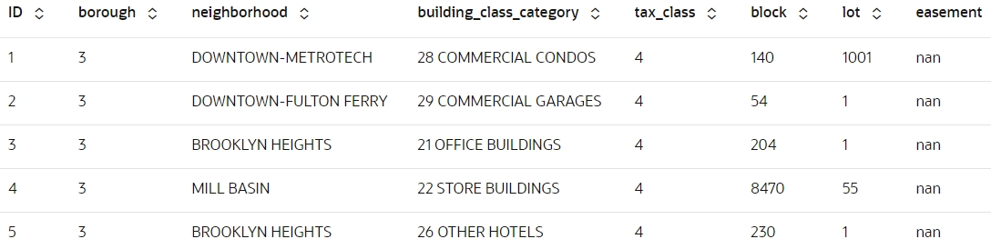

  2. データセットのロード
    url="https://objectstorage.us-ashburn-1.oraclecloud.com/n/adwc4pm/b/OML_Data/o/brooklyn_sales.csv"
    ssl._create_default_https_context = ssl._create_unverified_context
    brooklyn_sales = pd.read_csv(url, engine='python')
    z.show(brooklyn_sales.head())
    図3-1 ブルックリンのRAWデータ
    このスクリーンショットは、ブルックリンのRAWデータセットの最初の数行を示しています。データは未処理で、IDやboroughなどの様々な属性が含まれています。

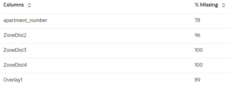

    • 欠損値を含む列(>75%)の特定:
      def percent_missing(dat):
          per_miss={}
          large_miss_columns=[]
          for i in dat.columns:
              l=len(dat)
              a=100-(dat[i].count()/l)*100
              if a>=75:
                  per_miss[i]=round(a)
          return per_miss
      z.show(pd.DataFrame(list(percent_missing(BROOKLYN).items()), columns=["Columns", "% Missing"]))
      図3-2 列とその欠損率の表示
      このスクリーンショットは、欠損値が75%以上含まれている列を示しています。

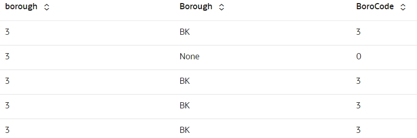

  1. 列の比較: borough、Borough、BoroCode
    列名"borough"、"Borough"、"BoroCode"はよく似ており、同じ情報が含まれている可能性を示唆しています。これを確認するために、比較用に各列からランダムに5つのサンプルを出力します。さらに、列の説明に基づくと、3つの列はすべてブルックリン区を表しており、"BK"や"3.0"などの値が含まれています。データはブルックリンに固有であるため、これらの列は冗長であり、データセットから削除しても問題ありません。
    z.show(BROOKLYN[['borough','Borough', 'BoroCode']].sample(n=5))
    列borough、Borough、BoroCodeからのサンプル・データで、ランダムに5つの行が表示されています。

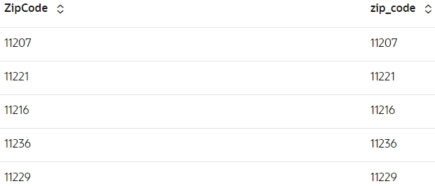

  4. 列の比較: ZipCodeとzip_code
    matching_percentage(BROOKLYN, ['ZipCode', 'zip_code'])
    The columns have a high percentage (98.72%) of matching values, suggesting
    similarity.
    列名"ZipCode"と"zip_code"はよく似ており、同じ情報が含まれている可能性を示唆しています。これを確認するために、各列からランダムに5つのサンプルを出力します。
    z.show(BROOKLYN[['ZipCode', 'zip_code']].sample(n=5))
    列ZipCodeとzip_codeからのサンプル・データで、ランダムに5つの行が示されています。

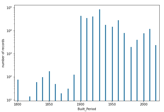

特徴エンジニアリングと可視化
可視化から得られたインサイトに基づいて、新しい列を作成して既存の特徴を変更します。その後、新しくエンジニアリングされた特徴がデータセットにマージされ、データセットの品質が高まり、モデリングの準備が強化されます。

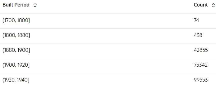

  1. 建築時期とその件数:
    • 住宅が建てられた時期の分布を分析し、データセット内で出現頻度が最も低い時期と最も高い時期を特定します。列YearBuiltはまず、最も近い整数値に四捨五入されます。その後、これらの端数処理された値は、事前定義済の間隔(ビン)に分類されます。各ビン内のYearBuiltの数をカウントして、建築時期の頻度分布を割り出します。
      built_period = (BROOKLYN2['YearBuilt'] // 10) * 10 + oml.Integer(BROOKLYN2['YearBuilt'] % 10 >= 5) * 10
      bins_str = built_period.cut(bins=[1700,1800,1880,1900,1920,1940,1960,1980,2000,2020,2040])
      bins = sorted(bins_str.drop_duplicates().pull())
      z.show(pd.DataFrame({'Built Period':bins, 'Count':[oml.Integer(bins_str == b).sum() for b in bins]}))
      列"建築時期"のカテゴリ出現回数。
    • 建築時期とその件数の可視化
      # Data might be incomplete when DECADE_BUILT < 1900
      Nbins = 141
      n, bins, patches = plt.hist(built_period.pull(), Nbins)
      plt.xlabel('Built_Period')
      plt.ylabel('number of records')
      plt.yscale('log')
      p = plt.xlim(1795, 2025)
      列"建築時期"のカテゴリ出現回数の図。

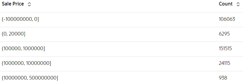

  2. ビニングによる販売価格および件数のプレビュー
    • 住宅の販売価格の分布を分析し、データセット内で出現頻度が最も低い販売価格と最も高い販売価格を特定します。列sale_priceは四捨五入された後、事前定義済の間隔(ビン)に分類されます。各ビン内のsale_priceの数をカウントして、sale_priceの頻度分布を割り出します。
      Sale_Price=(BROOKLYN2['sale_price'].cut(bins=[-100000000,0,20000,40000,60000,80000,100000,1000000,10000000,500000000]))
      # bins_str = decade_built.cut(bins=[1700,1800,1880,1900,1920,1940,1960,1980,2000,2020,2040])
      bins = sorted(Sale_Price.drop_duplicates().pull())
      z.show(pd.DataFrame({'Sale Price':bins, 'Count':[oml.Integer(Sale_Price == b).sum() for b in bins]}))
      この列は、列"販売期間"の出現回数を示しています。

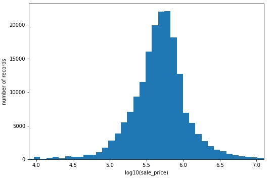

    • 対数販売価格分布の調査
      # Most properties have 10^5 < sale_price < 10^6.5=3.2M
      Nbins = 101
      n, bins, patches = plt.hist((BROOKLYN2[BROOKLYN2['sale_price']>0]['sale_price']).log(10).pull(), Nbins)
      plt.xlabel('log10(sale_price)')
      p = plt.xlim(3.9, 7.1)
      この図は、列"販売価格"の出現回数を示しています。

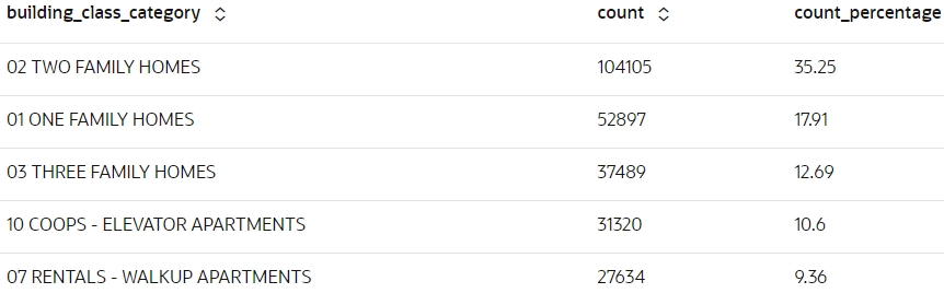

  3. 建物区分カテゴリ、件数および件数の割合のプレビュー
    クロス集計を計算して、質的列building_class_categoryを分析します。この表を降順にソートします。最後に、各建物区分カテゴリの頻度を割り出します。
    build_category= BROOKLYN2.crosstab('building_class_category').sort_values('count', ascending=False)
    count_percentage= ((build_category['count'] / len(BROOKLYN2)) * 100).round(decimals=2)
    z.show(build_category.concat({'count_percentage':count_percentage}))
    この図は、各カテゴリの出現回数を示しています。

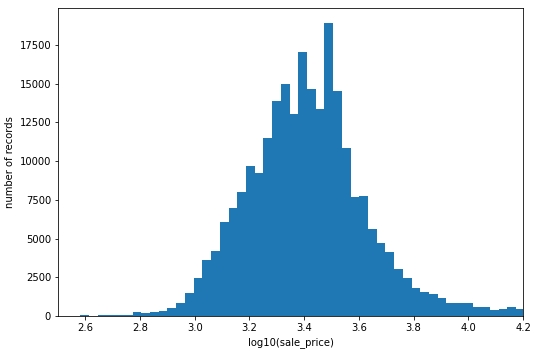

  4. 対数総平方フィート分布の調査
    列"総平方フィート"の値は、対数変換すると正規分布に近似します。
    # Most properties have 10^2.9=800 < sale_price < 10^3.7=5000
    Nbins = 201
    n, bins, patches = plt.hist((BROOKLYN2[BROOKLYN2['gross_sqft']>0]['gross_sqft']).log(10).pull(), Nbins)
    p = plt.xlim(2.5, 4.2)
    対数総平方フィート分布を示しています

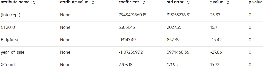

  • 属性係数: 次のスクリプトを実行して、モデルの属性係数を表示します。
    z.show(glm_mod.coef.round(2).head())
    属性係数を示しています。

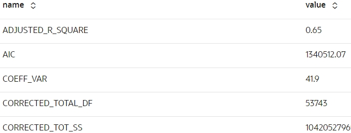

  • 適合詳細: 次のスクリプトを実行して、モデルの適合詳細を表示します。
    z.show(glm_mod.fit_details.round(2).head())
    適合詳細を示しています。

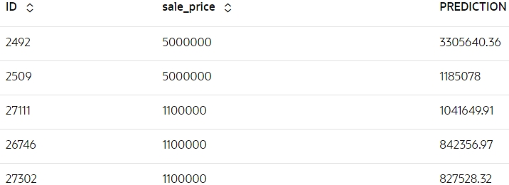

  1. 販売価格の予測: モデルを使用して、テスト・データに対して予測を行います。
    BROOKLYN_RES = glm_mod.predict(TEST.drop('sale_price'), supplemental_cols = TEST[:,['ID','sale_price']])
    z.show(BROOKLYN_RES.round(2).head())
    適合詳細を示しています

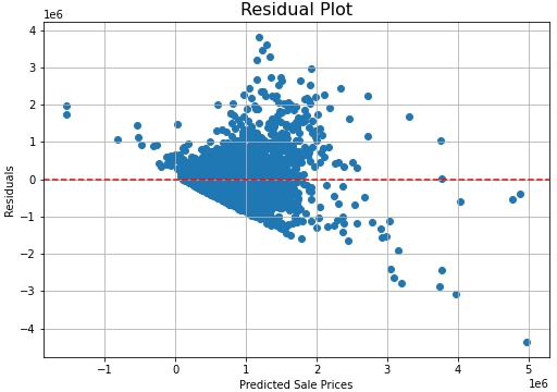

  3. 残差グラフ: 残差プロットは、不均一分散パターンを示しています。これは、モデルの誤差に一貫性がないことを示します。適合値(予測値)と残差の間に見られる非線形の関係は、モデルをさらに改善できることを示唆しています。
    import matplotlib.pyplot as plt
    y_pred = BROOKLYN_RES['PREDICTION'].pull()
    residuals = (BROOKLYN_RES['sale_price'] - BROOKLYN_RES['PREDICTION']).pull()
    plt.scatter(y_pred, residuals)
    plt.xlabel('Predicted Sale Prices')
    plt.ylabel('Residuals')
    plt.title('Residual Plot', fontsize=16)
    plt.grid(True)
    plt.axhline(y=0, color='r', linestyle='--')
    plt.show()
    残差グラフの図

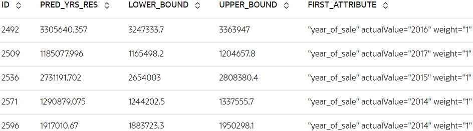

データをスコアリングして予測詳細を表示するためのSQLインタフェース
SQLインタフェースを使用して、データのスコアリングおよび予測を行うことができます。テスト・データはBROOKLYN_GLM_TEST_DATAにマテリアライズされるため、SQLを使用して問い合せることができます。マテリアライズ・メソッドは、Oracle Machine Learningのoml.DataFrameプロキシ表の内容をOracle AI Database表に書き込みます。
  1. 次の問合せで使用するためにBROOKLYN_GLM_TEST_DATAをマテリアライズします:
    try:
        oml.drop(table = 'BROOKLYN_GLM_TEST_DATA')
    except:
        pass
    _ = TEST.materialize(table = 'BROOKLYN_GLM_TEST_DATA')
  2. SQLでの説明的な予測詳細を伴う予測の表示: スコアリングと予測詳細の表示を実行するSQLコマンド。予測関数は、BROOKLYN_GLM_REGRESSION_MODELという名前のGLM回帰モデルをマテリアライズされた表BROOKLYN_GLM_TEST_DATAのデータに適用します。この問合せには、予測に最も影響する予測子の情報が含まれています。
    SELECT ID,
           round(PREDICTION_YRS_RES,3) PRED_YRS_RES,
           round(PRED_LOWER_LIMIT,1) LOWER_BOUND,
           round(PRED_UPPER_LIMIT,1) UPPER_BOUND,
           RTRIM(TRIM(SUBSTR(OUTPRED."Attribute1",17,100)),'rank="1"/>') FIRST_ATTRIBUTE,
           RTRIM(TRIM(SUBSTR(OUTPRED."Attribute2",17,100)),'rank="2"/>') SECOND_ATTRIBUTE,
           RTRIM(TRIM(SUBSTR(OUTPRED."Attribute3",17,100)),'rank="3"/>') THIRD_ATTRIBUTE
    FROM (SELECT ID,
                 PREDICTION(BROOKLYN_GLM_REGRESSION_MODEL USING *) PREDICTION_YRS_RES,
                 PREDICTION_BOUNDS(BROOKLYN_GLM_REGRESSION_MODEL USING *).LOWER PRED_LOWER_LIMIT,
                 PREDICTION_BOUNDS(BROOKLYN_GLM_REGRESSION_MODEL USING *).UPPER PRED_UPPER_LIMIT,
                 PREDICTION_DETAILS(BROOKLYN_GLM_REGRESSION_MODEL USING *) PD
          FROM BROOKLYN_GLM_TEST_DATA
          WHERE ID < 100015
          ORDER BY ID) OUT,
         XMLTABLE('/Details'
                  PASSING OUT.PD
                  COLUMNS
                  "Attribute1" XMLType PATH 'Attribute[1]',
                  "Attribute2" XMLType PATH 'Attribute[2]',
                   "Attribute3" XMLType PATH 'Attribute[3]') OUTPRED
    SQLで説明的な予測詳細とともに予測を表示しています
