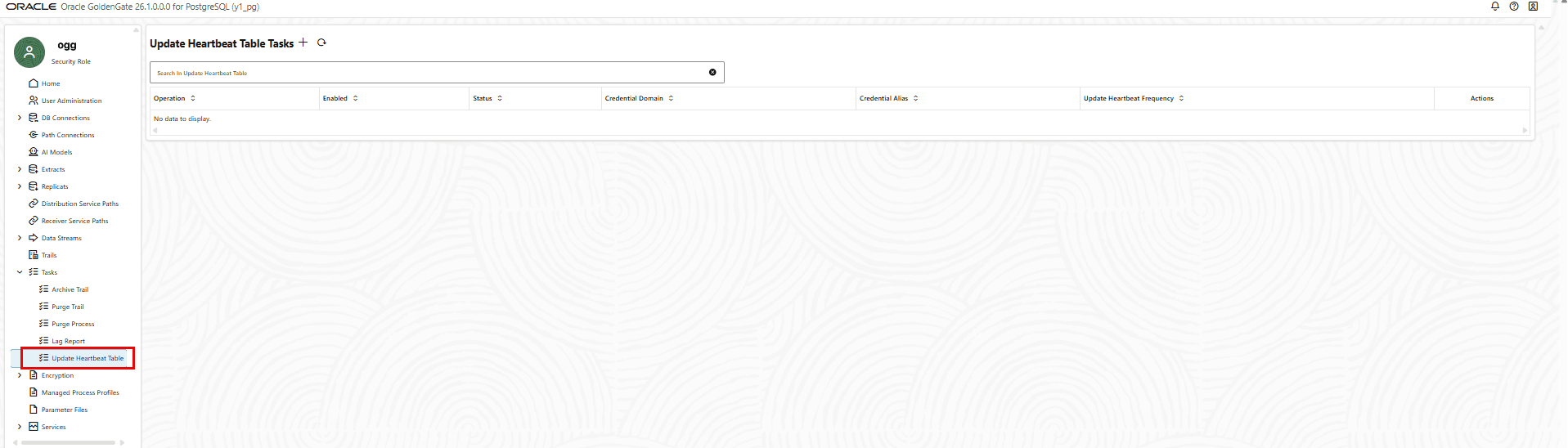

PostgreSQLの場合のハートビート表を更新する自動化タスクの構成
Oracle GoldenGate for PostgreSQL Webインタフェースでは、ハートビート表を定期的に更新するためのcronジョブを作成する機能が提供されます。
Webインタフェースからこのタスクを作成するステップは、次のとおりです:
  1. 左側のナビゲーション・ペインで、「タスク」を展開し、ハートビート更新タスクオプションを選択します。
    PostgreSQLの場合のハートビートを更新するための自動化タスク・オプション
  2. ハートビート更新タスクページでプラス記号をクリックします。ハートビート・タスクの新規作成ダイアログ・ボックスが表示されます。
    データベース資格証明の別名とドメインを選択するためとハートビート表の自動更新を実行する頻度間隔を指定するためのオプションを含む新しいハートビート更新タスクダイアログ・ボックスを作成します。
  3. このダイアログ・ボックスで次の値を指定し、「発行」をクリックします。
