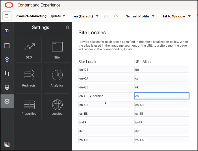

  1. Åbn et site til redigering.
  2. Klik på Ikonet Indstillinger i sidepanelet, og klik derefter på Landestandarder.
    Der vises en liste over alle landestandarder, som er brugt i dit site, ud for de tilsvarende URL-aliasfelter.
    Indstillinger for landestandarder
  3. Indtast et alias ud for hver sitelandestandard, som du ønsker et alias for, klik på Luk og derefter på Gem.
  4. Hvis du vil se et eksempel på brug af aliasset i URL'en på kørselstidspunktet, skal du klikke på ikonet Eksempel
  5. Når du publicerer opdateringen, publiceres ændringerne også og tages i brug.
