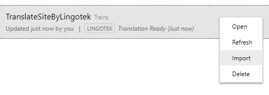

Importere en oversat pakke fra en oversættelses-connector
Uanset om oversættelsen er foretaget manuelt eller automatisk, skal du importere den færdige oversættelsespakke.
  1. Klik på Menuen Flere, og vælg Oversættelsesjob.
  2. Højreklik på det færdige oversættelsesjob, og vælg Importer.
    Importere oversættelser
  3. Oracle Content Management validerer de oversættelser, der er defineret i jobbet. Hvis du vil se, hvilke sider og aktiver der er inkluderet i oversættelsesjobbet, skal du klikke på linket i dialogboksen.
  4. Klik på Importer, når du er klar til at importere oversættelserne.
    Status for importen vises over banneret. Du kan få vist detaljerne for jobbet ved at klikke på Detaljer.
