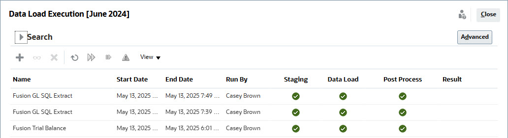

    Das Dialogfeld Dataload-Ausführung enthält eine Historie von Dataloads mit Angaben zum Startdatum, zum Enddatum, zum ausführenden Benutzer, zum Status, zum Ergebnis und zum in der Dataload-Definition ausgewählten Modus. Der Statusbereich zeigt untergeordnete Prozesse und deren jeweiligen Status an.
    Dataload-Ausführung (Dialogfeld)
    • Staging: Der Staging-Prozess extrahiert Salden aus dem Quellsystem, weist die Profil-ID und den Saldotyp zu und speichert die Salden in einer temporären Staging-Tabelle. In der Staging-Tabelle besteht eine Eins-zu-eins-Beziehung zu den Salden im Quellsystem (es ist keine Zusammenfassung erfolgt). Die Staging-Tabelle wird mit jedem Dataload aktualisiert. Salden von früheren Loads werden nicht beibehalten.
    • Dataload: Der Dataload-Prozess fasst die Salden nach Profil, Saldotyp, Währungsgruppe und Währungscode zusammen und lädt die Salden in Account Reconciliation. Diese Salden sind dauerhaft gespeichert, werden jedoch aktualisiert, wenn geänderte Salden in Zukunft importiert werden.
