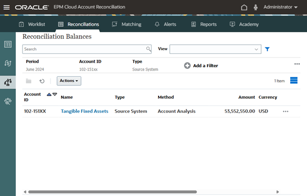

Die folgende Abbildung zeigt die Registerkarte "Abstimmungssalden" für die Konto-ID 102-151XX. Anhand von Filtern wird nur der Quellsystemsaldo für Juni 2024 angezeigt, der 53.552.550 USD beträgt.
Diese Abbildung zeigt die Registerkarte "Abstimmungssalden" der Karte "Abstimmungen".
