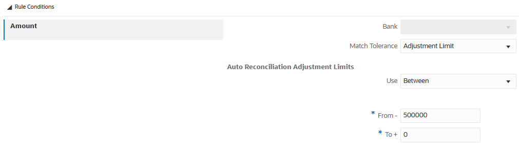

  5. Geben Sie nun die Regelbedingung ein. Beachten Sie, dass in einem Regeltyp Anpassung nur eine Regelbedingung vorhanden ist, da Sie im Gegensatz zu anderen Regeln nicht eine Quelle mit einer anderen vergleichen. Daher können Sie keine weitere Regelbedingung erstellen.
    Regeltyp "Anpassung" - Regelbedingungen
