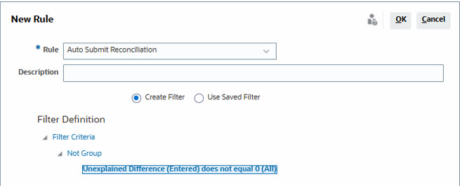

So definieren Sie eine Profilregel, die nur dann automatisch eine Abstimmung weiterleitet, wenn die ungeklärte Differenz für alle Währungen Null ist:
  1. Klicken Sie in der Registerkarte Regeln des Profils auf "Hinzufügen", um eine neue Regel zu erstellen.
  2. Wählen Sie unter Regel die Option Abstimmung automatisch weiterleiten aus.
  3. Klicken Sie im Abschnitt Filterdefinition auf Bedingungsgruppe erstellen.
  4. Wählen Sie unter Konjunktion die Option Nicht aus.
  5. Klicken Sie auf Bedingung erstellen.
  6. Wählen Sie unter Quelle die Option Saldo aus.
  7. Wählen Sie unter Attribut die Option Ungeklärte Differenz (Eingegeben) aus.
  8. Wählen Sie unter Operator die Option Ist nicht gleich aus.
  9. Geben Sie unter Wert 0 ein.
  10. Wählen Sie unter Währung die Option Alle aus.
    In diesem Beispiel wird eine Regel erstellt, mit der eine Abstimmung automatisch weitergeleitet wird, wenn die ungeklärte Differenz für alle Währungen Null ist.
