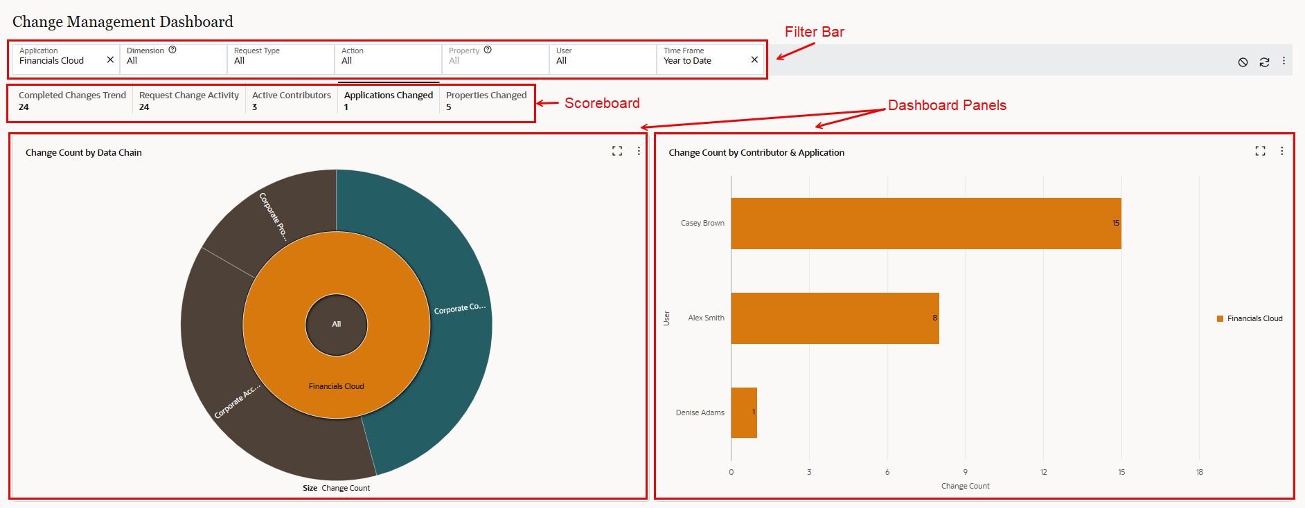

Dashboard-Überblick
Dashboard-Seite mit unten beschriebenen Abschnitten
Die Dashboard-Seite besteht aus den folgenden Abschnitten:
  • Dashboard-Auswahlbereich: Dort können Sie das gewünschte Dashboard auswählen. Wenn Sie Filter gespeichert haben, werden diese ebenfalls in diesem Bereich unter dem jeweiligen Dashboard angezeigt.
  • Filterleiste: Damit können Sie das Dashboard anpassen, um Daten und Kennzahlen basierend auf angegebenen Kriterien anzuzeigen, wie Anwendungsname oder Anforderungstyp. Informationen hierzu finden Sie unter Mit der Filterleiste arbeiten.
  • Scoreboard: Zeigt die Kategorien der verfügbaren Kennzahlen für das aktuellen Dashboard an, wie "Geänderte Eigenschaften" oder "Aktive Beitragende". Informationen hierzu finden Sie unter Mit dem Scoreboard arbeiten.
  • Dashboard-Bereiche: Zeigen die visualisierten Daten für die ausgewählten Kennzahlen an. Informationen hierzu finden Sie unter Mit Dashboard-Bereichen arbeiten.
Verwenden Sie die Filterleiste, um die in den Dashboard-Bereichen angezeigten Daten einzugrenzen und nur die Informationen anzuzeigen, die für Sie interessant sind. Beispiel: Sie können den Anwendungsfilter verwenden, um Kennzahlen für eine bestimmte Anwendung anzuzeigen, oder den Zeitrahmenfilter, um Informationen für einen bestimmten Zeitraum anzuzeigen.
Im Scoreboard werden Scorecards für bestimmte Kennzahlen für ein Dashboard angezeigt. Beispiel: Im Change Management Scoreboard werden Kennzahlen zu Änderungen an Ihren Anwendungen im Zeitverlauf angezeigt, wie abgeschlossene Änderungen und geänderte Eigenschaften. Wählen Sie eine Scorecard im Scoreboard aus, um die Kennzahlen für diese Karte anzuzeigen.
Jede Scorecard zeigt den Namen der Kennzahl und den Kennzahlwert gemäß Filterung durch die Filterleiste an.
In Dashboard-Bereichen werden Datenvisualisierungen für die im Scoreboard ausgewählten Kennzahlen angezeigt, wie Diagramme oder Tabellen.

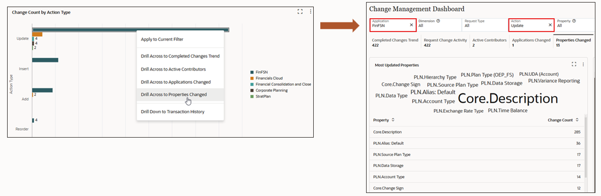

Drill-Across
Beim Drill-Across von einem Dashboard-Bereichselement können Sie den Filter aus einer Datenvisualisierung auf eine andere Visualisierung anwenden. Um einen Drill-Across auszuführen, klicken Sie mit der rechten Maustaste auf ein Dashboard-Bereichselement, und wählen Sie eine Drill-Across-Option aus. Damit wird das derzeit visualisierte Element auf die Filterleiste angewendet und zur jeweiligen Scoreboard-Karte navigiert.
Beispiel zur Erläuterung der Drill-Across-Funktion: Das Change-Management-Dashboard enthält eine Visualisierung der Anzahl an Änderungen nach Aktionstyp. In diesem Beispiel wird ein Drill-Across von einem bestimmten Anforderungsaktionstyp für eine bestimmte Anwendung ausgeführt, um die geänderten Eigenschaften anzuzeigen.
Klicken Sie dazu für die Anwendung FinFSN mit der rechten Maustaste auf den Aktionstyp Aktualisieren, und wählen Drill-Across zu geänderten Eigenschaften aus. Dadurch gelangen Sie zur Karte "Geänderte Eigenschaften", und die Anwendung "FinFSN" und die Aktion "Aktualisieren" werden automatisch auf den Seitenfilter angewendet:
Beispiel für Drill-Across
Auf aktuellen Filter anwenden
Mit der Aktion Auf aktuellen Filter anwenden wird der Filter für das ausgewählte Datenelement in einer Visualisierung auf den Seitenfilter angewendet. Dadurch können Sie ein bestimmtes Datenelement vergrößern. Beispiel: In der Registerkarte "Geänderte Eigenschaften" können Sie eine bestimmte Eigenschaft auswählen und auf den aktuellen Seitenfilter anwenden. So können Sie die Benutzer anzeigen, die diese Eigenschaft geändert haben.
Um einen Filter für ein Datenelement auf den Seitenfilter anzuwenden, klicken Sie mit der rechten Maustaste auf das Datenelement, und wählen Sie Auf aktuellen Filter anwenden aus.
