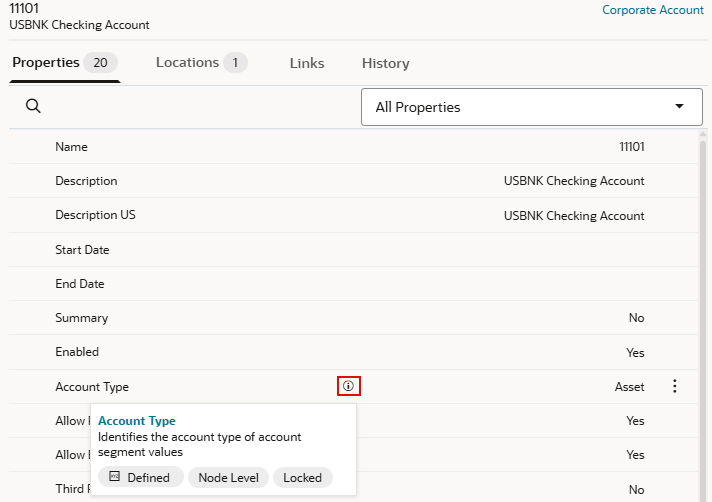

Eigenschaftsdetails
Wenn Sie im Fenster für die Ansichtspunkteigenschaften den Mauszeiger über einer Eigenschaftszeile bewegen, wird neben dem Eigenschaftslabel ein Informationssymbol angezeigt. Klicken Sie auf das Symbol, um folgende Informationen zur Eigenschaft anzuzeigen: Name, Beschreibung, Eigenschaftsursprung, Eigenschaftsebene (Knoten oder Beziehung), ob die Eigenschaft durch die Option "Bei Commit sperren" gesperrt ist und ob die Eigenschaft für Sie schreibgeschützt ist (z.B. wenn sie im Ansichtspunkt nicht bearbeitet werden kann).
Im Fenster mit den Eigenschaftsdetails können Sie auf den Eigenschaftsnamen klicken, um die Eigenschaft im Inspektor zu öffnen. Informationen hierzu finden Sie unter Eigenschaften prüfen.
Sie können Text im Informationsfenster auswählen und kopieren. Für geerbte Eigenschaften können Sie auf den Link zum Vorgängerknoten klicken, der die geerbte Eigenschaft zur Verfügung stellt. Klicken Sie auf eine beliebige Stelle außerhalb des Fensters mit den Eigenschaftsdetails, um es zu schließen. Die Eigenschaftsinformationen sind unabhängig davon verfügbar, ob Sie Eigenschaften anzeigen oder bearbeiten.
Wenn eine Eigenschaft im Fenster "Eigenschaftsdetails" angezeigt wird, klicken Sie auf Aktionen
, und wählen Sie Alle anzeigen aus, um den gesamten Eigenschaftswert anzuzeigen. Wählen Sie Kopieren aus, um diesen in die Zwischenablage zu kopieren. Die Eigenschaft muss nicht im Kontext einer Anforderung angezeigt werden, damit der Eigenschaftswert angezeigt oder kopiert werden kann.
