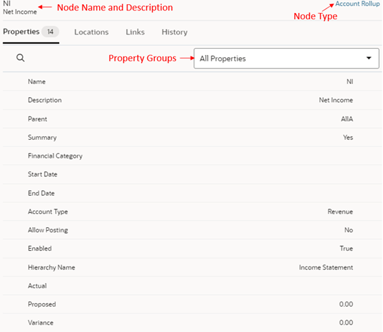

Fenster "Knotendetails"
Fenster "Knotendetails" mit unten beschriebenen Elementen
Im Fenster "Knotendetails" werden Informationen zu einem Knoten in einem Ansichtspunkt angezeigt. Ansichtseigentümer können den Ansichtspunkt so konfigurieren, dass bestimmte Eigenschaften angezeigt werden (siehe Konfigurieren, wie Ansichtspunkte Eigenschaften anzeigen), und können die Reihenfolge der Eigenschaften in der Ansicht ändern (siehe Die Reihenfolge der angezeigten Eigenschaftsspalten ändern). Benutzer können auch das Dropdown-Menü "Eigenschaftsgruppen" verwenden, um die Liste der Eigenschaften zu filtern, die im Ansichtspunkt angezeigt werden (siehe Eigenschaftsgruppen erstellen, bearbeiten und löschen).
Das Fenster "Knotendetails" wird im Layout mit Registerkarten rechts neben der Hauptregisterkarte und im Layout mit Anordnung nebeneinander unten im jeweiligen Ansichtspunkt angezeigt.
In den Registerkarten im Fenster "Knotendetails" können Sie auf folgende Informationen zugreifen:
  • Eigenschaften: Zeigt die Eigenschaften für einen ausgewählten Knoten an. Informationen hierzu finden Sie unter Mit Knoteneigenschaften arbeiten.
  • Positionen: Gibt alle Positionen eines ausgewählten Knotens in einem Hierarchieansichtspunkt gruppiert nach übergeordnetem Element an. Informationen hierzu finden Sie unter Knotenpositionen anzeigen.
  • Verknüpfungen: Für abgeglichene Knoten werden Verknüpfungsinformationen zu einem ausgewählten Knoten angezeigt, einschließlich der Quelle des Knotens und der verknüpften Downstreamknoten. Informationen finden Sie unter Knotenlinks.
  • Historie: Zeigt die Transaktionshistorie für einen ausgewählten Knoten an. Informationen hierzu finden Sie unter Knotentransaktionshistorie anzeigen.
