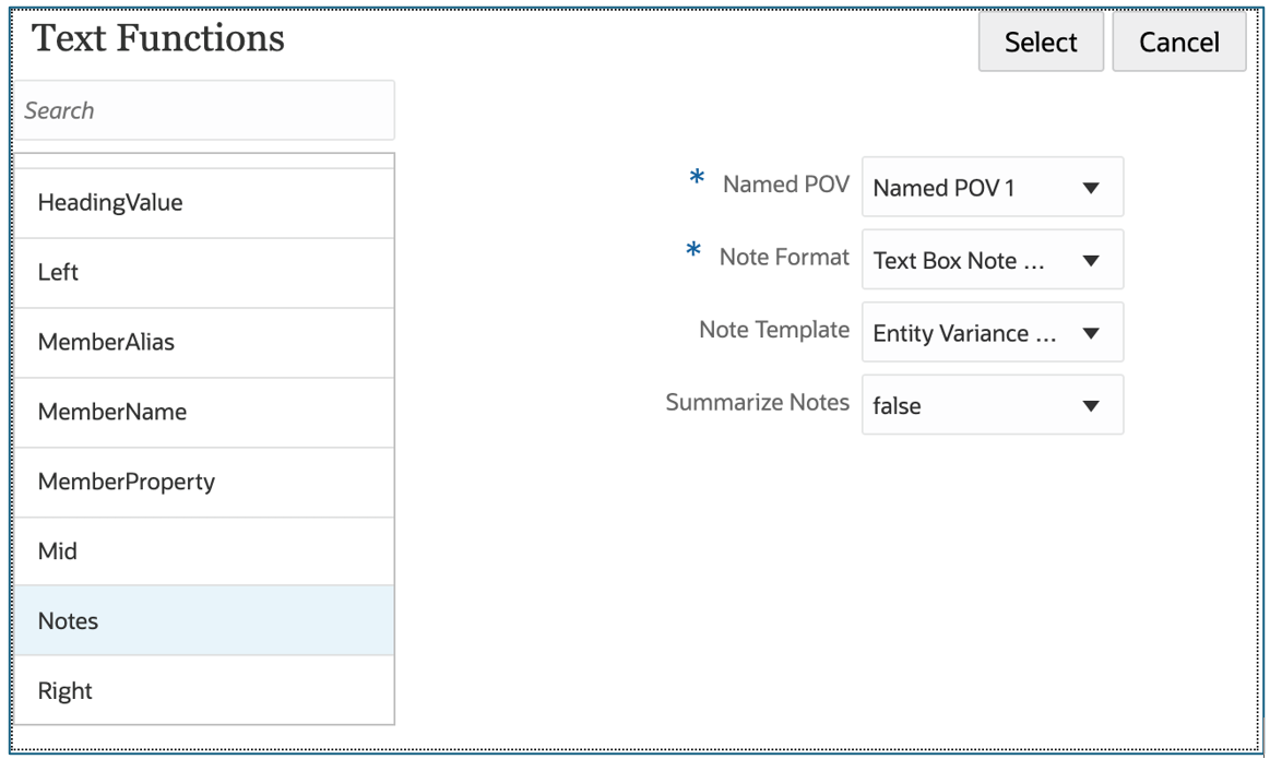

  1. Wählen Sie in einem Textfeld, einer Textzelle oder einer Definition für bedingten Text Schaltfläche "Funktion" aus.
  2. Wählen Sie unter Textfunktionen im Dropdown-Menü Funktionen die Option Notizen aus.
  3. Wählen Sie den erforderlichen benannten POV und das erforderliche Notizformat und anschließend die Notizvorlage zur Verwendung in der Textfunktion aus.
    Sie können das Feld "Notizvorlage" leer lassen, um alle Notizvorlagen zu verwenden. Optional können Sie mit der Option "Notizen zusammenfassen (wahr oder falsch) auch Notizen zusammenfassen.
    Dialogfeld "Textfunktionen"
    Hinweis:
    • Wenn keine Notizformate aufgelistet sind, muss im Notizformatmanager im Notizmanager ein Format erstellt werden. Weitere Informationen finden Sie unter folgendem Thema Mit Notizformaten arbeiten
    • Wenn keine benannten POVs aufgelistet sind, muss im Manager für benannte POVs im Bericht ein POV erstellt werden. Weitere Informationen finden Sie unter folgendem Thema Mit benannten POVs in einem Bericht arbeiten
    • Damit Sie beim Bearbeiten eines Berichts schnell auf den Notizformatmanager zugreifen können, wählen Sie Menü "Aktion" und dann Notizformatmanager aus.
  4. Klicken Sie auf Auswählen, um die Textfunktion Notizen einzufügen.

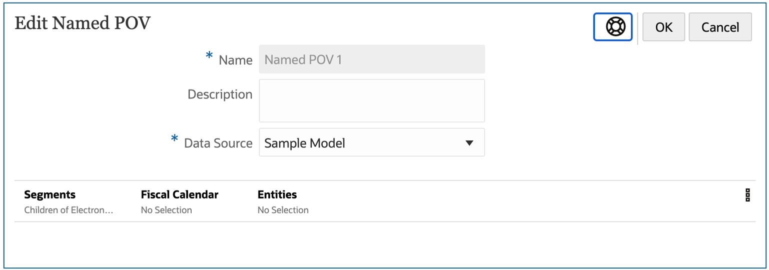

Named_POVs mit den Dimensionen Segments, Fiscal Calendar und Entities mit der entsprechenden Elementauswahl. Die restlichen Dimensionen wurden aus dem Dimensionslayout entfernt, da für diese Dimensionen keine Auswahl notwendig ist.
Dimensions- und Ordinalparameter

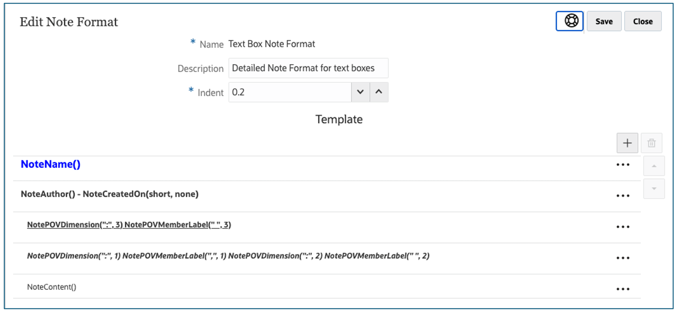

Text Box Note Format mit den Textfunktionen NotePOVDimension und NotePOVMemberLabel und den Ordinalparametern "1", "2" und "3", die sich jeweils auf die Dimensionen Segments, Fiscal Calendar und Entities beziehen:
Notizformat

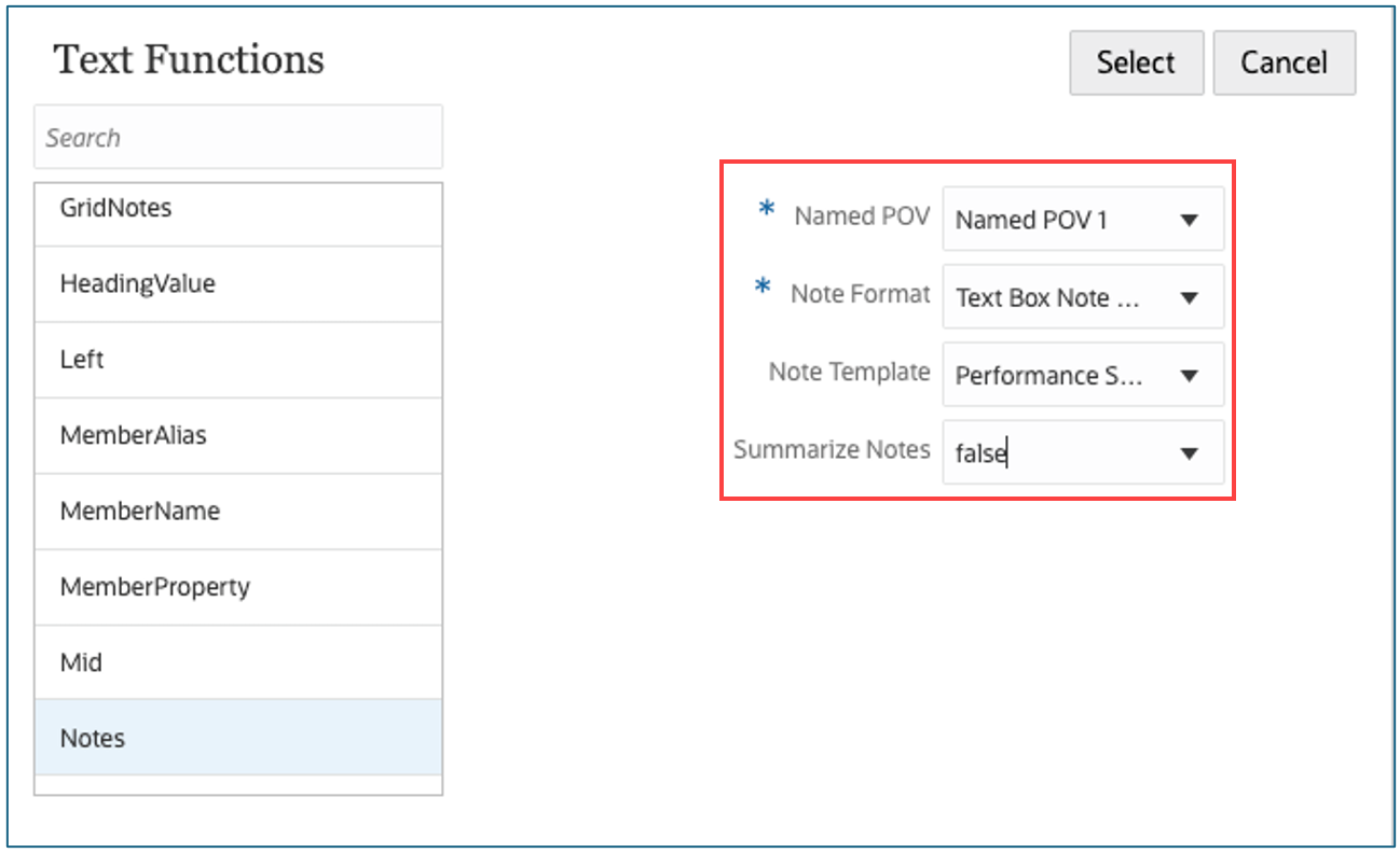

Textfunktionsselektor mit Auswahl von Named_POV1, Text Box Note Format und der Notizvorlage Performance Summary (Performanceübersicht) und Notizen zusammenfassen = false:

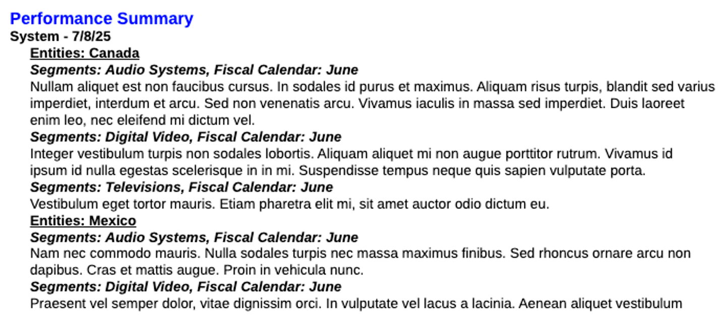

Da die Benutzervoreinstellung Elementlabel auf Alias gesetzt ist, gibt in der resultierenden teilweisen Seitenansicht des Berichts die Funktion NotePOVMemberLabel die Elementaliasnamen für die Elemente der Dimensionen Segments, Fiscal Calendar und Entity zurück.
Berichtsvorschau
