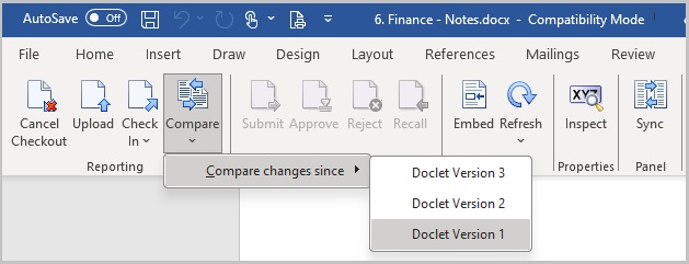

Wenn ein Doclet ausgecheckt und hochgeladen ist, führen Sie den Doclet-Vergleich aus, indem Sie den Pfeil auf der Schaltfläche Vergleichen im Narrative Reporting-Menüband und dann Änderungen vergleichen seit auswählen, um eine Liste der Doclet-Versionen anzuzeigen. Sie können eine beliebige Doclet-Version in der Liste auswählen. In Figure 24-63 wurde Doclet-Version 1 ausgewählt.
Figure 24-63 Zugriff auf "Vergleichen" über das Narrative Reporting-Menüband
Das Dropdown-Menü "Vergleichen", auf das über das Narrative Reporting-Menüband zugegriffen wird - "Vergleichen", "Änderungen vergleichen seit", Doclet-Versionsliste

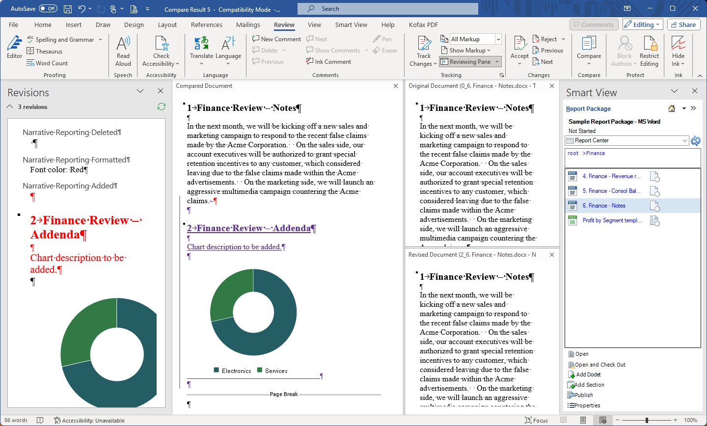

Das Vergleichsergebnis der beiden Doclet-Versionen wird im vertrauten Word-Format mit den folgenden Bereichen dargestellt:
  • Übersicht über Änderungen
  • Verglichenes Doclet
  • Originalversion des Doclet (die Basisversion)
  • Die überarbeitete Version des Doclet (die Version, die Sie mit der Originalversion vergleichen)
Das in Figure 24-65 dargestellte Beispiel zeigt die Ergebnisse des Vergleichs der Originalversion eines Doclet mit der neuesten Version:
Figure 24-65 Doclet-Vergleichsergebnisse
Übersicht über Änderungen, verglichenes Doclet, Originalversion des Doclet und die überarbeitete Version des Doclet (die Version, die Sie mit der Originalversion vergleichen)
