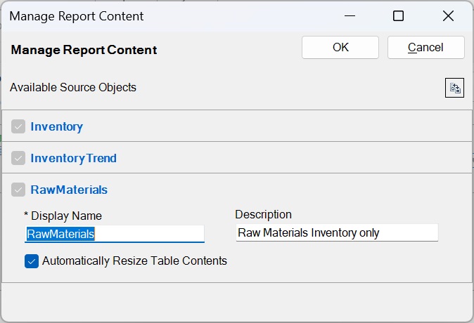

  4. So ändern Sie den Anzeigenamen, die optionale Beschreibung oder die Einstellung zum Ändern der Tabellenspaltengröße von benannten Bereichen in der Referenzdatei:
    1. Klicken Sie neben der Referenzdatei mit den benannten Bereichen, mit denen Sie arbeiten möchten, auf Schaltfläche "Aktionen", die neben einer Referenzdatei angezeigt wird, und wählen Sie Berichtsinhalt verwalten aus.
    2. Optional: Klicken Sie im Dialogfeld Berichtsinhalt verwalten auf den Namenslink der Referenzdatei, um sie einzublenden, und nehmen Sie alle erforderlichen Änderungen an den Feldern Anzeigename und Beschreibung vor. Aktivieren oder deaktivieren Sie das Kontrollkästchen Größe von Tabelleninhalten automatisch anpassen nach Bedarf, und klicken Sie anschließend auf OK.
      Deaktivieren Sie die Größenanpassung über die Option Größe von Tabelleninhalten automatisch anpassen, um die Variationen zwischen der eingebetteten Word-Tabelle und der Quellreferenztabelle oder dem Raster zu minimieren.
      Im folgenden Beispiel kann der Inhalt namens "Raw Materials" umbenannt, die optionale Beschreibung geändert und das Kontrollkästchen Größe von Tabelleninhalten automatisch anpassen deaktiviert werden.
      Dialogfeld "Berichtsinhalt verwalten" für Referenzdateien mit bearbeitbaren Feldern für den Anzeigenamen und die Beschreibung und einem Kontrollkästchen für die Einstellung "Größe von Tabelleninhalten automatisch anpassen"
