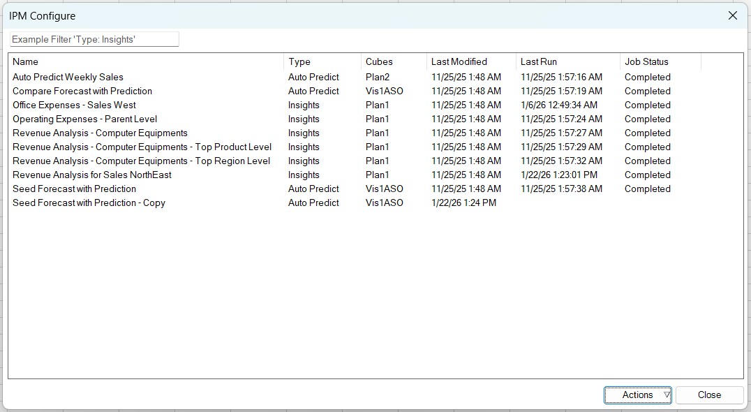

Neben der Webanwendung können Sie die Jobs für IPM Insights und automatische Vorhersage über Smart View mit der Aktion IPM-Konfiguration ausführen und verwalten. Klicken Sie im Smart View-Bereich mit der rechten Maustaste auf den Anwendungsnamen, und klicken Sie dann auf IPM-Konfiguration, um die Liste der verfügbaren Jobs im Dialogfeld IPM-Konfiguration anzuzeigen.
Die Aktion IPM-Konfiguration ist nur für Serviceadministratoren mit der granularen Rolle "IPM - Verwalten" verfügbar.
Im Dialogfeld IPM-Konfiguration können Sie den Namen des Jobs, seinen Typ (Insights oder automatische Vorhersage), den Cube-Namen, dem er zugeordnet ist, Datum und Uhrzeit der letzten Änderung des Jobs, Datum und Uhrzeit der letzten Ausführung des Jobs sowie den aktuellen Status des Jobs (Wird verarbeitet, Abgeschlossen, Fehler, Mit Fehlern abgeschlossen usw.) anzeigen.
Bei Datum und Uhrzeit der letzten Änderung und der letzten Ausführung wird immer der Serverzeitstempel aus der Webanwendung angezeigt und nicht der Zeitstempel Ihres lokalen Rechners.
Das Dialogfeld "IPM-Konfiguration" mit Filterfeld, Liste der verfügbaren Jobs mit Typ, Cubes, Datum der letzten Änderung, Datum der letzten Ausführung und Jobstatus sowie Menü "Aktionen".

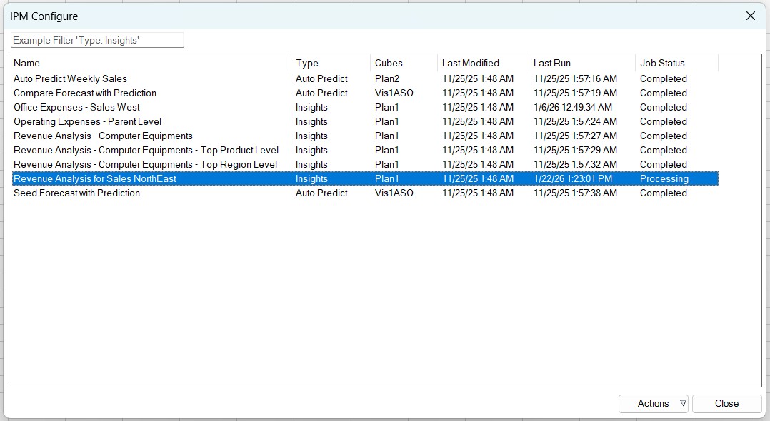

    Dialogfeld "IPM-Konfiguration" mit dem Status "Wird verarbeitet" für einen Job vom Typ "Insights".
    Der Status des Jobs in der Spalte Jobstatus wird als Wird verarbeitet angezeigt. Nach Abschluss wird der Status Abgeschlossen angezeigt.
    Einige Jobs können länger dauern, sodass der Status Verarbeitung weiter angezeigt wird. Um den aktuellen Status des Jobs zu prüfen, schließen Sie das Dialogfeld IPM-Konfiguration, und öffnen Sie es erneut.

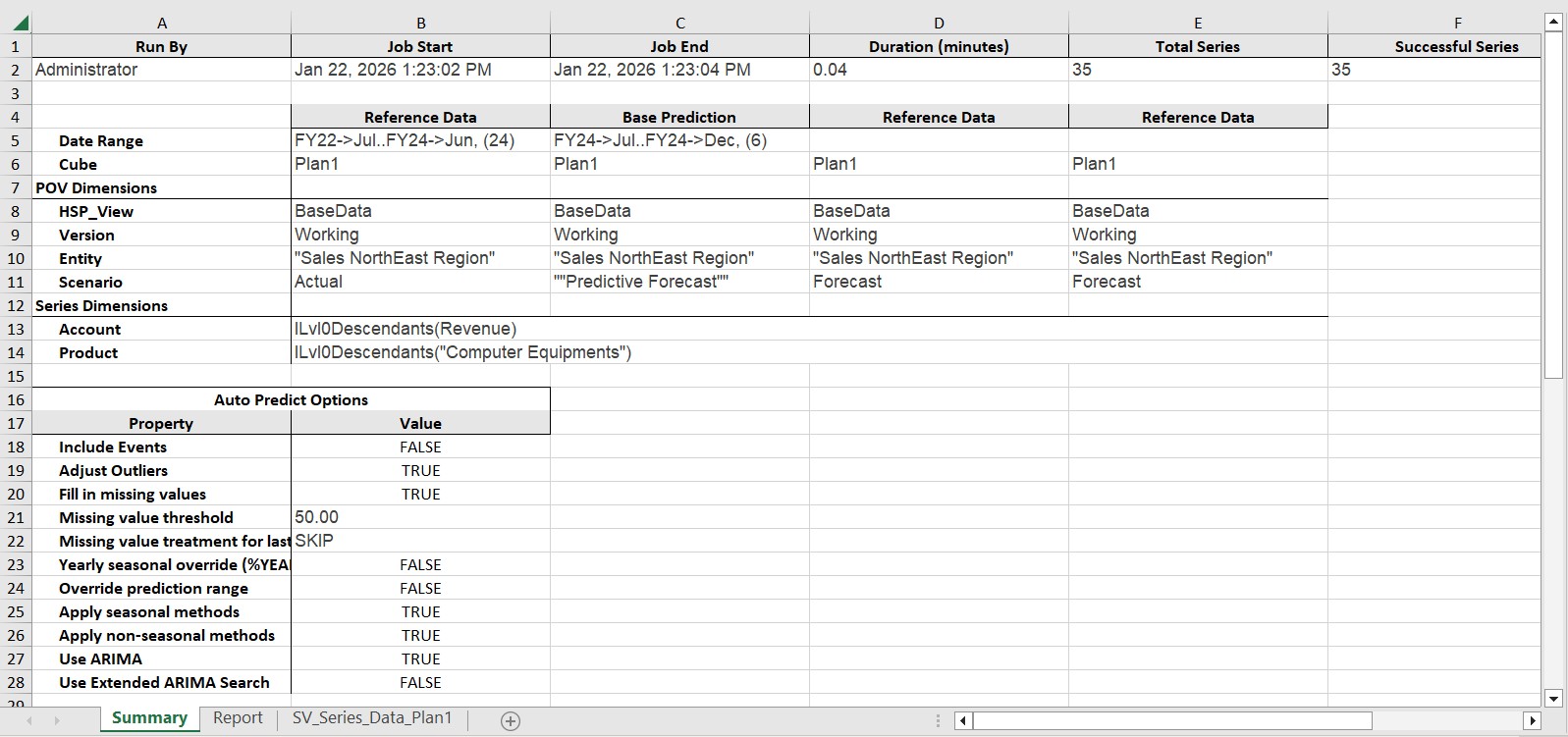

Sie können die Details eines IPM-Jobs mit dem Status Abgeschlossen in einem herunterladbaren Bericht prüfen. Dieser Bericht wird in einem Excel-Arbeitsmappenformat heruntergeladen und enthält Details zu Vorhersagestatus und -methoden, die in den folgenden Arbeitsblättern dargestellt werden.
  • Übersicht: Eine Übersicht mit Details zu den Jobzeitstempeln, dem Datumsbereich der Daten-, Cube-, POV- und Reihendimensionen und allen Ereignissen, die bei der Vorhersage berücksichtigt wurden.
  • Bericht: Ein detaillierter Bericht, der den Status, die Genauigkeit, die Vorhersagemethode, die Saisonalität, angepasste Ausreißer, die Fehlerkennzahl und andere Vorhersagestatistiken für Elementdimensionen enthält.
  • SV_Series_Data_CubeName: Daten, die für die Insight oder Vorhersage verwendet wurden. Sie können für diese Daten eine Ad-hoc-Analyse mit Smart View durchführen. Für Jobs mit mehreren Cubes werden separate Arbeitsblätter für jeden Cube erstellt.
Der Bericht wird überschrieben, wenn der Job das nächste Mal ausgeführt und erfolgreich abgeschlossen wird.

    Eine neue Excel-Arbeitsmappe mit dem heruntergeladenen Bericht wird geöffnet. Sie können diesen Excel-Bericht mit der Option Save As von Microsoft Excel speichern.
    Beispiel für einen heruntergeladenen Jobbericht.
    Sie können ihn auch mit der Datenquelle verbinden, in der der Job ausgeführt wurde, und die Daten im Arbeitsblatt SV_Series_Data_CubeName mit den verschiedenen Ad-hoc-Analysevorgängen von Smart View analysieren.
