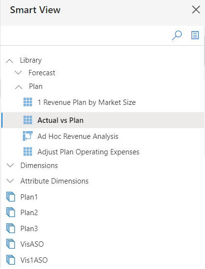

Der Bereich Smart View-Home wird auf der rechten Seite der Microsoft Office-Anwendung angezeigt. Klicken Sie im Smart View-Menüband auf die Schaltfläche Home, um den Smart View-Home-Bereich zu öffnen.
Im Smart View-Home-Bereich können Sie:
  • Eine Baumansicht der Formulare und Ad-hoc-Raster in der Bibliothek und der Cubes in Ihrer Datenquelle anzeigen.
  • Nach Formularen, Rastern und Aufgabenlisten suchen.
  • Formulare und Ad-hoc-Raster auswählen, ohne sie zu öffnen, indem Sie auf das entsprechende Symbol oder in den Bereich neben ihren Namen klicken.
  • Formulare und Ad-hoc-Raster öffnen, indem Sie auf ihre Namen klicken.
  • Ein Formular direkt im Ad-hoc-Analysemodus öffnen, indem Sie es auswählen, mit der rechten Maustaste auf den Formularnamen klicken und Ad-hoc-Analyse auswählen.
  • Ein Ad-hoc-Raster direkt als Formular öffnen, indem Sie es auswählen, mit der rechten Maustaste auf den Ad-hoc-Rasternamen klicken und Formular öffnen auswählen.
  • Verschiedene Aktionen und Prozesse über das Menü Aktionen starten. Sie können auch ein Formular oder ein Ad-hoc-Raster auswählen und mit der rechten Maustaste auf seinen Namen klicken, um auf diese Aktionen zuzugreifen.
  • Serviceadministratoren: Dimensionen und Attribute-Dimensionen anzeigen und verwalten. Siehe Smart View zum Importieren und Bearbeiten von Anwendungsmetadaten verwenden in der Dokumentation Planning verwalten.

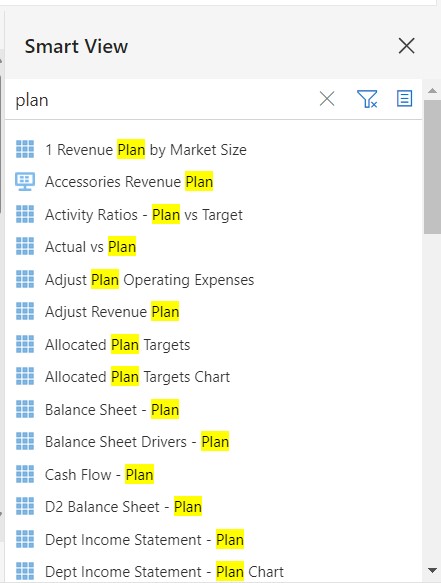

Über das Suchfeld oben im Smart View-Home-Bereich können Sie schneller nach Formularen, Ad-hoc-Rastern und Aufgabenlisten suchen und darauf zugreifen. Während Sie Text in das Suchfeld eingeben, wird die Liste der Elemente im Home-Bereich entsprechend gefiltert, sodass die passenden Elementnamen mit dem hervorgehobenen Suchbegriff angezeigt werden. Beispiel: Wenn Sie nach "plan" suchen, werden im Home-Bereich nur die Elemente mit den Buchstaben "plan" in ihren Namen angezeigt.
Suchergebnisse mit allen Elementen, die 'plan' in ihren Namen enthalten
Das Suchfeld unterstützt die Suche ohne Berücksichtigung der Groß- und Kleinschreibung: Wenn Sie z.B. nach "plan", "Plan" oder "PLAN" suchen, erhalten Sie die gleiche Liste von Elementen, die diesen Begriff enthalten, unabhängig von der Groß- und Kleinschreibung.
Nachdem Sie den Begriff eingegeben haben, klicken Sie auf Symbol 'Suchen'. Die übereinstimmenden Elemente aus allen Ordnern in der Baumansicht werden in den Suchergebnissen im Home-Bereich angezeigt. Sie können auf den Namen eines Elements klicken, um es direkt aus den Suchergebnissen zu öffnen. Sie können auch ein Element auswählen und mit der rechten Maustaste darauf klicken, um weitere Aktionen anzuzeigen.
Wurden keine Elemente gefunden, die mit dem Suchbegriff übereinstimmen, bleibt der Bereich leer. Sie können den Inhalt des Suchfelds löschen, indem Sie auf das Symbol "Schließen" klicken.

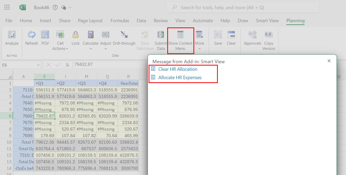

Sie können in Formularen auf Kontextmenüs zugreifen, indem Sie ein Element oder eine Datenzelle im Arbeitsblatt auswählen und auf die Schaltfläche "Kontextmenü" im Providermenüband klicken. Die im Kontextmenü verfügbaren Elemente variieren je nach ausgewähltem Element oder ausgewählter Datenzelle. Die verfügbaren Optionen werden von Ihren Serviceadministratoren und Formulardesignern festgelegt und können aus Geschäftsregeln oder beliebigen Aktionsmenüoptionen bestehen, die für das aktuell geöffnete Formular definiert sind.
Administratoren: Die im Kontextmenü angezeigten Befehle sind abhängig von den in der Webanwendung definierten und auf das Formular angewendeten Aktionsmenüs. Informationen hierzu finden Sie unter Aktionsmenüs verwalten in der Dokumentation Planning verwalten.
Durch Klicken auf die Schaltfläche "Kontextmenü anzeigen" wird das Kontextmenü-Dialogfeld mit den für die ausgewählte Datenzelle definierten Aktionen angezeigt
Kontextmenü per Rechtsklick
Das Kontextmenü per Rechtsklick bietet einen komfortablen Zugriff auf häufig verwendete Menüoptionen im Kontext der ausgewählten Zelle. Die im Kontextmenü per Rechtsklick verfügbaren Optionen variieren abhängig von den Optionen, die Ihr Serviceadministrator beim Erstellen der Manifestdatei ausgewählt hat. Serviceadministratoren können Menüs hinzufügen oder entfernen, indem sie die Manifestdatei bearbeiten und sie erneut bereitstellen oder per Sideload laden.

Der Menüoptionsname wird im Kontextmenü wiederholt. Beispiel:
Beispiel für das Kontextmenü per Rechtsklick mit doppelten Menüoptionstiteln
