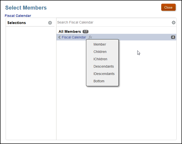

Im Dialogfeld "Elemente auswählen" können Sie die Elemente und untergeordneten Elemente auswählen, die Sie in die Datenzugriffsberechtigung aufnehmen möchten.
Das Symbol "Funktion" Symbol "Funktion" im Dialogfeld "Elemente auswählen" ist für jede Elementebene in der Hierarchie verfügbar. Es bietet die folgenden Elementfunktionen für die Auswahl der Elemente, die in eine Datenzugriffsberechtigung aufgenommen werden sollen:
  • Element - Die Datenzugriffsberechtigung wird nur dem ausgewählten Element zugewiesen.
  • Untergeordnet - Die Datenzugriffsberechtigung wird nur den untergeordneten Elementen des Elements zugewiesen. Das Element wird nicht aufgenommen.
  • IUntergeordnete Elemente (inklusive untergeordnete Elemente) - Weist die Datenzugriffsberechtigung dem Zielelement und seinen untergeordneten Elementen zu.
  • Abhängige Elemente - Die Datenzugriffsberechtigung wird dem gesamten Baum unter dem ausgewählten Element zugewiesen. Das Element wird nicht aufgenommen.
  • IAbhängige Elemente (inklusive abhängige Elemente) - Weist die Datenzugriffsberechtigung dem Zielelement und dem gesamten Baum unter dem ausgewählten Element zu.
  • Unten - Schließt alle Elemente unter dem Zielelement ein, die keine untergeordneten Elemente haben (unterste Elemente der Hierarchie).
Das folgende Beispiel zeigt die Ergebnisse jeder zugewiesenen Funktion basierend auf der Dimension "Fiscal Year" in der Beispielanwendung:
