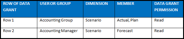

Betrachten wir das folgende einfache Beispiel. Es gelten folgende Voraussetzungen:
  • Der Standardzugriff für die Scenario-Dimension wurde auf "Kein" gesetzt; wir legen daher einzelne Berechtigungen auf dieser Basis fest.
  • Der Buchhaltungsmanager ist auch Teil der Buchhaltungsgruppe.
Die Zeilen werden reihenfolgegemäß von oben nach unten gelesen, und die Ergebnisse jeder Zeile ergeben die gültige Berechtigung für die ausgewählten Daten. Weitere Informationen zur Verarbeitung von Datenzugriffsberechtigungen finden Sie unter folgendem Thema: Regeln für die Verarbeitung und Konfliktlösung von Datenzugriffsberechtigungen.
Die Bildschirmaufnahme zeigt die Zeilen für die Datenzugriffsberechtigung, die Benutzer und Gruppen, die ausgewählte Dimension und die Elemente und die resultierenden Berechtigungen der Datenzugriffsberechtigung.
Das Ergebnis der Berechnungen gibt die folgenden gültigen Berechtigungen zurück:
  • Die Buchhaltungsgruppe hat Zugriff auf Actual (Ist) und Plan.
  • Der Buchhaltungsmanager hat Zugriff auf Actual, Plan und Forecast.
